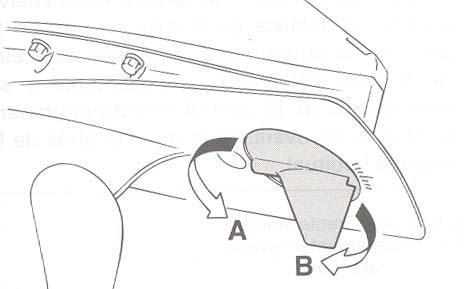

Hej! Jag har en ockelbo t16 från 70-talet med en Mariner 70hp från 80 talet. Enligt många så skall man kunna få upp båten i 33 knop med 70 hästkrafter men när jag maxar så visar gps endast 23 knop. Båten hade ingen extra belastning och gick i nästan vindstilla förhållanden. När jag kom upp i ungefär 20 knop så kändes det som om motorn knappt kunde ge något mer när jag drog på mer gas. Vet inte vilket varvtal den går i men det låter som om den skulle kunna varva mer. Kollade också på riggen eller vad det nu heter, där har den förra ägaren justerat det lilla rodret åt höger och fenan längst ner var böjd på något sätt ( vet inte om den har slagit i något eller om dom har försökt att kompensera ännu mer i styrningen ). Skulle vara tacksam för svar innan jag börjar modifiera allt för mycket eller rent av byter motor som kostar all för mycket. /johan :roll:
1. Du behöver en varvräknare för att veta max varvet på motorn nu. Beroende på vad maxvarvet är så visar det om du skulle kunna förbättra lite med en annan propeller så du kommer upp i det varvtal som rekommenderas av tillverkaren (gissar ca 5500 varv/min är det tillverkaren rekommenderar som maxvarv på fullgas, kolla i handboken till motorn). 2. a) Du har antagligen inte elektrisk trim & tilt på motorn. Det innebär att du har en fast (om än justerbar) riggvinkel (motorns vinkel mot akterspegeln). Om du kan accelerera hyftast bra så prova att vinla ut motorn ett pinnhål. Går den fortfarande hyfsat i accelleratinsfasen ta ett hål till. På det viset kan fören lyftas lite mer i planingsfart och på fullgas. Skrovets våta yta blir då i regel mindre och båten går lite fortare. B) Om du har elektrisk trim & tilt så trimma in riggvinkeln innan du accelererar iväg så att du trycker ner fören under accellerationsfasen. Uppe i planing och på fullgas trimmar du ut riggvinkeln så att fören lyfter sig lite och då går båten lite fortare. Men som sagt, du behöver en varvräknare för att kunna veta om motorn varvar optimalt. Och beroende på varvet du ser då kan du ev behöva byta propeller för att få mer fart på båten. Du kan köpa en 3.e parts varvräknare om du inte vill köpa en orginalvarvräknare. Faria, Teleflex, Ultraflex har sådana varvräknare. Kostar ca 1000 kr. För Mariner 2-takt 70 hk har skall troligen varvräknaren ställas in för 12 alternator poles alt i läge 6P i så fall om du skaffar t ex en Teleflex varvräknare, troligen lika för övriga varvräknare). http://www.tflx.com/obtachtrad.html Kolla i Watski katalogen eller Båtägarnas katalog (Byggplast & Båtprylar) och hos deras återförsäljare. http://www.watski.se http://www.byggplast-batprylar.se 3. Kolla att antikavitationsplattan (den avlånga plattan ovan propellern) är ungefär jäms med båtens köl vid akterspegeln när motorn hänger vertikalt. Du har en båt med lång (höjden) akterspegel och en utombordare med lång rigglängd va? (eller en med en kort akterspegel med utombordare som har kort rigglängd) 4. Kolla att båtens botten inte har beväxtning, det kan bromsa en hel del. 5. Trimfenan (se bilden ovan): Med den kan du justera så båten går rakt i marschfart (eller maxfart). Man justerar så här: Om båten drar åt höger när du släpper ratten så justerar (vrider) du i BAKRE delen av trimfenen åt höger (sagt med andra ord så vrider du, sett uppifrån, hela trimfenan moturs då). Drar båten och vänster justerar (vrider) du bakre delan av fenan åt vänster (eller med andra ord vrider du, sett uppifrån, hela trimfenan medurs då). Trimfenen sitter fast med en skruv man får lossa på för att justera vridningen. Trimfenan är tillika offeranod så den måste ha kontakt med metallen i motorn, varken anoden eller kontaktytan skall ha nån målafärg på sig. Om Trimfenan/anoden offrats så den blivit mindre får man sätta på en ny.

Nu har jag varit ner och kollat på motorn och nu förstår jag vad du menar med inställningen av vinkeln. Den sitter ett hål ut från aktern. antikavitationsplattan verkar sitta 2-4 centimeter ovanför kölen (kan inte se så väl eftersom den är i sjön) men det är väl omöjligt att ändra eftersom dom redan borrat hål för fastsättning av motorn? Motorn är långriggad och det har jag läst att det ska vara bäst för den här modellen. VAd tror du om fenan som är böjd åt höger, kan det vara en faktor? sitter också en givare för ett ekolod på vänster sida bakom båten och den lämnar ett riktigt sprut av vatten bakom när man kör lite snabbare. BÅten är bottenmålad men inte finslipad innan så den är inte helt slät under skulle jag tro. Tror jag struntar i att lägga så mycket pengar på en varvräknare och länar in motorn till någon verkstad och låter dom serva den så kanske dom samtidigt kan kolla om den går som den ska göra. Måste tacka för det snabbaste svaret på ett forum jag nånsin fått :-) skrovet synes överst...
Prova att vinkla ut motorn (riggen) ett pinnhål till men var beredd att det går långsammare att acellerera upp i planing då men det är normalt i så fall. Du får försöka hitta en kompromiss. Troligen vore det bästa att ställa in riggvinkeln för bästa gång i marshfart och sen kompensera att det tar längre upp i planing med ett par Smart Tabs. Motorn verkar sitta bra i höjdled, några cm högre spelar ingen roll i regel. Fenan behöver du bara justera om båten drar åt något håll när du släpper ratten i marshfart eller på fullgas. En akterspegelmonterad givare skall sitta så här ungefär: [LINK]www.algonet.se/~boem/filer/montage.gif[/LINK] (använd förstoringsfunktionen i Internet Explorer när du för musen över bilden så ser du bättre) Ja, det är klokt att lämna in motorn för service, kanske byta impeller också när du ändå lämnar i den för den är som du kanske vet av gummi och slits med tiden och skall i regel bytas var 2-3 år ungefär. Dock varvräknare är viktigare än du kanske är medveten om. Den är viktigare än hastighetsmätaren. Du kan då köra på lagom varv så du kan köra lite ekonomiskt och så får du koll att den varvar korrekt (gissningsvis ca 5500 varv/min) på fullgas - det är viktigt för bästa prestanda. Mitt råd är att skaffa en varvräknare, kanske en Tiny Tach? [LINK]www.tinytach.com/tinytach/index.php[/LINK]

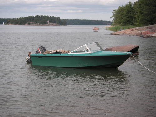

Gäst Johan
I början drar den upp svall innan den kommer i plan men sen lägger sig fören mer och båten gör knappt några vågor. Kan ju iof be någon att ta kort medan jag kör förbi.
låter som om den skulle behöva varva ur mera prova att hissa upp motorn lite och ställ in den lite ju mer man ställer ut den ju svårare blir det att komma upp i plan..

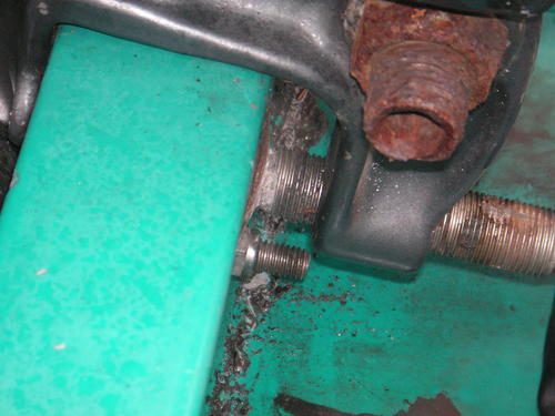

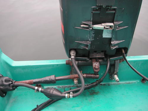

så här ser det ut, den undre stången sitter genom båten i et borrat hål och den kan man inte flytta för då måste man ju borra nya hål. inget annat sätt att flytta upp den på. I tidigare inlägg skulle jag vinkla ut inte in, motorn för att få högre toppfart.
Gäst Johan
EN till bild...
hur högt sitter kavitationsplattan i gemförelse med botten? det är svårt att veta om man behöver hissa mera om man inte vet hur mycket den varvar..

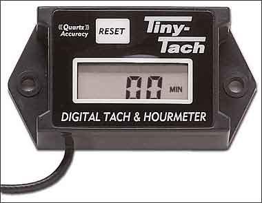

2-4 cm över. vad kostar en tiny tatch varvräknare och var kan jag köpa denna ?
Din motor sitter garanterat bra i vertikalled. Tiny Tach: http://www.tinytach.com/tinytach/index.php Finns att köpa, se länken på deras hemsida: International customers order here Kan köpas i England el Frankrike (bägge är ju med i EU så det blir inget tullpåslag). Maila dem och fråga vad de kostar i Euro och vilken Tiny Tach modell du skall ha till din Mariner (3 cyl?) utombordare. Standard Tiny Tach kostar ju ca $37 dvs ca 280 kr.
