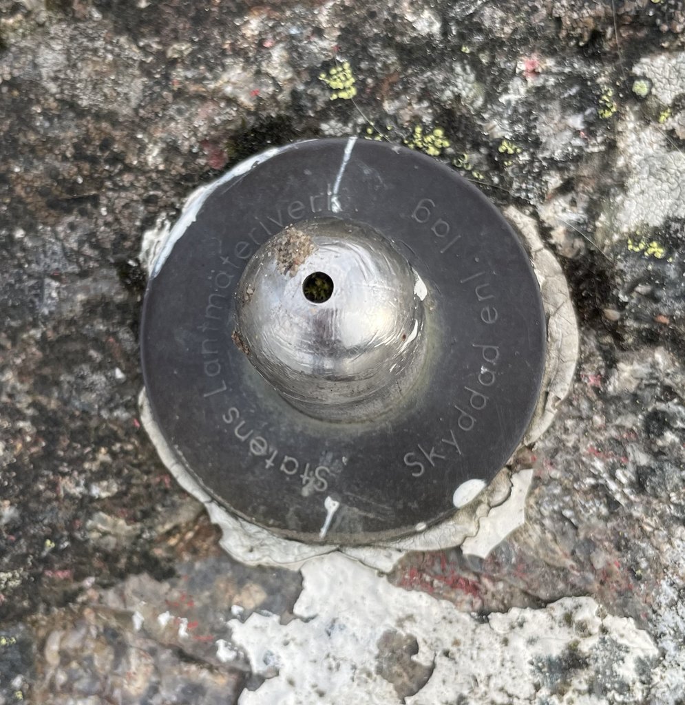

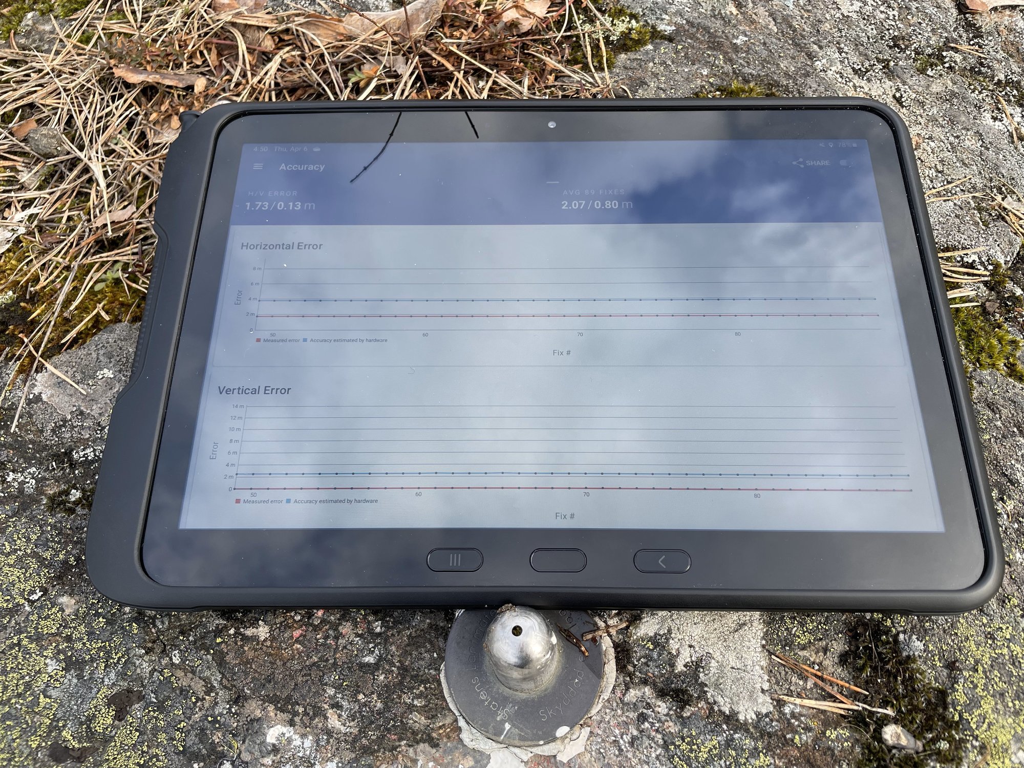

För att pröva detta tog jag en promenad i vårsolen och besökte två av de stompunkter som Lantmäteriet har mätt in i mitt grannskap. Dessa punkter är inmätta med en noggrannhet på centimeternivå. Koordinaterna anges i systemet SWEREF 99 TM och höjderna i RH2000, men man kan använda tjänsten för koordinattransformation för att omvandla detta till latitud och longitud samt geoidhöjd. Därefter använde jag en gratis Android-app som heter GPSTest för att jämföra min surfplattas läge med stompunktens. Det är troligen lite svårt att se i bilderna nedan men felet landade på omkring två meter horisontellt och i princip noll vertikalt på båda punkterna (tog dock bara bilder på det ena stället). Detta utan SBAS eftersom horisonten var skymd söderut i båda fallen. Felet är också mindre i verkligheten än vad mjukvaran själv uppskattar.
Man kan alltså utan vidare lita på satellitnavigeringen i sin mobila enhet, särskilt om den är från de senaste 4-5 åren. Men gå gärna ut och prova själva!
