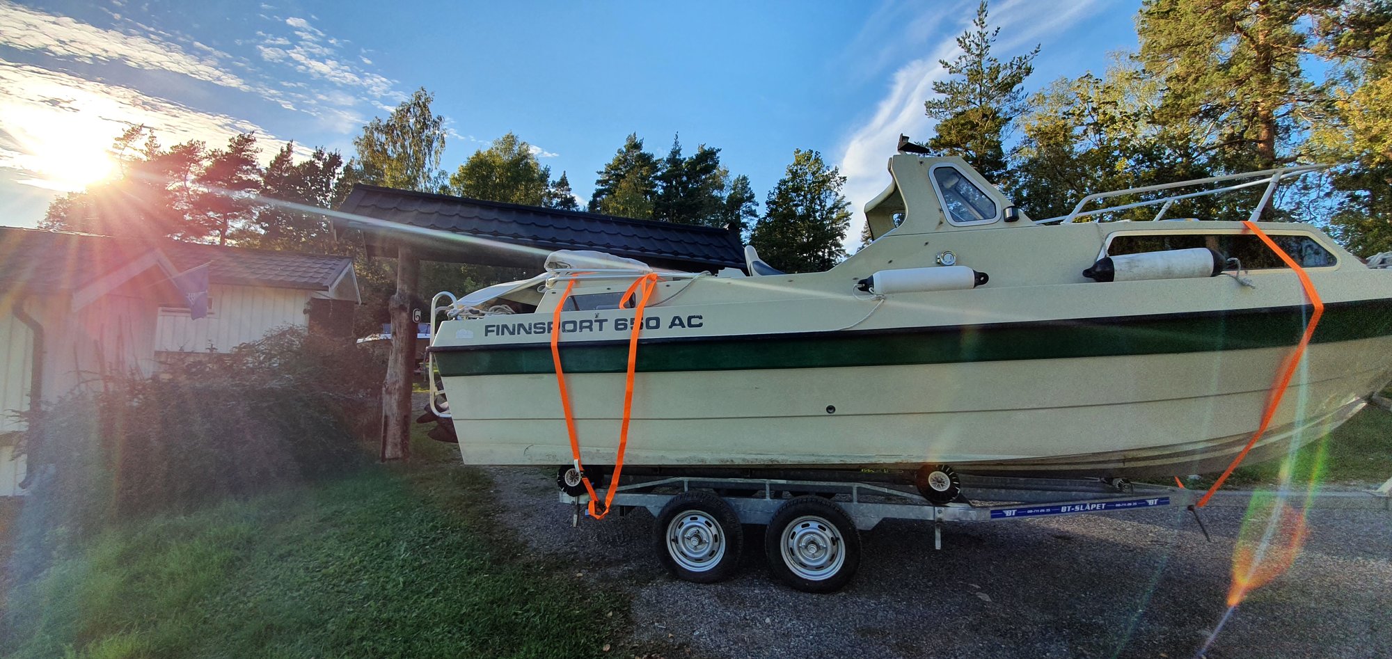

Delar med mig av lite bilder på vår renovering av en Finnsport 650 ac från 1979. Allt började med att båten inte gick in på tomten och behövde ta av toppen. Renoveringen började hösten 2021. Vi fastnade för modellen som har gott om utrymme som vi anser många moderna båtar saknar utifrån våra önskemål. All inredning revs ut.

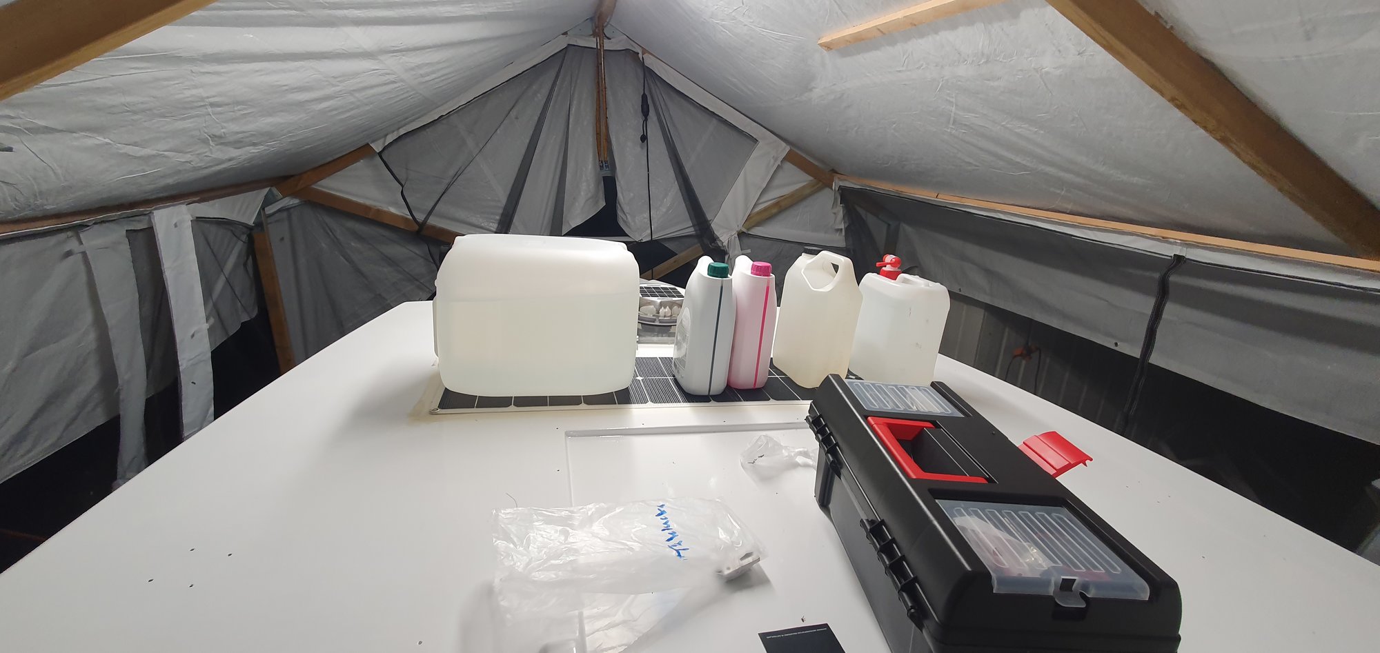

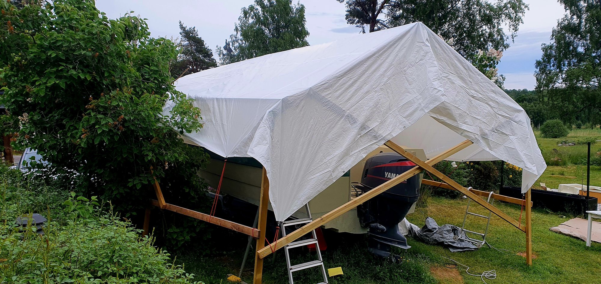

Mera demontering av inredning och påbörjande av tillfälligt båthus för renovering

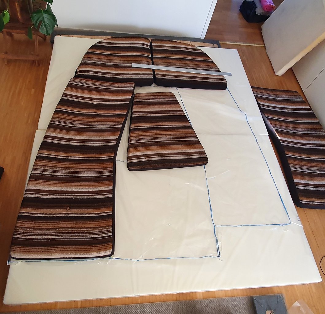

Material till nya dynor beställt. Använde en kakelborr till att ta bort gamla däcksförskruvningar
Bra tips på hur det lätt går att ta bort däcksförskruvningar
Gick åt ett par brytblad och rakblad för att få bort fästena för räcket. Mycket arbete pågår simultant. Skär ut nya madrasser med en brödkniv från Fiskars.

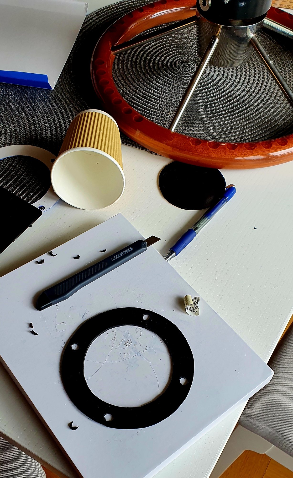

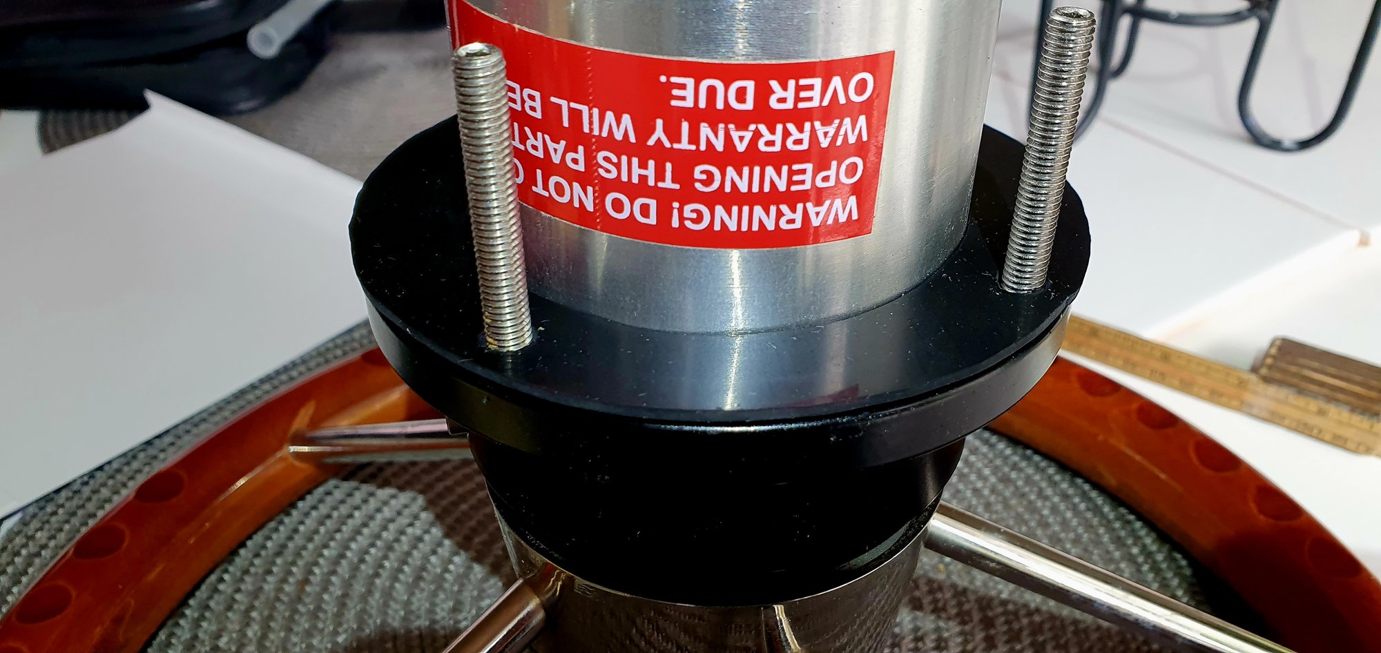

Rengöring och mäter för att flytta ratten mer lämpligt. Tidigare vart det en nödlösning för ratten och satt för högt.

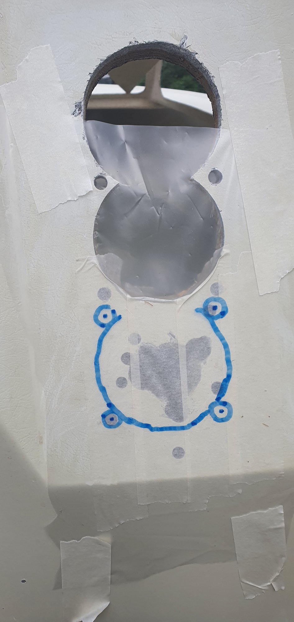

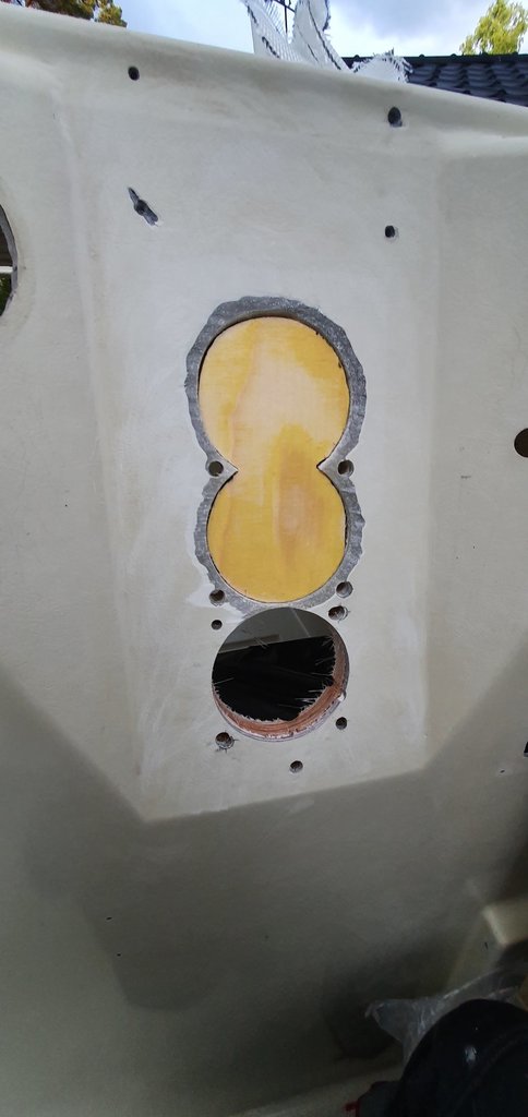

Sätter igen hål för gamla Wallasskorstenen. Lamelskiva fräser ut runtom.
Tar ner gamla innertaket med värmepistol och tålamod. Börjat plasta igen gamla hål där ratten satt.
Ny packing gjord till hydraulstyrningen

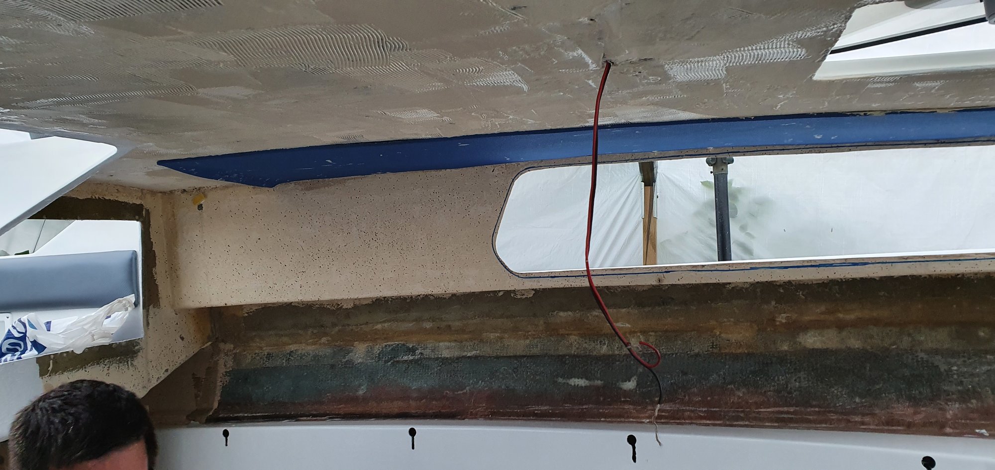

Börjar rengöra ram för rutor och rensa lim med multislip. Tidigare matta satt rejält och tips är att använda mattblad till att ta bort mattan. Skadar inte glasfiberytan

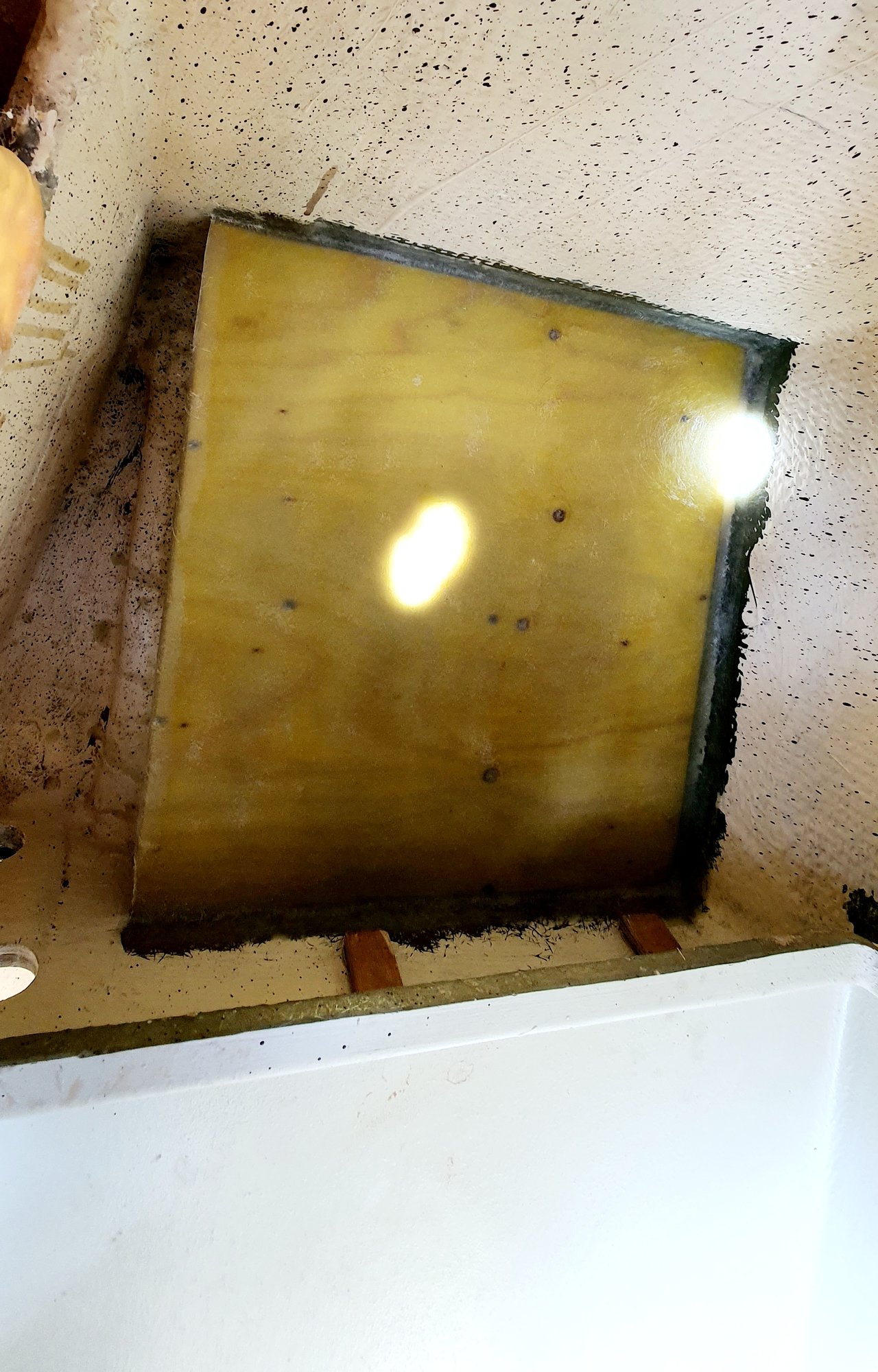

Börjat bygga platta för förbrukningsbatterier. Tanken är att sätta in 2st. Mall i byggplast. Inte optimalt men gick ok. Plastade allt trä efteråt.

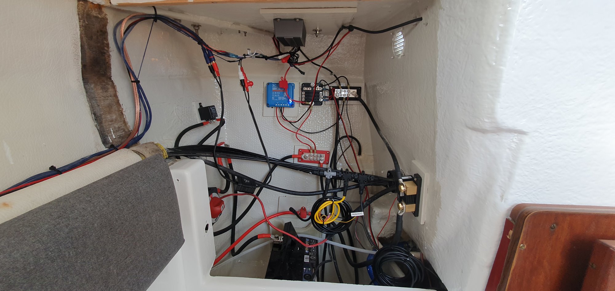

Sågat ut och plastat in nya plattan för att kunna montera in 2st förbrukningsbatterier. Plastat in 3st rör för att kunna dra kablar mellan babord och styrbord sida för start och förbrukning som ska vara separerade. Målade med Variopox Rolcoating Special Epoxifärg. Helt fantastiskt bra färg. Finns mycket att önska gällande kabeldragning och struktur. Styrkabeln mitt i hjälper inte till.
Installerat skiljerelä och Victron smartshunt för att övervaka förbrukning länkat till deras solcellsregulator. Kabeln mellan säkringsboxen är bytt för att klara högre ampere. Var mest för att testa funktion. NMEA 2000 anslutning till en Garmin GFS10 flödesmätare fick jag inte att hitta i plottern. Får bli felsökning framåt. (Gula-svarta rullen med kablar tillfälligt buntad). I taket sitter ett Jl Audio Slutsteg Mx280/4. Kan även rekommendera detta. Kopplingsplintar Skyllemarks är jag även nöjd med. Håller hög kvalité.
Plus massor med färdigpressade kablar från cd bilradio i Göteborg.

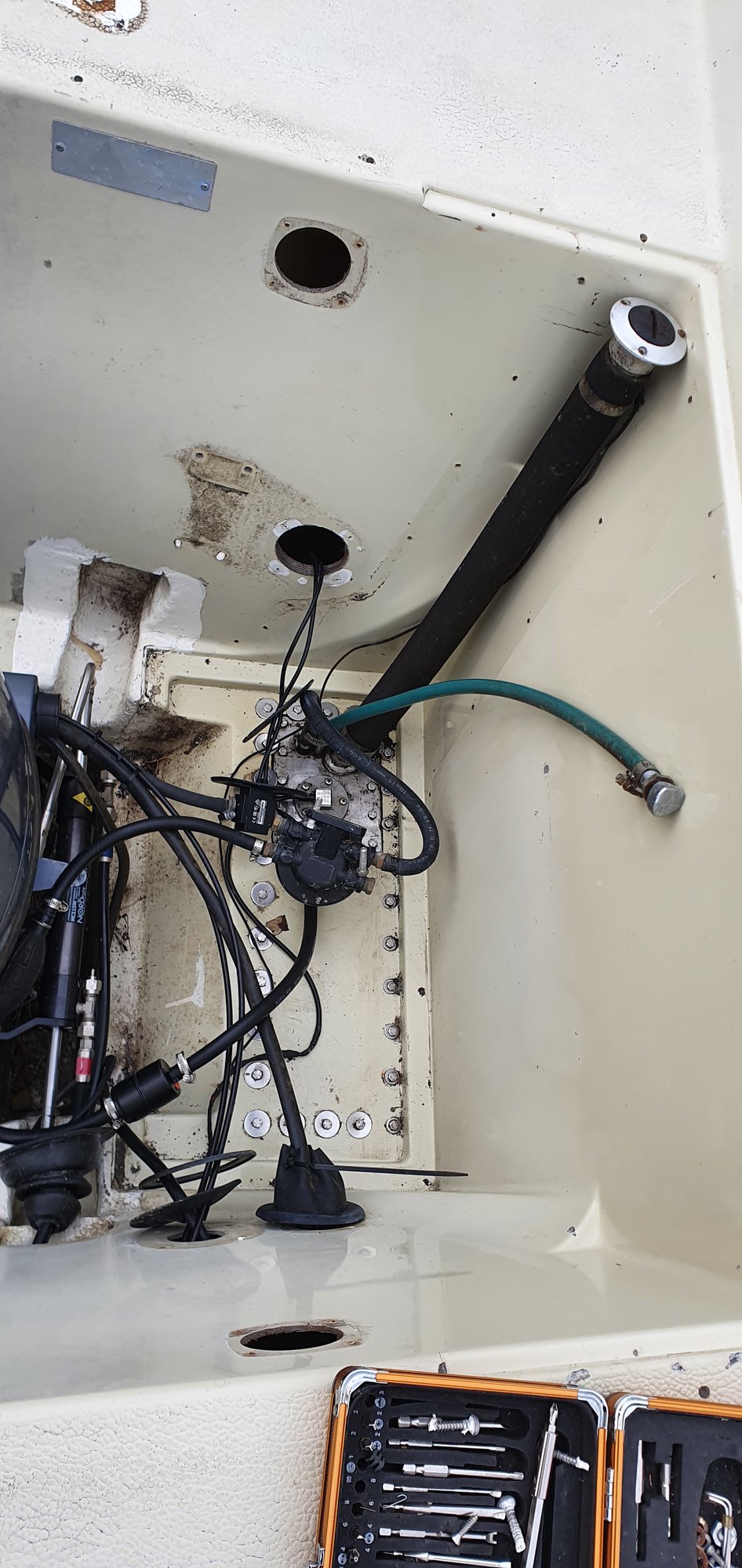

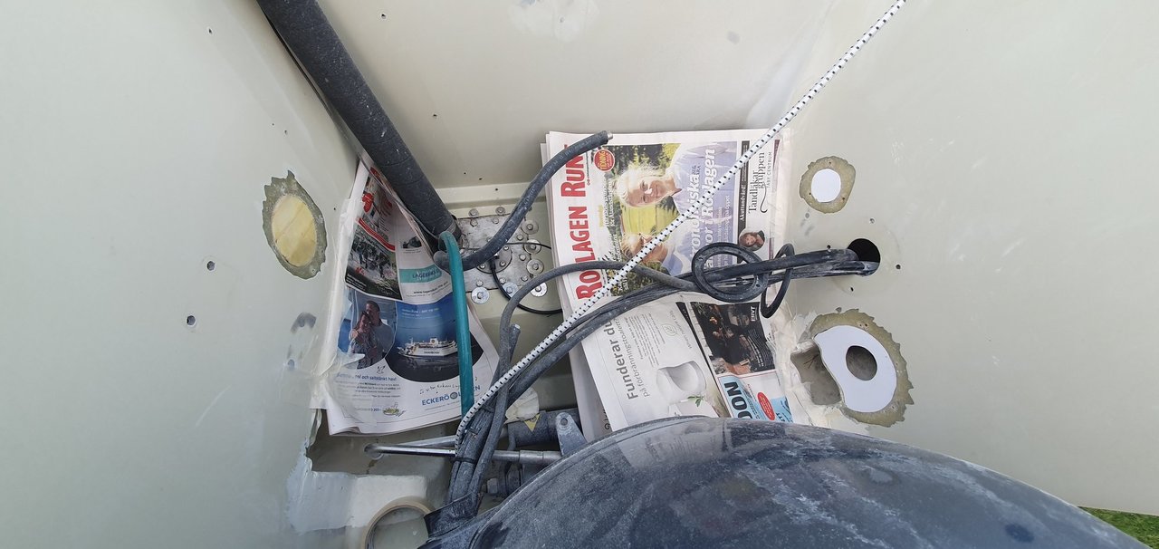

Var lite får många hål bakom motorn. Satte igen med trä, plastade sedan epoxi för att jämna till ytan och sist slipning. Passade på att byta ut bensinslang och påfyllningsslang till tanken.

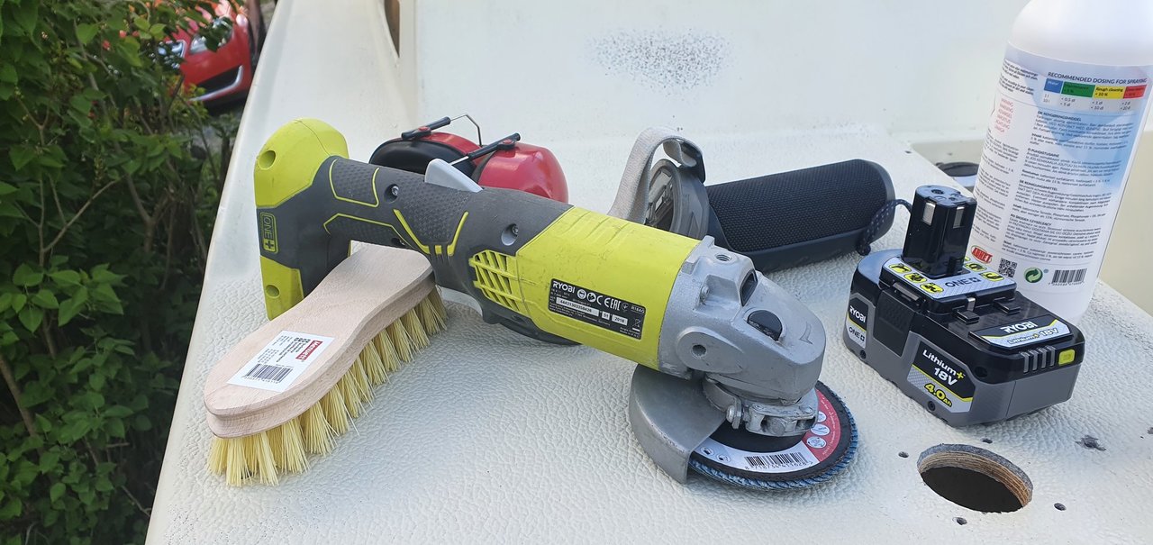

Innan målningen kunde börja var det dags att ta bort gamla innertaket. Mattan togs bort med en multimaskin och mattbortagarblad. Värmepistol hjälper till att få limmet och släppa. Därefter några skivor med grovrengörare (svart krullig skiva) Efteråt var det lim överallt. Trots skyddsdräkt och helmask.

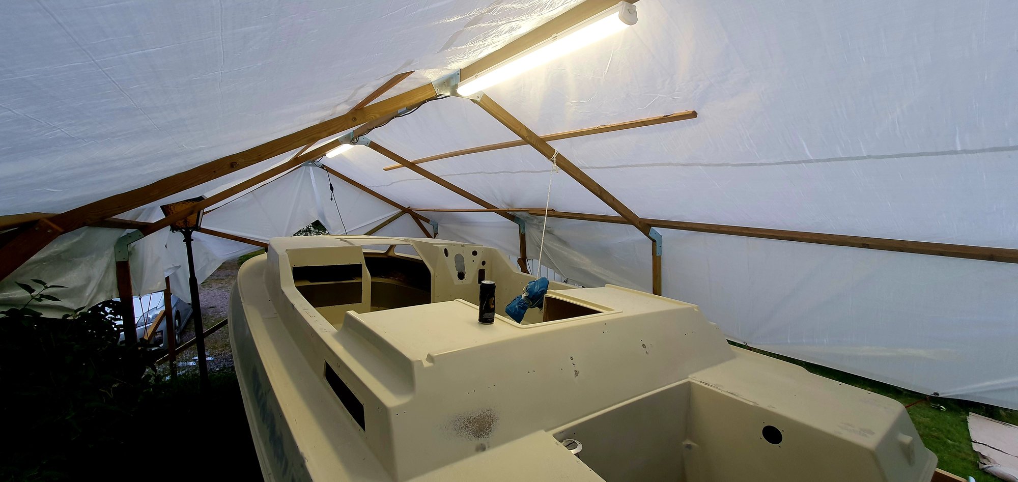

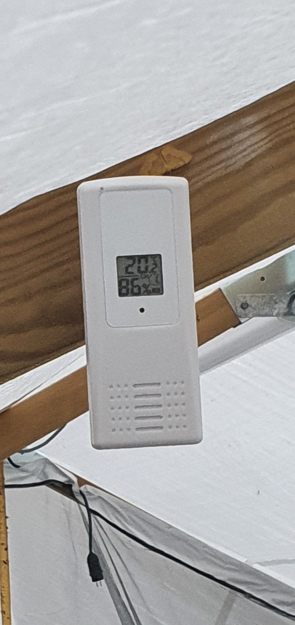

Kan rekommendera företaget varmt. Utförliga guider om än lite långa. Mycket timmar gick åt till att läsa, räkna och planera utförandet. Jag hade troligtvis minst optimala förhållanden. TIllfälligt byggt båthus. Täckt med presenning och myggnät runt kanterna. För att övervaka luftfuktighet köpte jag en digital mätare för utomhusbruk på Jula.

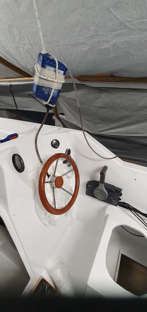

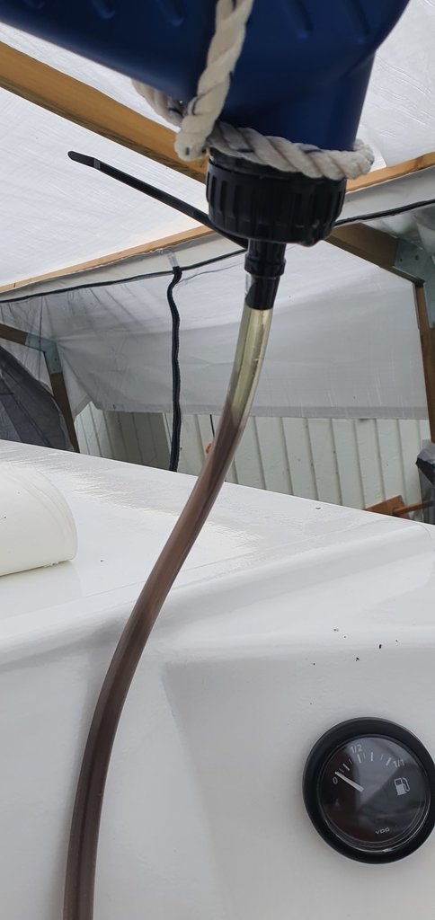

Bra tips på att byta olja i hydraulstyrningen är att sätta upp en flaska. Låt det gå tillbaka för att först lufta ut systemet helt. Därefter gå ut via 2 st spolarvätskeslangar ner i en behållare. jag använde buntband för att hålla spolarvätskeslangen på plats runt nipplarna. En slang på varje nippel. Först åt styrbord tills det gamla är tömt. Därefter babord och kör ut det sista av den gamla oljan. Fyll på med ny. När den nya oljan nåt uppsamlingskärlen och är ren så är det dags att stänga nipplarna och börja torka. Nästan fysiskt omöjligt att inte spilla en droppe.

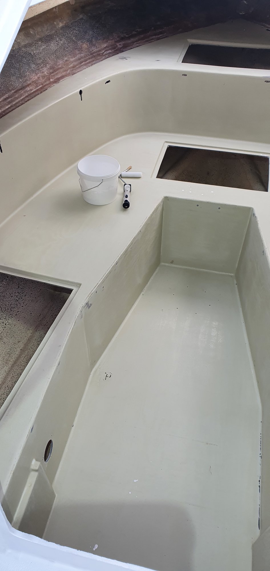

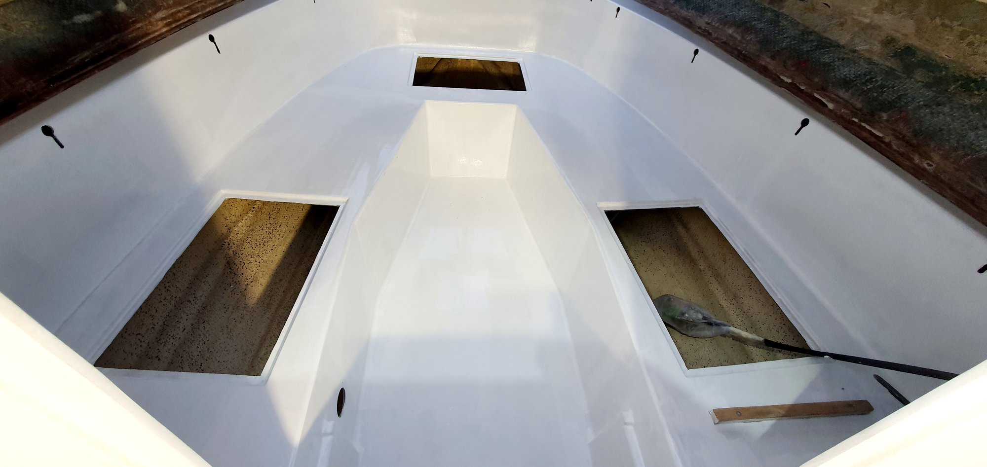

 Eftersom flera delprojekt pågick samtidigt har vi passat på att under tiden måla insidan med International perfection vit.

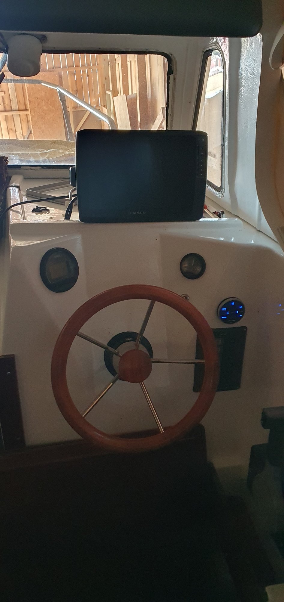

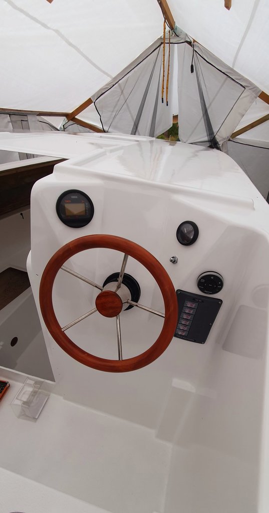

Kontrollen höger om ratten för att styra stereo är en Pioneer CD-ME300 som ansluts med sladd till en Pioneerstereo. Varvräknare, tankmätare, tuta och elpanel monterad.

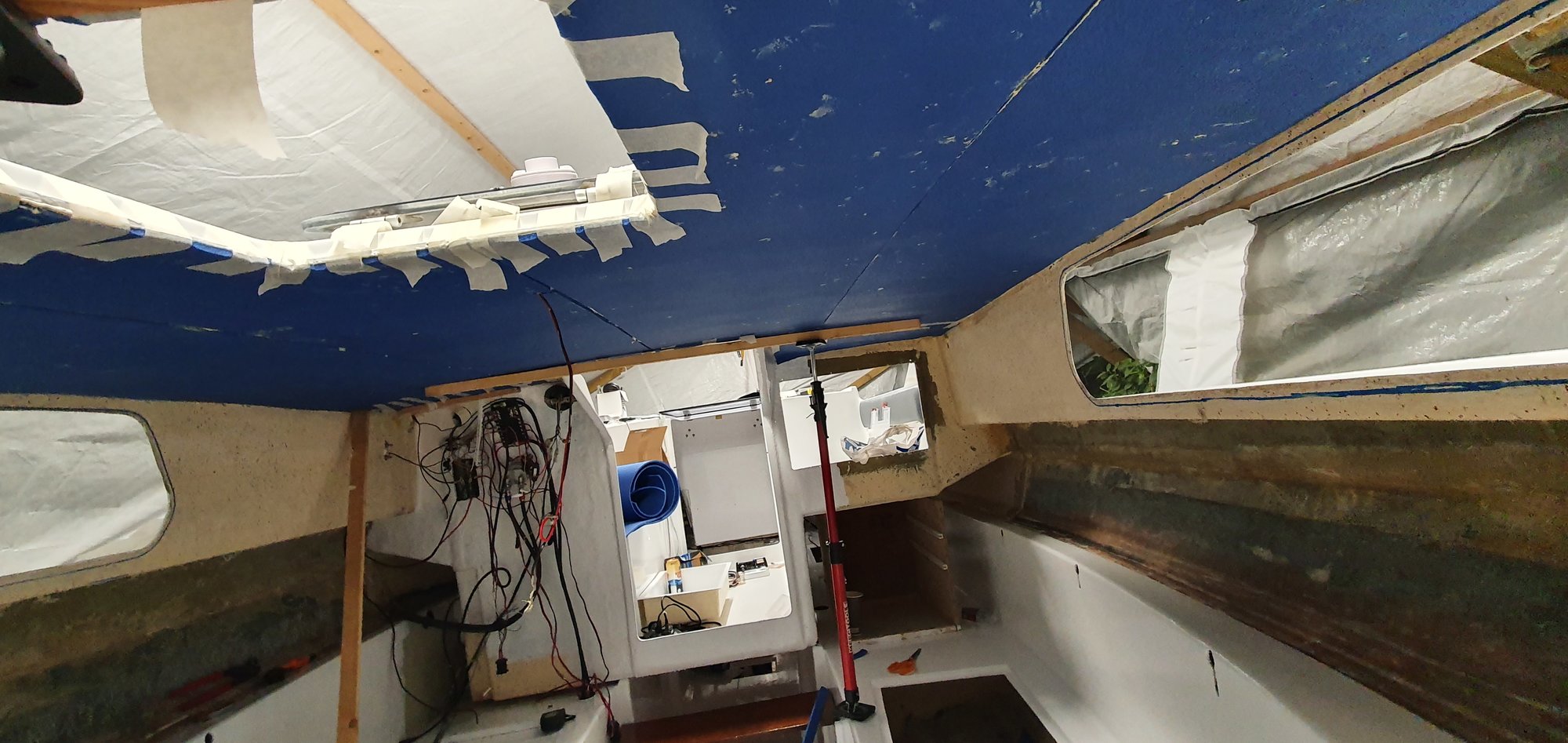

Insidan av båten valde vi International perfection platinum vit 2-komponent. Precis som utsidan rengjorde vi först för att få bort allt smuts. Slipa. Rengjorde igen och sen kladdduk för att få bort rester. Va en del hål som sattes igen. Använde en tejpbit på baksidan för att sätta igen hålen och sen i med Hagmans stålplast marine epoxy 2-komponentsspackel från Jula.

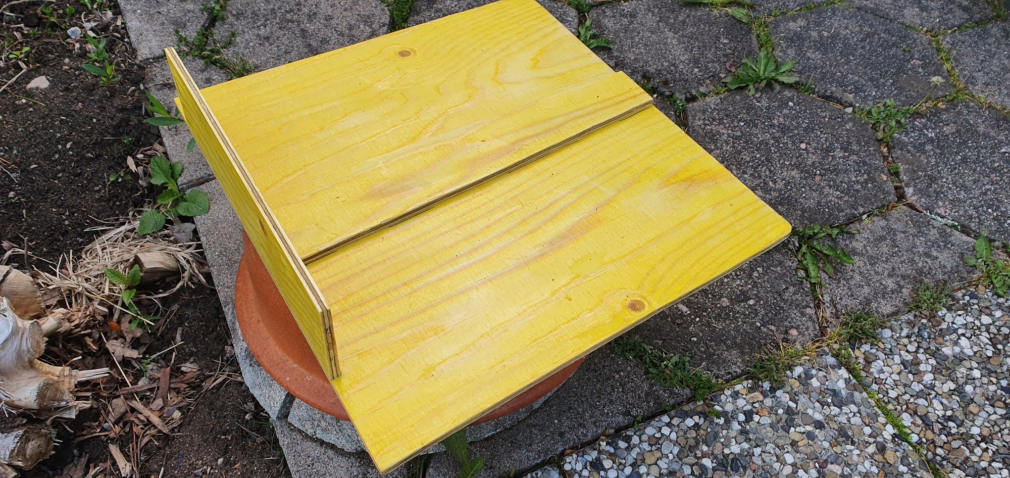

Jag hade lim i håret och på många ställen i båten. Fördelen är att det är lätt att få bort från båten. Håret inte så lätt. Trots det Mallarna i taket kunde jag använda gamla mattan till. Sidorna gick sönder vid avtagning. Fick bli byggplast som jag tejpade upp och målade med spritpenna på för att skapa mallar.

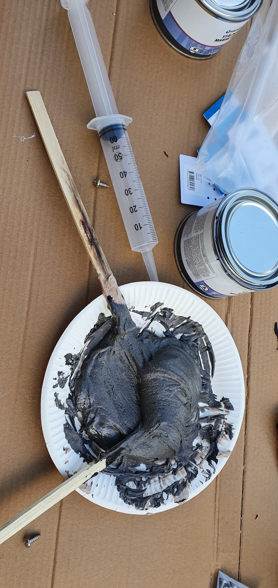

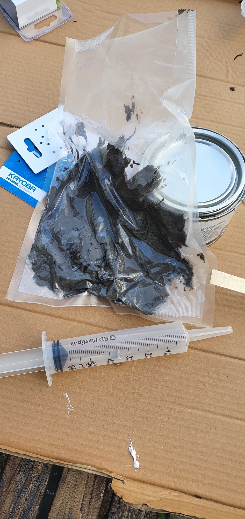

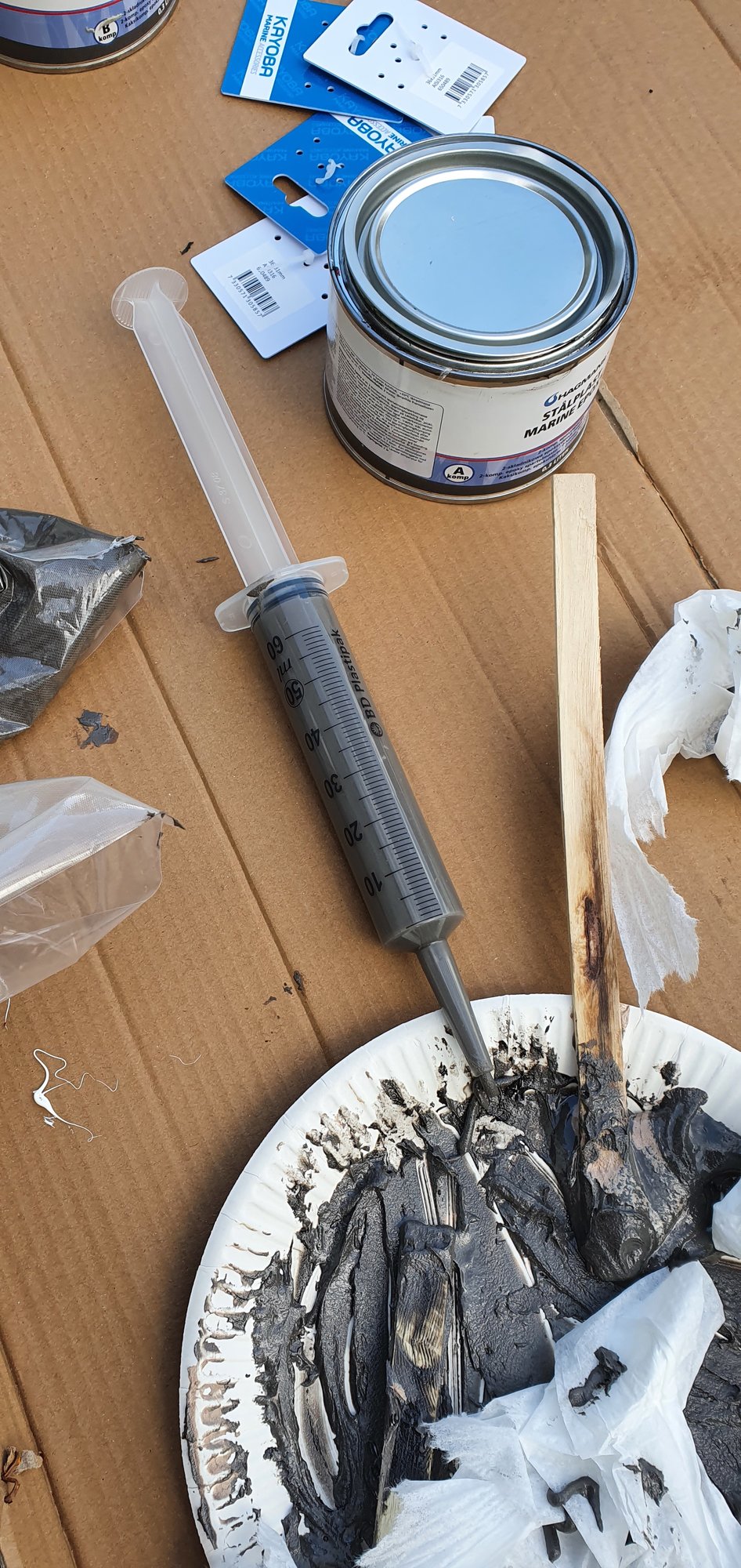

För att fylla hål med epoxy har jag ett tips. Blanda på engångstallrik lägg i en påse och kläm över i en plastspruta. Sen är det mycket enklare att kontrollera och minska risken att få på oönskade ställen.

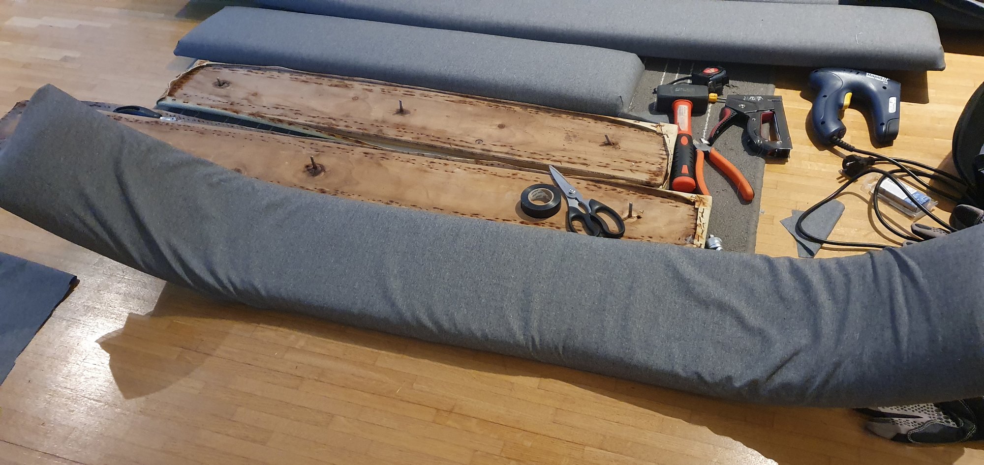

All el drogs om med förtennad kabel. Passade på att klämma in en extra kabel för belysning. Fanns ingjutna VP-rör utan rundade hörn. Tog många försök och svordomar för att få igenom. Ett måste är en dragfjäder för elkablar om det ska vara möjligt att genomföra. Även monterar dynan med tyg som köptes från Östersjökompaniet. 20220712_132819.thumb.jpg.262e31df8db06c77251a3ae431469e94.jpg
