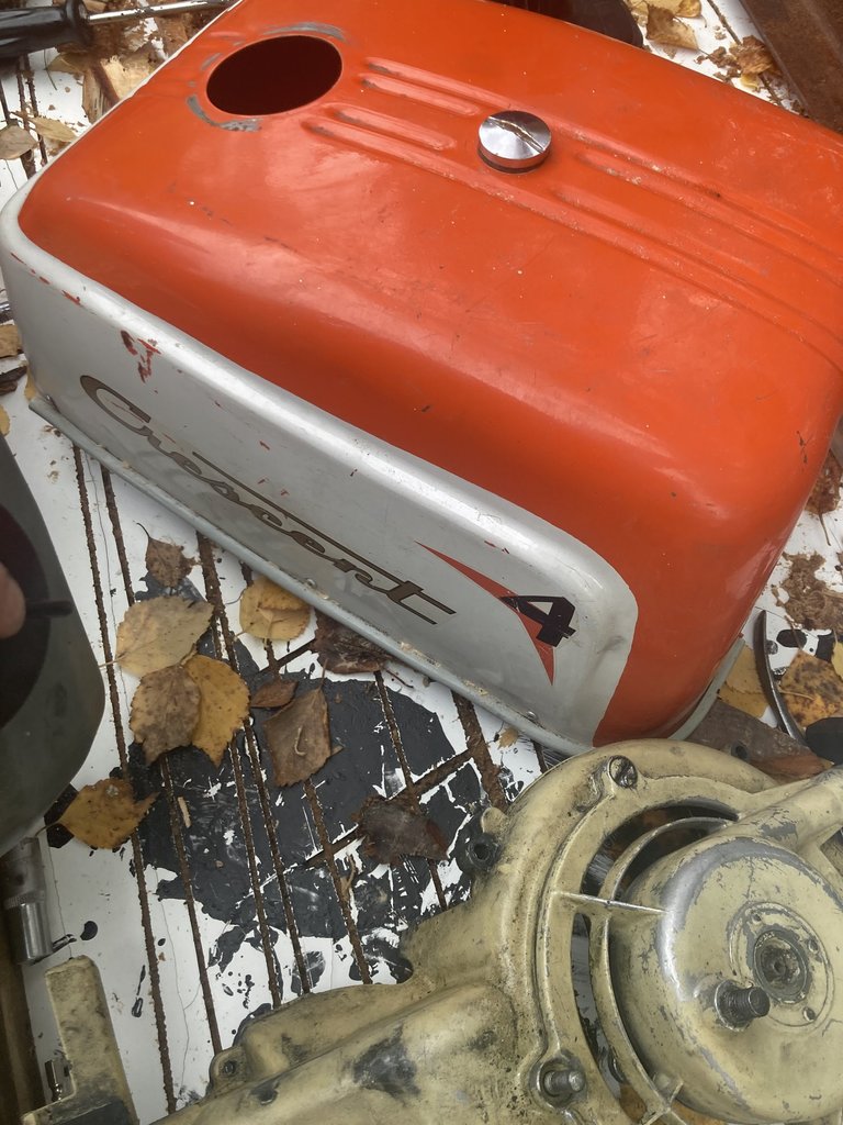

Hej,  hur kommer jag åt tändspolen? Ser den genom hålet, men kan liksom inte få av locket. Öppnar jag ovanifrån eller måste jag lossa nåt under?
1 timme sedan skrev kefflon:
"Grejen" som sitter över brytarna (den med hålet i) är ett svänghjul på vars insida det sitter magneter. På motsatta sidan av brytarna sitter det en spole som fixar strömmen till gnistan på tändstiftet.
Du har lyckats få loss svänghjulsmuttern. Då är det "bara" att med hjälp av en avdragare dra svänghjulet rakt upp från axeln det sitter på. Sedan ligger brytarna fritt för demontering. På axeln ska det även sitta en kil som styr svänghjulet så det hamnar i rätt vinkel när det ska skapas el från magneten och påverka brytarspetsarna vid rätt vinkel i förhållande till när tändstiftets gnista ska utlösas så bränsleblandningen i cylindern antänds. Håll rätt på kilen o se till att den kommer i spåret på svänghjulet vid återmonteringen.
Det kan vara trögt att få ner svänghjulet på axeln vid återmonteringen men det är bara att ta i med muttern så det pressas ner.
