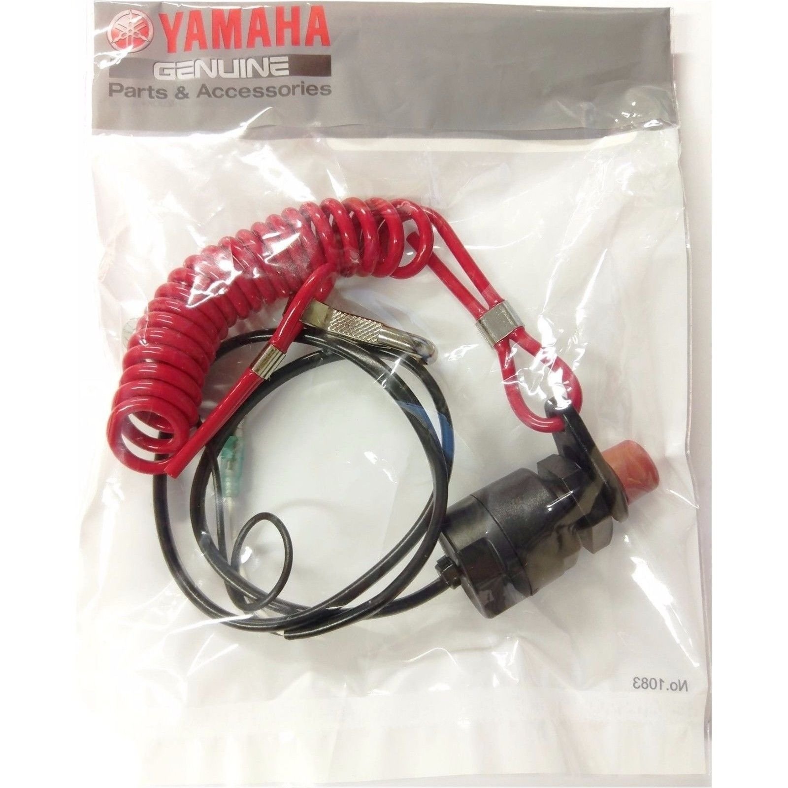

har en Yamaha f115 4-takt som gått 292h.
Idag började motorlampan blinka, jag tror den blinkar 4 sen nån sekund släkt, sen 4 blink igen etc. Ngn som vet vad ”koden” betyder?
kan det vara att det är dags för service?
Det bör vara nedanstående
44 Engine stop switch or lanyard activated
Nödstopp/dödmansgrepp som spökar
Code 44 betyder
Code 44 Symtom
Incorrect  Engine Speed Stop Lanyard Switch Signal
