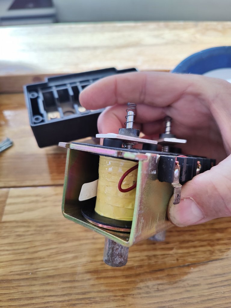

Dagens projekt är att felsöka ankarspelets funktion..Den hängde sig förra året och mosade rullen som syns i bild. Så antingen har solenoiden hängt sig eller så fick den konstant signal, det blir enkelt att ta reda på. Men...
Jag har läst dokumentation för nyare modeller och då skall inte solenoiden sitta "upp och ner" vilket min så klart gör. Det står dock inget sådant i dokumentationen ombord. Tycker Ni jag skall vända den rätt när jag ändå håller på?
ps. ja, jag skall även se över kablarna och kontakterna som är korroderade.
Kan det vara att den använder sig av gravitationen för en del av funktionen?
Ja, det var min gissning också.
Ps. Jag trippelkollar stavningen nu 😆
kontaktytorna har sett sina bästa dagar, jag skall försöka polera upp dem lite.
electromagneten drar i en kärna som lyfter plattan. Fjädrarna skall trycka tillbaka plattan igen men om kärnan kärvar lite kan det bli problem. Sitter den upp och ner så behöver fjädrarna även lyfta kärnorna.
Nu blir det rengöring, kanske lite tunn olja på kärnorna, funktionstest och slutligen rättvänd montering!
