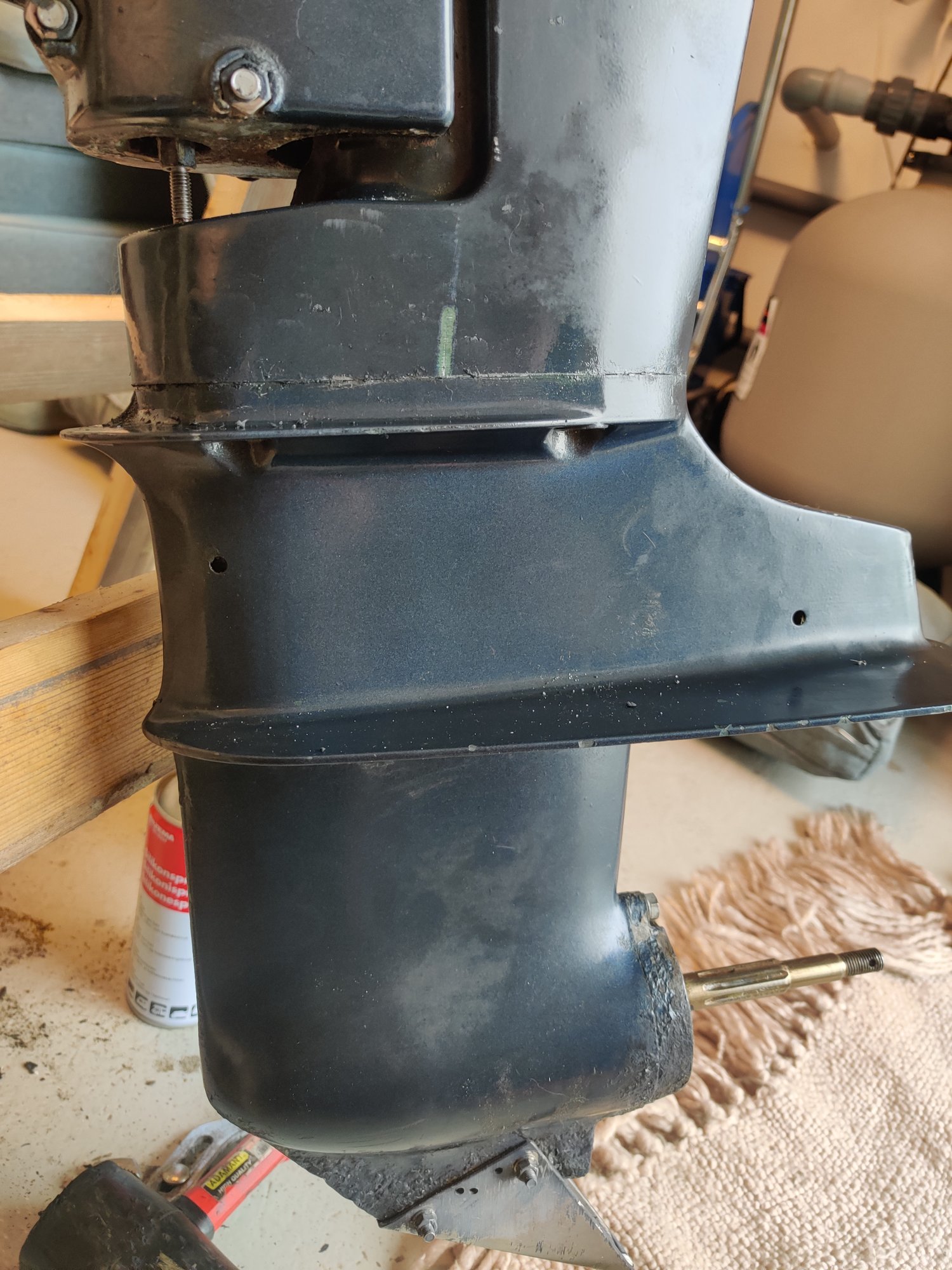

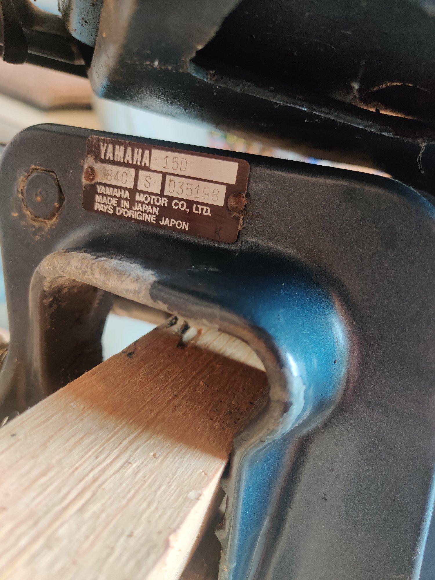

Byta impeller på äldre (80 tal)Yamaha 15D
Hej.
Någon som har några tips på hur jag får va växelhuset på min gamla Yamaha 15hk. Har lossat de 4 bultarna och växelstaget. Finns ingen extra bult på undersidan. Har bankat o dragit som tusan, men verkar omöjligt. Motorn fungerar, men kyler inte så skulle behöva byta impellern.
Verkar inte som den fastnat i skarven mellan växelhus och rigg då det glappar lite grand när man ruckar i sidled. Tacksam för tips. Mvh Ola
Knacka försiktigt nedåt, drivaxeln har nog fastnat i vevaxeln.
Tack för ditt inlägg. Det löste sig, men fick slå in kilar och bända för kung o fosterland innan den släppte. Blev lite fula märken men dom får jag leva med 😂
//Ola
