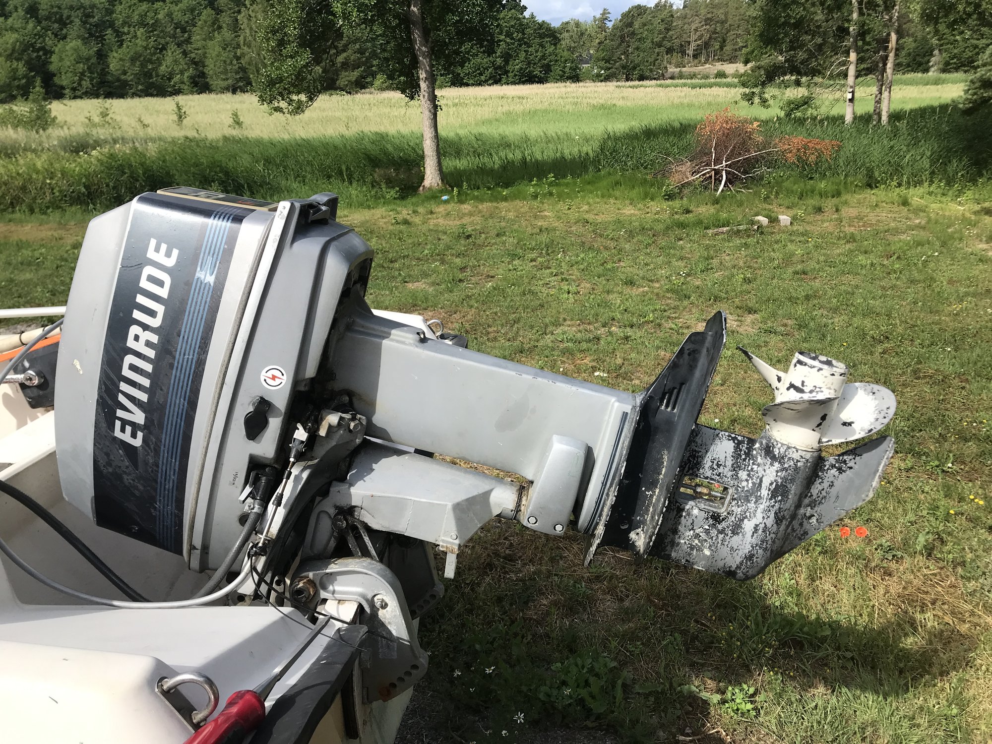

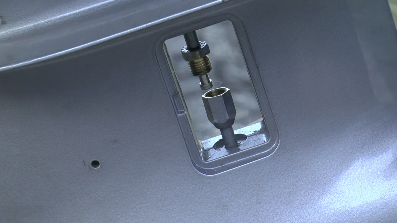

Har en evinrude som saknar modellbeteckningsplåt men borde vara någonstans mellan 1985-1990. Jag håller på att serva den och försöker få isär växelförarstången utan framgång. Försöker skruva på muttern vid vattenintaget men den går bara runt, provat åt båda hållen, nedre stången skruvas med muttern medans övre är i samma läge. Gör jag rätt?
Tänker först och främst att jag ska byta impeller eftersom den inte sprutar ut vatten när den är igång.

Hittade lösningen genom youtube. Postar ifall någon annan kör fast.
Kört fast igen med att få loss växelhuset.
denna gång är det den främre bulten (gängstången) som har oxiderat fast i aluminiumet? Sitter som tusan iaf. Försökt med milt våld med ett ko-ben (stor kofot) och slägga. Sen har jag försökt att TIG svetsa på en mutter som jag satt på gängstången. Ingen framgång.
tips?
blir jag tvungen att ta loss motorn från fästet och gå på med storsläggan tro?
