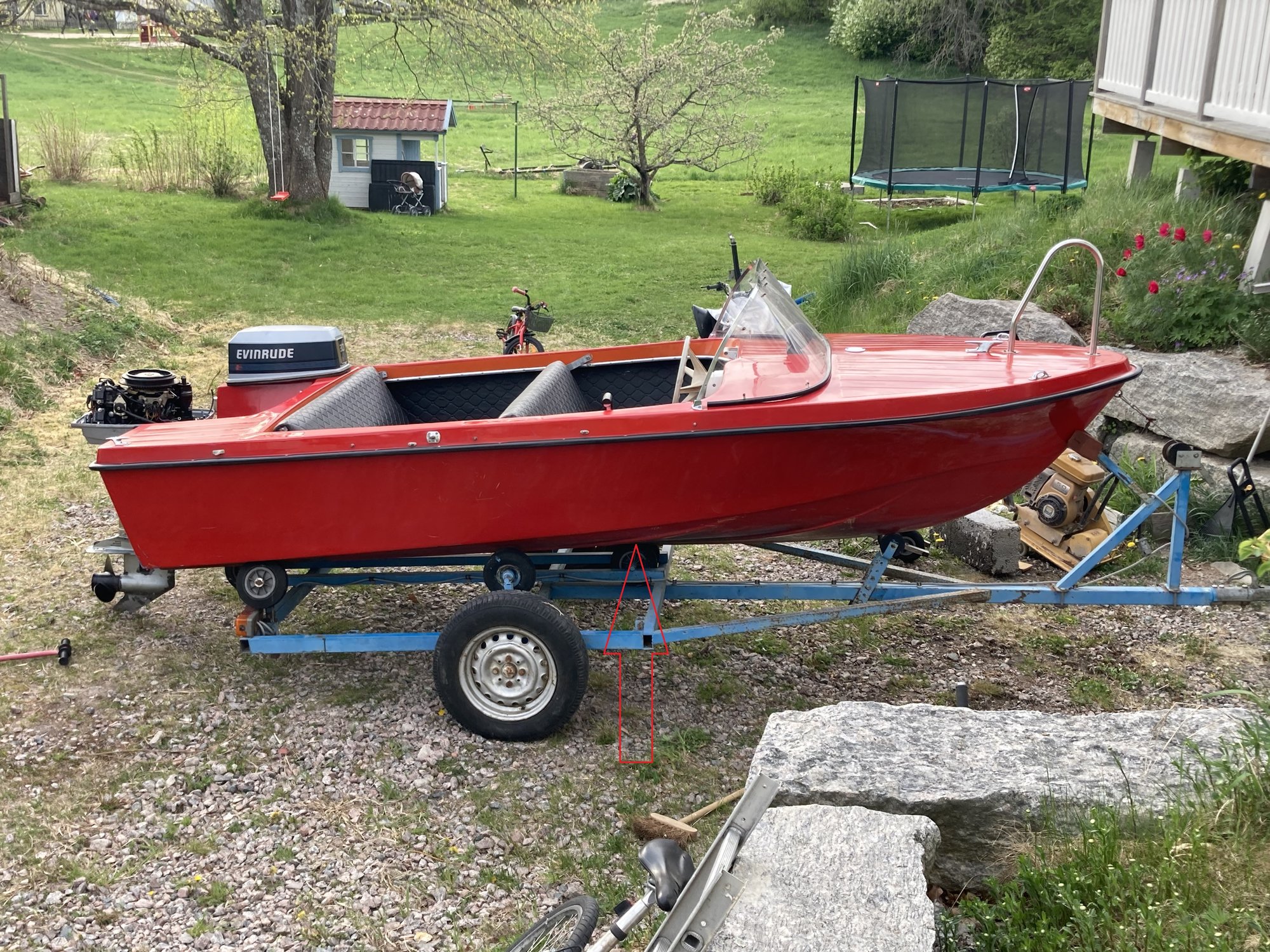

Fixat upp en sliten gammal Jofa Sting denna vår. Insåg tyvärr efter jungfrutur att en av vagnens torra kantiga kölrullar tryckt ett hål i ytterskrovet varvid utrymmet mellan ytter och innerskrov fyllts med vatten, Se bild för hålets placering. Hålet kommer lagas tillfälligt med Biltemas tätmedel för båtar och kölrulle bytas till nya mjukare samt flyttas bakåt för att inte sprickan ska propagera vidare.
Mina frågor är därför hur man lämpligast får ut vattnet från utrymmet mellan ytter och innerskrov nu när hålet ligger på en plan yta en en bit upp från båtens lägsta punkt. Är det lämpligt att borra ett hål från insidan, genom innerskrovet, cirka 6-8mm i diameter och försöka suga upp vattnet eller försvagar det skrovet? Om borra hål är lämpligt, är det då på båtens djupaste punkt hålet bör placeras?

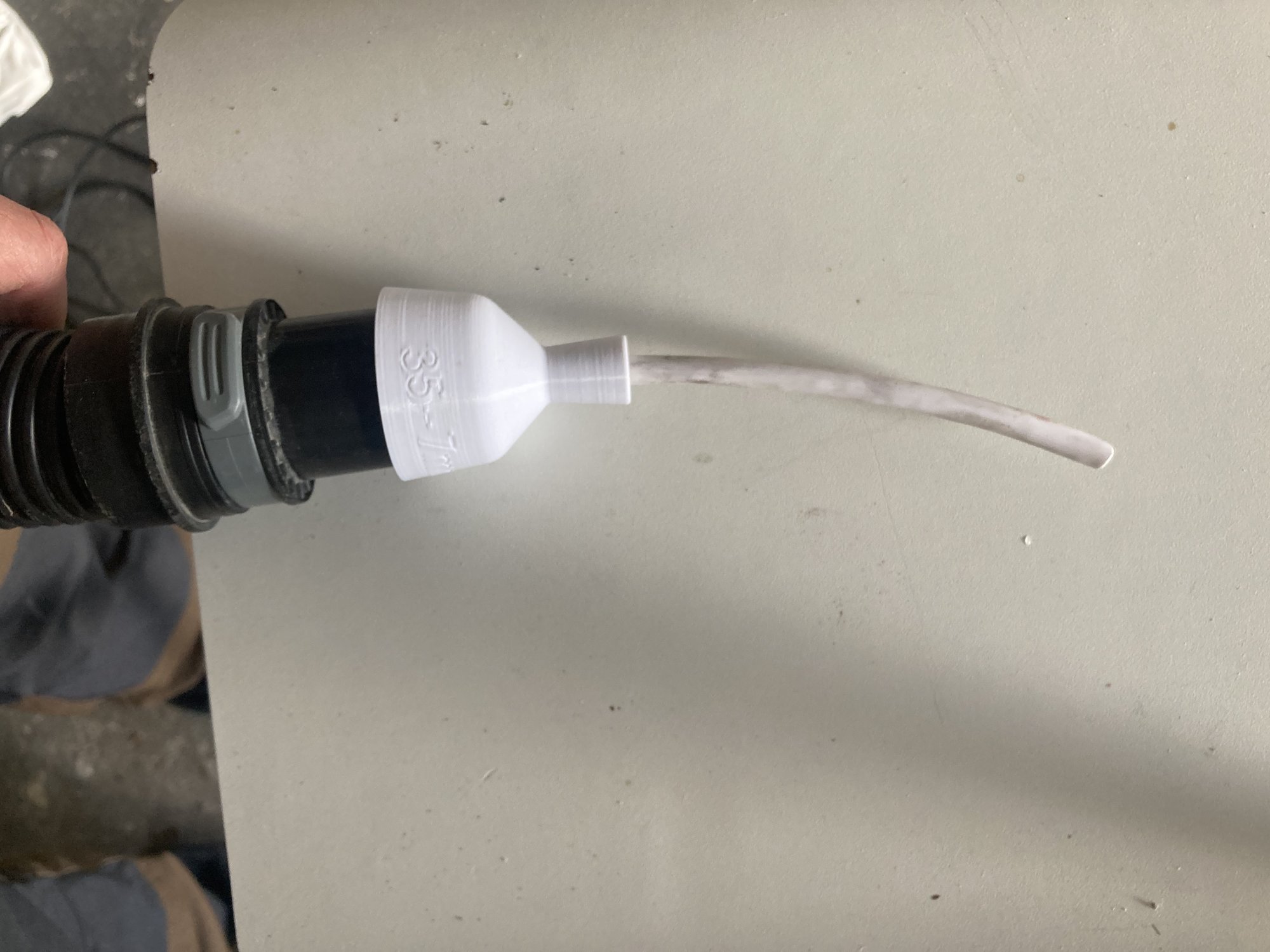

Tack för svar. Problemet med att montera dyvika är att båten är väldigt planbottnad mot akterspegel och finns väldigt lite utrymme i höjdled där för att montera dyvika mellan inner och ytterskrov. Går det att montera dyvika på annan plats? Min alternativa plan är att använda våtdammsugsren, printa en adapter från dammsugarslangen till ett tunnare rör, borra hål i innerskrovet och helt enkelt suga ut vattnet för att sedan täta hålet. Men en dyvika om möjligt känns som en vettigare lösning.

Detta blev lösningen för att suga ut vatten från innerskrovet. Funkade bra, nästa steg blir lucka för hålet. Tack för hjälpen.
