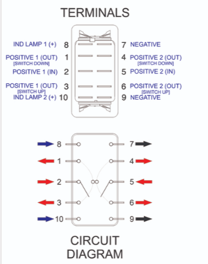

Sista saken jag skall få att funka nu. Belysning för Bennett trimplanen;). Jag har 2 st carling 10 terminals switchar och vill att de skall lysa när jag kör ett plan upp eller ner.
har kopplat 2 positiva på 10 och 8 och två negativa på 7 och 9 se bild men då lyser switchen hela tiden, dvs även när den ej belastas. Går det att koppla så att det bara lyser när switch belastas upp eller ner pä respektive styrbord  eller babord?
Det skulle väl gå att göra genom att plocka ut spänningen till indikatorlamporna från respektive positive out, då bör ju lamporna tändas när du trycker på på respektive knapp.
Det betyder ju iofs. inte att trimplanen verkligen rör sig, det kan ju vara avbrott på vägen eller liknande.
Edit.
Men nu när jag drack lite kaffe och hjärncellerna vaknade till så inser jag att den lösningen inte är så bra eftersom varje brytare har två till-lägen, vilket skulle innebära att trimplanen skulle villja röra sig både uppåt och nedåt samtidigt, och det är kanske inte så bra?
Men tanken med lamporna är väl egentligen bara som instrumentbelysning.
