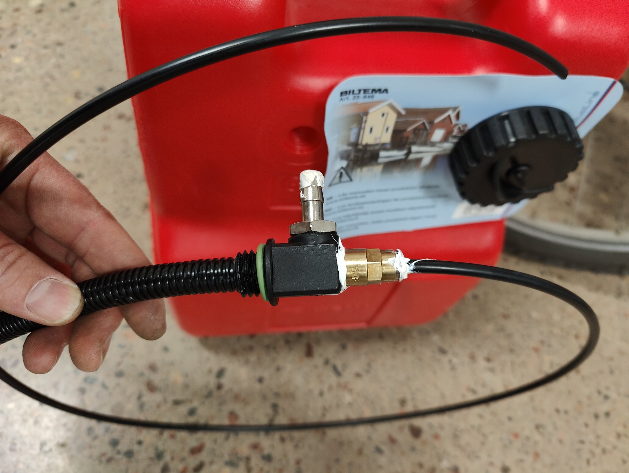

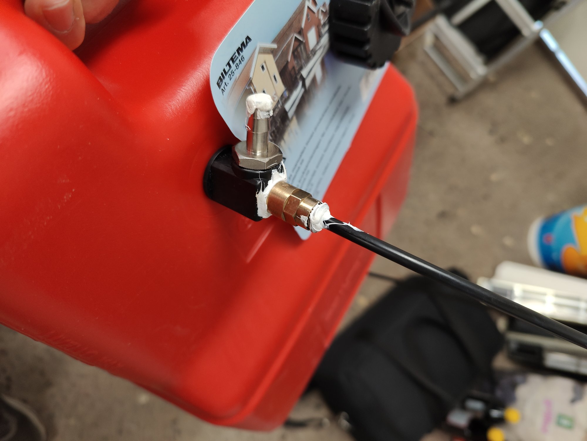

Köpte en tank på Biltema och borrade rakt igenom toppen på den anslutning som satt på tanken och gängade och skruvade i en nippel som jag sedan tryckte igenom bränsleslangen i och tätade original nippeln plus runt bränsle slangen så att den sitter fast och en bit från botten av tanken!
Får se om detta funkar eller om man var dumsnål nu igen...

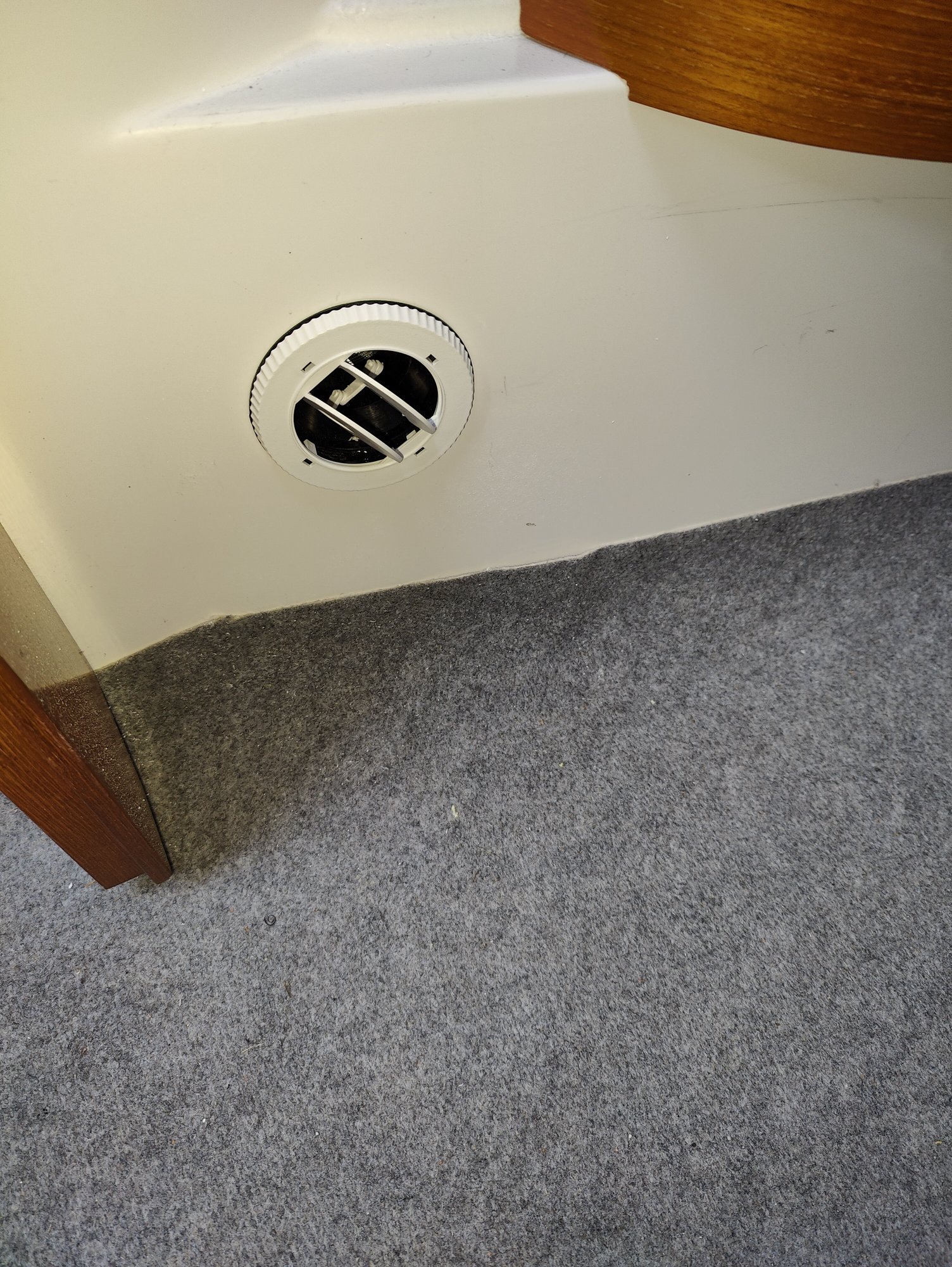

Har dragit slangen som går in i kupén och satt en ventil! Blev riktigt bra tycker jag
Det jag dock har kommit på är att värmaren jag köpt inte är till båt egentligen utan den är för tex en lastbil eller liknande så jag måste komplettera den med ett avgassystem för båt och lite annat som jag inte räknat med så detta blir inte så billigt som jag räknat med... Kommer gå på ca 10k totalt så det är väll ändå ganska hyfsat!
Jag kommer ha ett utblås i kupén och ett i sittbrunnen till att börja med men sen finns möjlighet att komplettera med ett utblås på toan också ganska så lätt!
