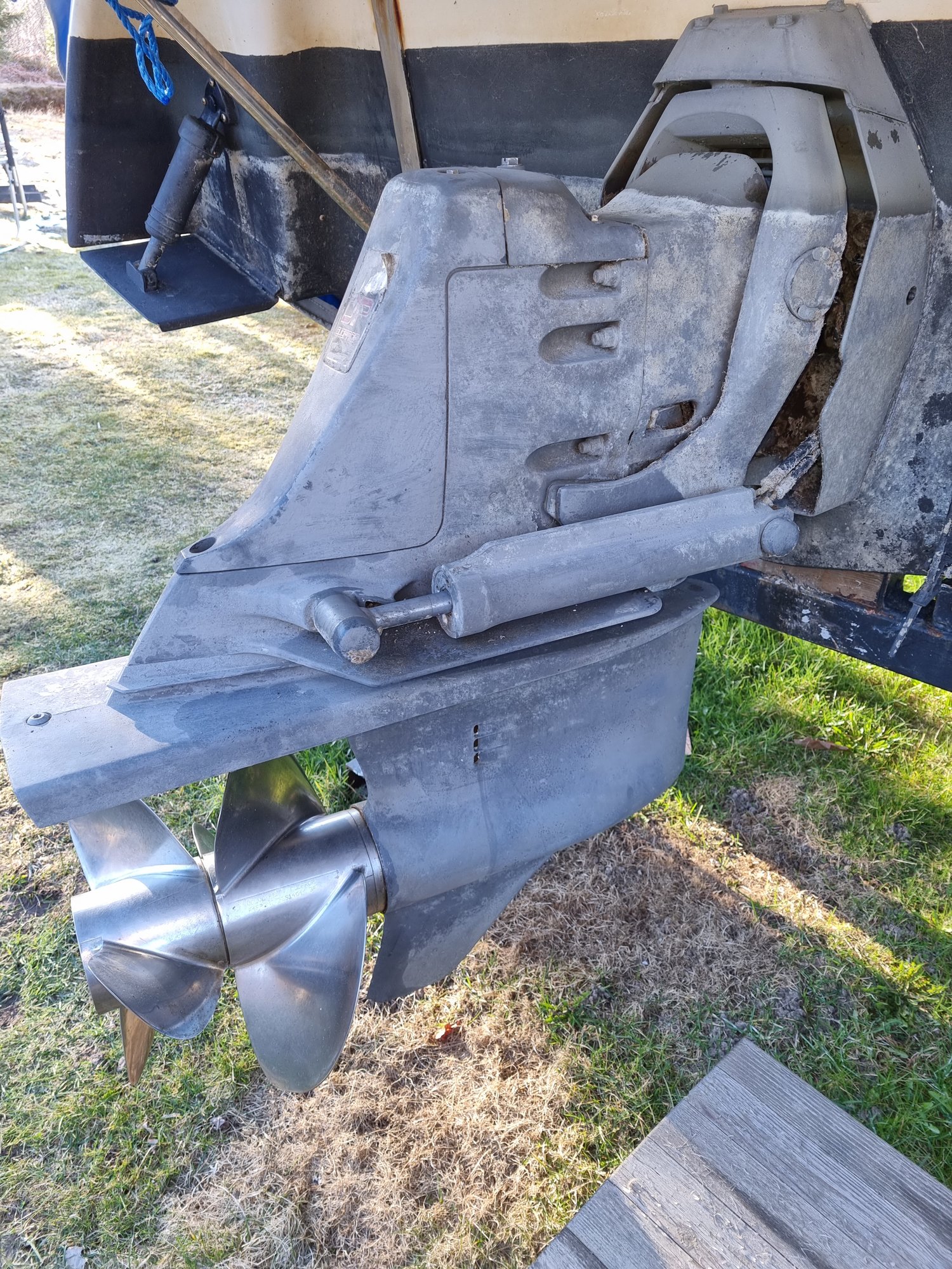

Vilket vp drev är detta?
Det är inget DPX, utan ett DPS. Förmodligen ett DPS-M. Det sitter en typplåt på sidan av drevet, om ingen har tagit bort den.

Typplåten är av tidigare äger övermålad.

Det ser ju i mina ögon som ett DPX-drev följ länken och kolla själv bilderna.
Hitta en lapp nu i papper som tidigare ägare skickade med . På en lapp stod det sx/dpx. Kan det vara ett sådant drev. iså fall vad står det för?

Rollen har redan berättat för Dig att drevet tillhör familjen DP-S. Sedan finns det några varianter på  drev inom den familjen. Titta i bifogade fil och jämför med det aktuella drevet.

Om plåten är övermålad kan du ju ta bort färgen.
God middag,
Det är ett DP-SM drev.
