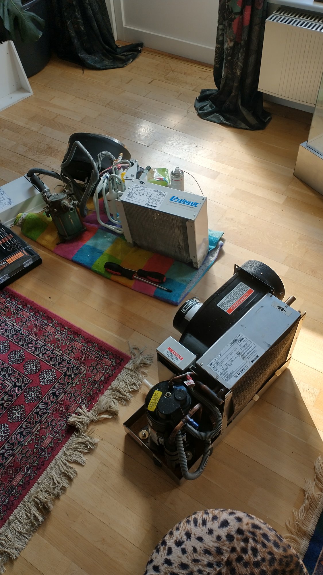

I somras så körde vi lite AC i båten (har en fast installerad med vattenkylning osv.).
Vart väldigt blött på golvet utanför...
Sagt och gjort så har jag nu plockat ur den och konstaterat vad felet var. Kompressor och kondensorn sitter i en balja/fyrkantig låda med avrinningsslang för kondensen som bildas. Totalt igensatt av vitt/grönt pulver som kommer ifrån kylflänsar och rör. Även under kompressor m.m. så var det pulver/rostflagor ect.
Nu har jag tagit bort baljan och blästrat den då den var OTROLGT rostig under och målat den med hammarlack. Även kompressorns fötter har fått ny färg.
Såg att rören på kondensorn är gröna som är i koppar, kan man slipa av och måla dom med något (googlade och hittade någon som har smetat kopparpasta på gröna rör)?
Mycket blandning av metaller, känns som om det bildas galvaniska strömmar:
Baljan=vanlig plåt.
Kondensorn=aluminium flänsar, kopparrör igenom, RF popnitar och vanlig plåt runt den.
Totalt=alla metaller (RF/KOPPAR/MÄSSING/STÅL/PLÅT/ALUMINIUM)
AC/värmaren är en Dometic Cruisair 10.000 BTU som är ett ganska vanligt och känt märke. Fungerar jättebra, kyler så det kommer isbitar och värmer som en kamin.
Förhoppningsvis har jag väl botat felet som uppstod, men vill göra en ordentlig service av rost, färg som släpper osv.
Så vad säger experterna ang. motverka detta grönt som kommer och bildar pulver?

Ombord eller annorstädes finns det ju ingen koppar som håller sig så där snyggt rödbrun. Det ärgar alltid och blir grönt. Som jag ser det är det naturligt och inte värt besväret att putsa och polera dessa rör, efter en säsong är dom gröna igen.
Men det där pulvret…  en god gissning är att den minst ädla metallen i denna soppa, aluminiumet som korroderar och då bildas ett sådant mjöl eller pulver. Så kolla på kondensorn, ser den ut att ha en matt krateraktig yta, eller kanske snarare en ojämn kant där det korroderat..?

Japp, du hade rätt, flänsar längst ner smular ganska mycket när jag petar på dom. Idiotiskt att dessa ligger mot baljan med en häxbryggd av jord (jordat i plåten), kondens, plåt och koppar.
Baljan är iallafall i gott skick nu och allt fungerar. Är väl bara en tidsfråga innan skiten rasar, men 26 år gammal och har varit i California i 10 år och sedan i Sverige får väl ses som okej förbrukning.
Värsta fall så köper jag en ny kondensor då allt annat verkar i bra skick.

Problemet om något ger upp och behöver kopplas isär för att bytas är nog snarast att du inte lär få någon att återfylla systemet, då det med största sannolikhet är idag förbjudna köldmedium i denna 26 år gamla AC. Att fylla på med modernare "ersättare" brukar heller inte ge så bra funktion, och med tanke på åldern är det ju lika bra att - den dagen - ersätta hela paketet/aggregatet med ett motsvarande modernt.
Om du får uppleva den dagen, den kan gå länge än 😛. Bättre att putsa rent, måla/spreja på någon skyddslack och fortsätta köra med den så länge den håller. För de brukar kunna se rent bedrövliga ut innan det går så långt att de ger upp....

Baljan målad nu iallafall med BT Guld hammarlack (hade bara den hemma, ful som stryk, men allt är inbyggt så den syns ej). Den lär nog överleva mig nu!
Sen får vi se om resten strular i framtiden, R-22 gas har jag hemma på burk med slanganslutning, så inga problem att fylla igen.
Putsar av rören och resten, målar på med färgen så lär det nog hålla.

Den jag fick har det, men tyvärr så sitter bultarna som håller kompressorn fel, annars hade jag taget den. Min är som sagt gammal men fungerar klockrent.

Bara komplettera med 3 bult för kompressorn. Tyvärr som sagt, redan klart och återmonterat på plats i båten igen.
Hade även ett T-kors på utgående vatten från ACn, där sitter det även en backventil som var full av skräp. Den måste jobba med undertryck och suga från baljan, en orsak till löst.

Om nu någon annan i en framtid läser i denna tråd och har likartat problem med AC eller annat som ger kondensvatten som skall ledas bort, så kan ungsformen vara ett bra tips om nu dagsformen är bra....
