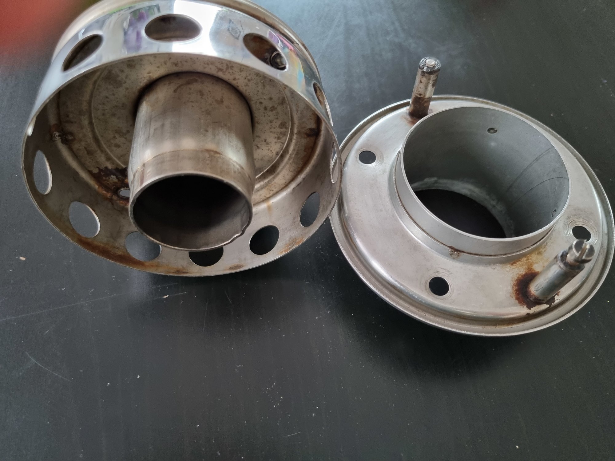

Jag felsöker samma problem. Misstänkte också läckage vid skorsten men nu när jag monterat isär allt ser det inte ut att vara så.
Jag har noterat kraftig kondens när jag tagit av skyddet till skorstenen. Vet inte om det är kondens eller vatten. Så byter packningar och hoppas på det bästa.
Tyvärr känner jag mig inte alls säker på att det löser problemet.

Jag ska byta den gummipackning som tätar underkanten på locket. Vidare byter jag den packning som sitter mot skrovet under skorstenen.
Ska även fundera på om vatten kan läcka från skruven på locket ner till skorstenen.
