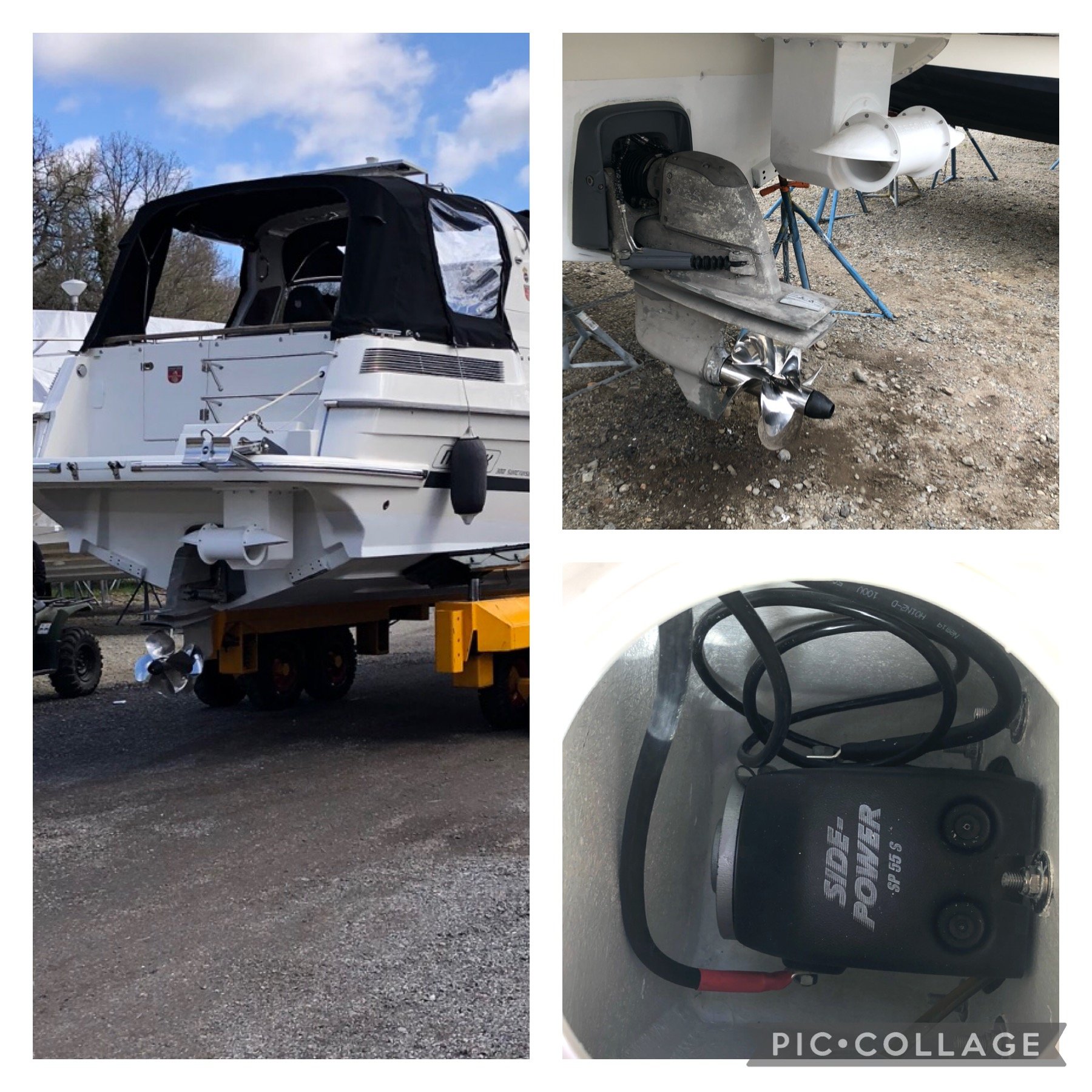

Idag så sjösattes hon. Dom på marinan skrattade när dom såg trustarna på akterspegeln.
När dom senare så mig glida sidledes från kajen så kom dom och frågade hur jag gjort och vart man hittar dom!
Hade tyvärr mobilen i bilen, men ska filma i helgen då jag har för avsikt att komma ut.
Summan av detta då? Blir nog att köpa lite bättre (starkare) till nästa år, i kraftig vind så orkar dom bara hålla motståndet, men duger för i år och har varit ett roligt projekt.
Redigerad av patrikflink
  • Gilla 6

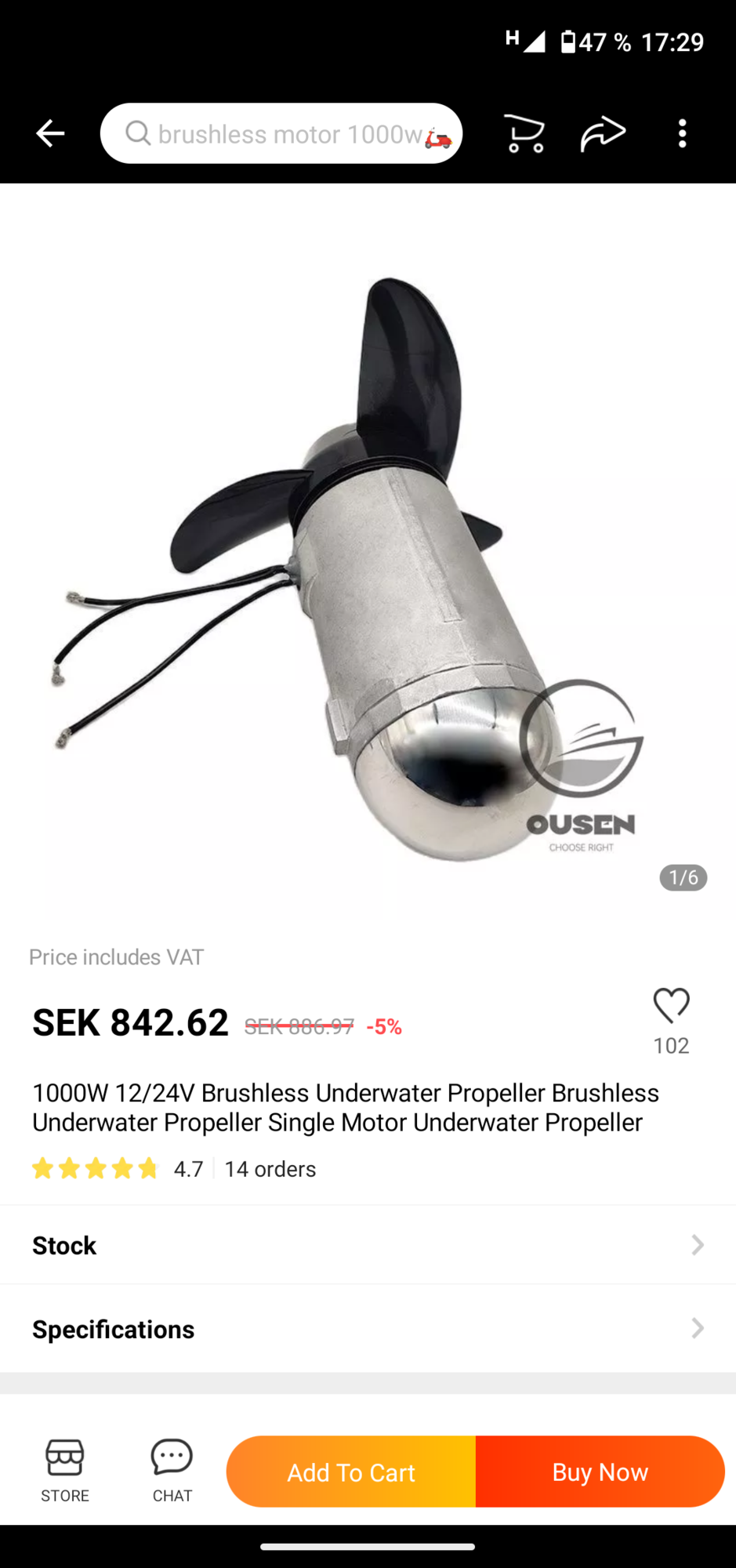

Kul att det funkar!
Jag lyckas så klart inte hitta dessa på AliExpress.
Har du en länk till den du köpte av?
37 minuter sedan skrev jonas2307:
Kul att det funkar!
Sök på: Brushless Underwater Propeller.
Hittade på direkten när jag sökte. Tänk på att dessa måste drivas med ESC eller en Controller med inbyggd ESC. Vissa säljer med och några andra utan.
Jag köpte med Controller, men med facit så skulle jag köpt en separat ESC då Controller innehåller en massa skit som är helt onödigt, bromsljus, varvtal, startspärr ect.

Jag har också gjort klart mitt bygge av akterpropeller, men jag valde att bygga en låda som jag monterade under badbryggan. Sjösatte i onsdags och fungerar perfekt!
