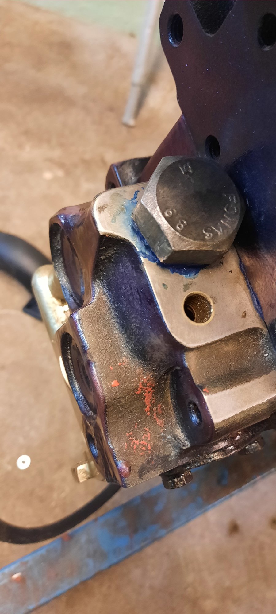

Om man vänder på insuget. Så finns två hål på mitt insug. (under termostaten) Ett är pluggat.
Vad gör andra hålet. Ska det också pluggas?
Jag såg också bild att det sitter någon behållare här på bilden.  Är det ett filter för att rensa vattnet från havet, sjön?
Något speciellt filter folk kör?
Om toppen ska användas på en marinmotor så måste båda hålen proppas.
Det andra är ett sjövattenfilter. Inte original men det fungerar säkert alldeles utmärkt.
