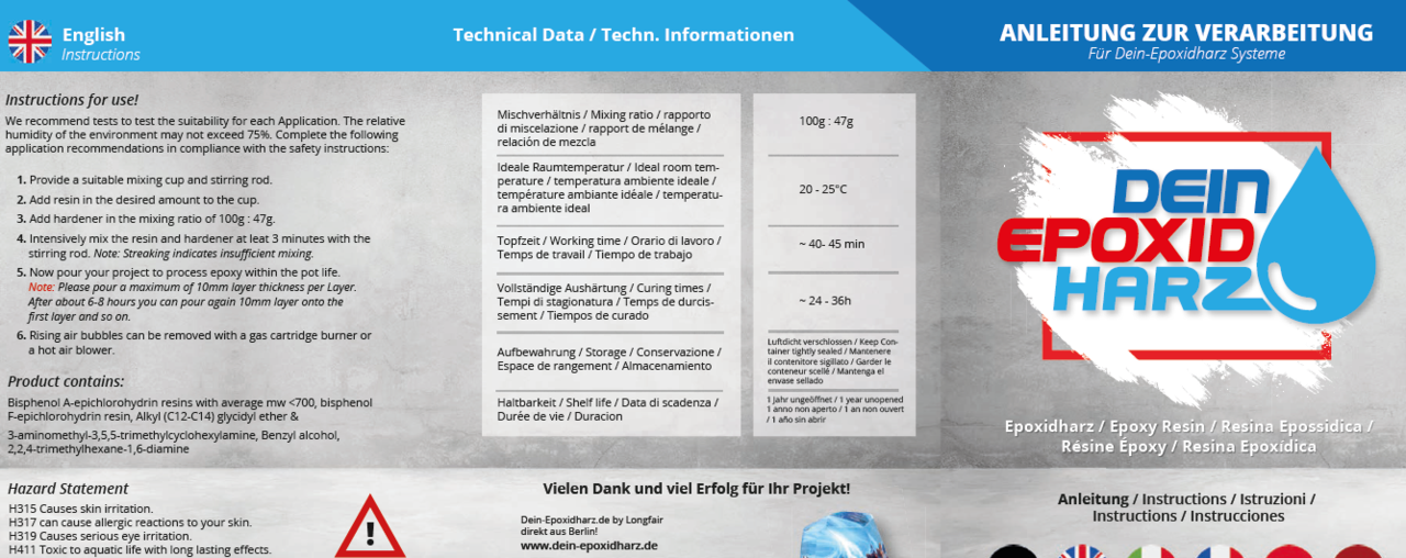

Uppdaterar själv här med ett svar från leverantören som anger att det är många kunder som använder produkten för att glasfiberlaminera. Lägger med instruktionerna jag fick om någon mer är sugen på att testa.
1 timme sedan skrev Bjaerven:

Jag reagerade också på att målgruppen verkar vara möbelsnickare som gör färggranna kritbord, det var därför jag mailade och frågade om produkten även funkade för laminering. Mailet blev vidarebefordrat från kundtjänst och besvarat av VD. Ingen aning om hur stort företaget är men jag är beredd att testa.
