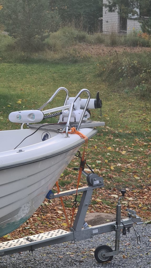

Funderar på vinschtornet. Hur tänker ni kring höjden på det relativt båten. Horisontell vajer eller helt ok om den är vinklad med tornet nedanför öglan i fören?
Funderar själv kring om jag borde höja mitt torn, se bild. När jag tar upp båten så är det lite segt sista halvmetern vilken kanske kan beror på vajerns skarpa vinkel sista biten. Dock funkar det bra att ta upp båten så undrar främst om det finns ngn annan anledning att justera höjd?
Trevlig dag!
Flytta fram och höj det någon decimeter.
Sen ser det ut som om du har rem och inte vire.
Det är bra då skär det inte lika mycket i klyset när du vinschar.
11 minuter sedan skrev Jorgen01:
Will do!
Tack för input Jörgen 👊🙏
Tänk på att det blir högre tryck på dragkroken när du flyttar båten längre fram på trailern.
Om du flyttar fram tornet och höjer så bör båten bli kvar i samma läge.
