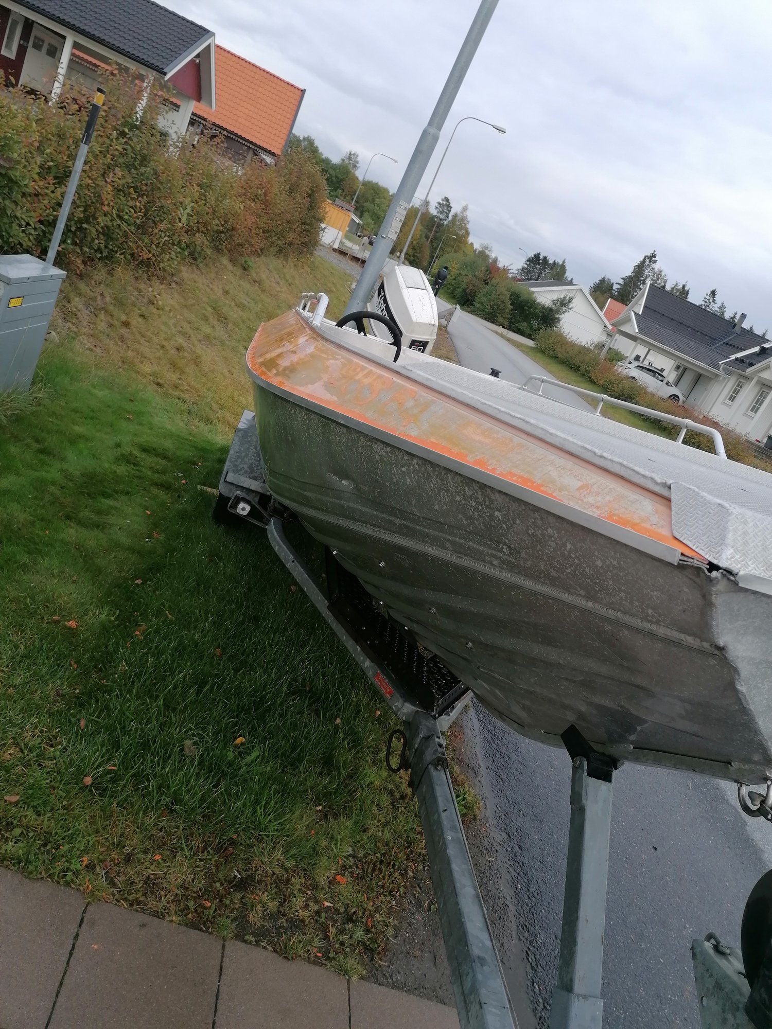

Hur får jag bort färgen?!
Tips mottages hur jag enklast får bort den hemska orangea färgen.?
6 timmar sedan skrev Kalle_Anka:
Den här sidan rekommenderar Alcro Färgborttagare.
https://www.fiskefuralle.se/buster-rs-smafix-bustern-strippar/
Alcro färgborttagare verkar ju vettig och vattenbaserad som LeFant Paintremover fast billigare.
Varning för färgborttagning med soda, skadar aluminiumen.
Sedan när det gäller att sätta tillbaks avbärarlisten så läs på.
Listen bör vara 10 - 15 % för kort så att man sträcker den ordentligt vid montaget.
Den korta versionen.
  • Värm listen till minst 80°C i bastu eller i ett uppskuret oljefat med nära kokande vatten.
  • Använd handskar!
  • Lägg mitten av listen över fören och dra bakåt på båda sidor samtidigt, spel eller taljor är bra hjälpmedel.
Måste du ta bort all färg då?
Lätt slipning, grundfärg och något trevlig enkomponets, eller tvåkomponents lackfärg blir väl bra?
Avbärarlistar, tja värme, plast- eller gummiklubba, böner och svordomar kan hjälpa också.
