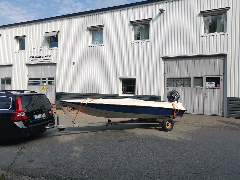

Har än så länge bara en bild från uppställningen, men så här ser den ut.
2 år för sent så är den slutligen på plats, inomhus!

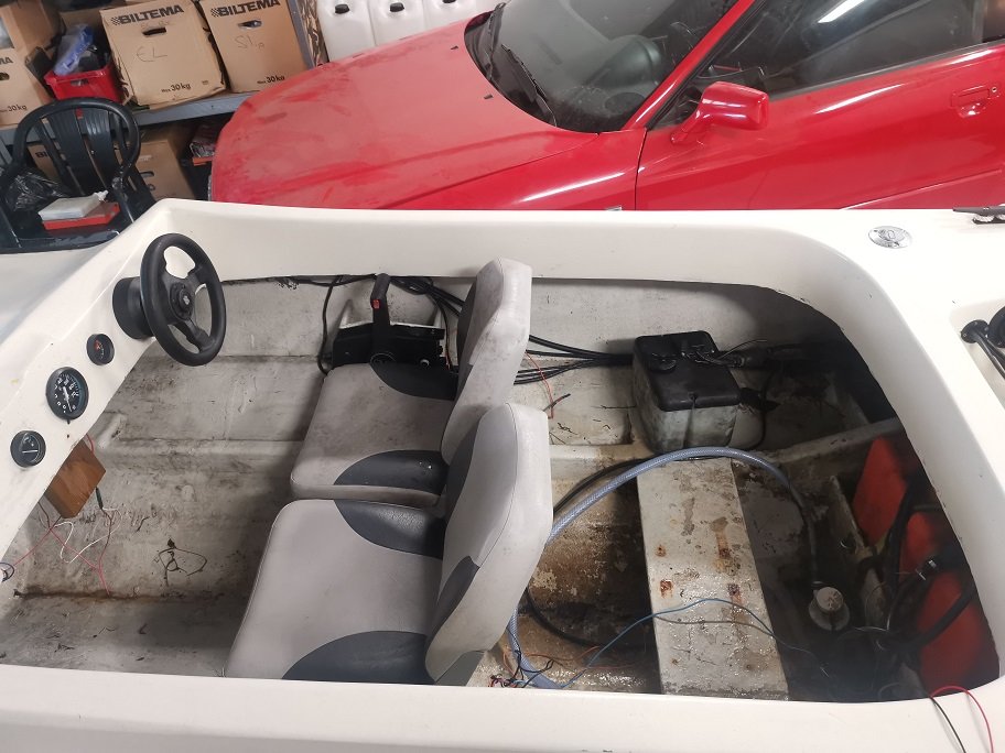

En bild på insidan, ser riktigt tråkig ut både invändigt och utvändigt.

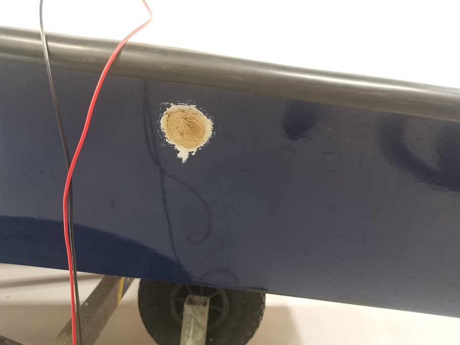

Lite hål och sprickor finns att plasta om, inget särskilt märkvärdigt, däremot har denna ypperligt fina spackelkaka irriterat pedanten inom en under en längre tid.
IMG_20210829_162304.jpg.1cd6a304664bf841bcbe92ef6549ac29.jpgIMG_20210829_162311.jpg.fda727fbe99728bb466c0d47144bef02.jpgIMG_20210829_162327.jpg.ce3960ef33e174e04d9aaa0f4575175f.jpgIMG_20210829_162334.jpg.3de75189f7d66093e405c957c2c62f04.jpgIMG_20210829_162418.jpg.7ab88cea42222179d96b78c5a44ddb56.jpg
