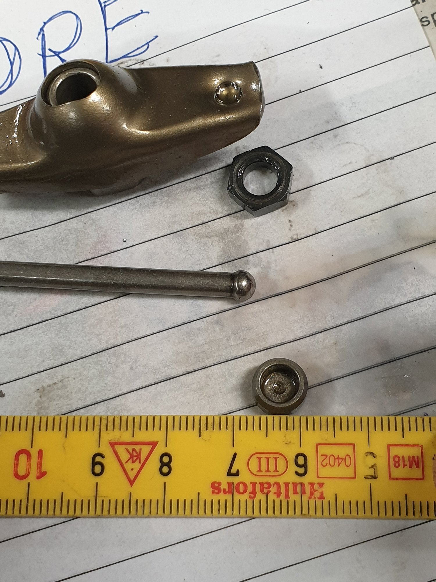

Hej alla.
Håller på och meckar med en honda bf5, har tagit av toppen och en massa andra delar, men tror att det är något vid vipporna som inte är bra. När jag tog isär så ramlade det ur en liten del som jag inte såg var den kom ifrån. Har titta i en verkstads handbok på nätet och hittar inte delen i spräng skissen, den skulle få plats mellan stötstång och den grejen som kammen trycker upp, men känns inte riktigt rätt. Sen är det bara en, så jag är riktigt villrådig, ska försöka få in en bild och hoppas på att någon vet vad det är. Den lilla runda vid tumstocken.
gissning kan jag ge, kan passa mellan vippan o ventilspindeln på någon ventil?
kolla om stötstänger är raka genom att snurra dessa . vad föranledde detta ingrepp. är en honda .. B
Från början så var det stopp i vatten tillförsel till motorn, impellern bytt och den pumpar så stoppet satt högst upp i röret där vattnet kommer. Tog bort toppen innan jag fattat att jag var tvungen att lyfta motorn, när jag lyfte bort toppen och stötstänger vippor och dom grejerna så kom denna delen ramlandes någon stans ifrån. Frågan är var den kom ifrån och om det skall vara två???
Något med ventilera tror jag att det är, men jag har bara en och jag kan inte fatta var den skall vara. Finns inte så mycket att välja på men jag vet inte var :(

Kan det vara en ventillyftare.
Det verkar som att den skall ligga på en av ventilerna, det är olika "knaster" på insug och avgas. Den ena blir lägre än den andra så på den skall den ligga.
