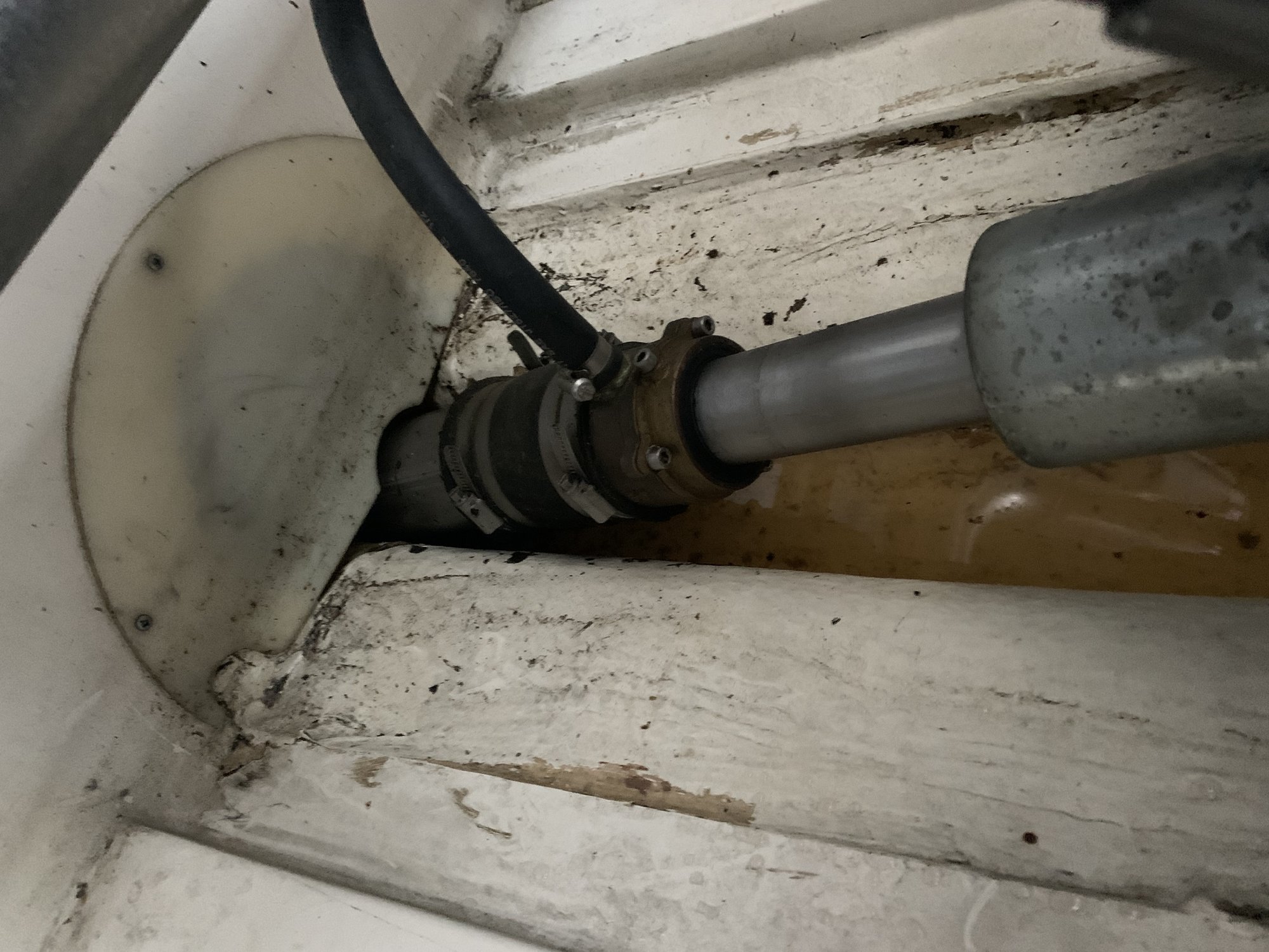

Har nyss köpt båt med Yanmar 6LY3 och Axel. Har kört ca 20 Tim utan nåt problem. Nu har det uppstått ett gnisselljud följt av nå slags åtstramningsljud varje gång man går från växel till neutralläge. Det tar några sekunder sen är det tyst. Det hörs ingenting när växel läggs i och ingenting när man kör. Är det någon som har en idé om vad det kan vara.
Kan det vara axeltätningen som är gnällig, låter det likadant när du går både från fram / back till neutral?
Vilken typ av axeltätning har du?
Det låter likadant både från fram och back till neutral. Tyvärr vet jag ej vilken typ av axeltätning jag har. Men det låter inget när jag kör.
Så här ser det ut. Jag tycker det är konstigt att det inte hörs någonting när man lägger i växel och åker iväg bara när man lägger ur växel.
Så här låter det. Jag tycker ändå att det inte kommer från motorrummet med axeltätning utan från stuvutrymmet akter om motorrummet.
Frågan har fått ett svar. Det var ett halvt igensatt växellåds oljefilter. Numera rengjort och inget ljud
