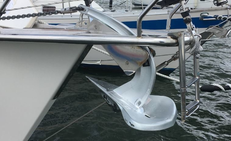

Nu närmar sig längesegling med stormsteg så idag monterade jag 3:e generationens ankare, det blev ett 25 kg Rocna Vulcan till vår 12 meters båt på ca 12-13 ton.
Var i valet och kvalet Vulcan eller Spade, det som gjorde att Spade gick bort var:
  • problem över tid med galvaniseringen på Spade ankaret
  • ihåligt lägg på Spade
  • blyet i spetsen kräver extra arbete vid omgalvanisering
  • marginellt högre pris på Spade
"Morgan Cloud" rekommenderar Spade före Rocna men trots det så blev det Vulcan.
Det jag inte tänkte på var hur ankaret sticker ut bakom lägget mtp på vår stävstege som hänger i framkant på peket.....
Genom att slacka 5-10 cm på kättingen sjunker ankaret ned lite granna så att stävstegen hänger lodrät ned.
Får fundera om det går att flytta den främre ankarrullen och/eller montera en extra rulle lite akterut som lyfter lägget.
Idag touchar Vulcan ankaret waterstaget som går mellan peket och en bit ned på stäven.
20 kg Spade på norsk systerbåt
Extra ankar rulle som lyfter lägget lite extra (min gissning).
Vattenslang runt waterstaget som skydd (blir metall mot gummi).
