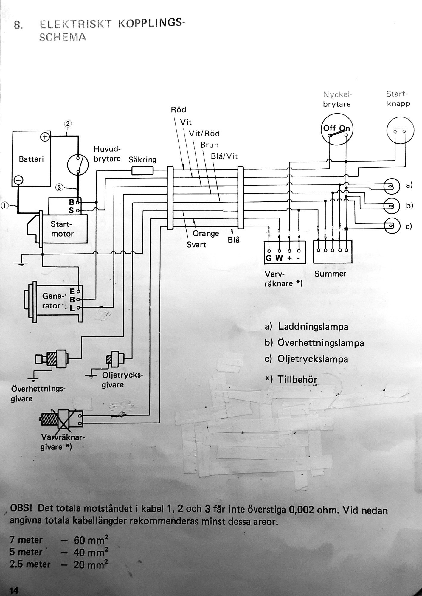

Rev ut det gamla oxiderade kabeltrasslet och kopplade om elen till motorn (Yanmar SB8) med en egen ny panel. Då det bara rör sig om ett fåtal kablar: plus, jord, startström och tre givare så brydde jag mig inte om att kolla hur det gamla trasslet var kopplat utan gick efter kopplingsschemat nedan. Allt verkar fungera bra förutom att summern inte slutar låta när motorn går igång. Laddlampan och oljetrycklampan lyser när tändningen är på och slocknar när motorn startar.
Vad kan det vara för fel? Någon som har koll på hur summern fungerar? Den har fem kablar: tre blå, en vit och en röd. Jag kopplade de tre blåa parallellt med varsin lampa till respektive givare på motorn, vit till jord och röd till plus.

Tack för input! Har kollat att alla lampor är hela.
Misstänker själv att det är något felkopplat till summern då kopplingsschemat inte berättar vilken färg som är vad på kablarna till den. Har kopplat vit till jord och röd till plus, kan det verkligen vara att röd ska till jord och vit till plus?
Är det alltså så att summern tystnar när den får spänning (genom lamporna) på alla tre ingångarna (blå kablar) trots att det knappt flyter någon ström genom kretsen och lampan därmed inte lyser? När kretsen sluts genom att någon av givarna får lägre resistans mot jord så börjar det går mer ström i kretsen, det blir högre spänningsfall genom lampan och summer låter då den inte längre får spänning på de blåa kablarna. Hmm

Ok tack. Har du också tre blå, en vit och en röd? Vad går vit och röd till på din?
Har rotat fram den gamla kabelpiskan ur soporna och om kablarnas färger på den stämmer med färgerna i kopplingsschemat så ska vit kabel från summern kopplas till generatorn och inte till jord. Temp- och oljetrycksgivare kopplas till blåa kablar och röd till +12V.
Dock så stämmer ju inte kopplingsschemat i så fall då det specificerar att en kabel av okänd färg från summern ska kopplas till jord. Men det skulle ju förklara varför summern fortfarande ljuder fast lamporna slocknat när motorn startat.
För framtida arkiv: testade att klippa den vita kabeln och då tystnade summern. Kopplade sen den vita kabeln till generatorns förspänning/laddningsgivare och nu funkar allt som vanligt. Summern tystnar, lamporna slocknar och batteriet laddas, alla är glada.
