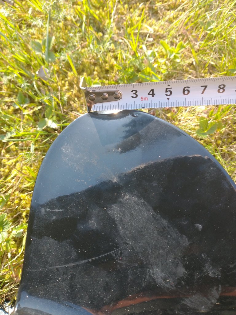

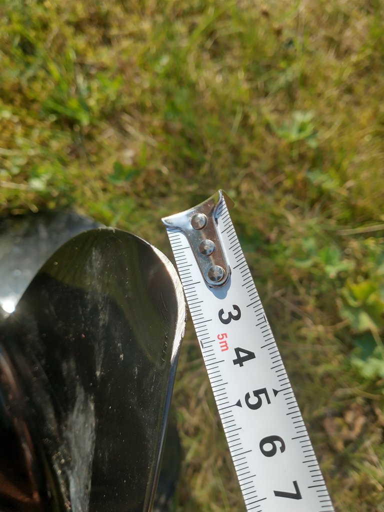

Jag klantade till det häromdagen när jag skulle lägga till vid en klippa. Stod helt stilla med motorn på tomgång, men fick sidvind och svall samtidigt som jag trasslade med ankarlinan.
Klantigt och jag borde ha avbrutit direkt och börjat om. Men vinden knuffade mig sakta in i en klippa så proppen gick på. Men vad är sannolikheten för att axeln är sned efter denna grej. Kan inte se någon skevhet eller känna några konstiga vibrationer. Köpte en ny propp men undrar om det är ett måste att åka till verkstad och få det kollat? Blev endast det på bilderna på ett blad och endast lite färg släpp på ett annat blad. Är risken för skev axel överdrivet ? Tacksam för hjälp och funderingar.
Du har alltså råkat ut för den oberäkneliga landhöjningen, ja den är förrädisk.
Motorn på tomgång, och friläge?
Det var alltså svallet som lyfte båten en liten bit och satte ned den så att den frikopplade propellern slog i en sten, klippa eller så?
Bara en liten skada på ett av bladen?
I så fall kan du sova gott i natt, det krävs mer våld för att stuka en propelleraxel.
Och om du nu inte känt några vibrationer så bekräftar det bara att du kan ta det lugnt.
Jag hade nog tomgång och framväxeln i. Men som sagt vi stod i stort sett helt stilla.
8 minuter sedan skrev Paramedic:
Propellern roterade, men bara en liten skada på ett blad, ja i så så fall har ju krafterna inte varit så stora.
