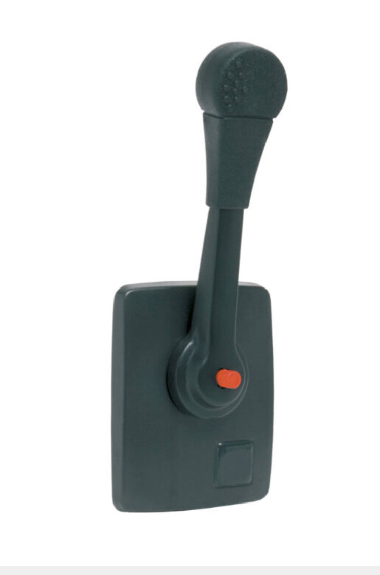

Jag har låtit byta gasreglage och vajer på båten. Det är ett sidomonterat, vanligt med en spak och röd knapp. Det gamla reglaget hade en knapp som drogs ut för att lägga i friläge. Var ute och körde igår kväll men begrep inte riktigt hur det nya reglaget funkade. Är reglaget i friläge när det är rakt upp eller måste man trycka in knappen? Reglaget klickar även till när man för det en bit framåt, är det när växeln läggs i? Kan nån förklara hur det funkar? Kan såklart fråga firman som monterade men här får man ju snabbast svar!

Bild på reglaget!  Så kanske du får svar och inte bara gissningar.
Reglaget i läge som på bilden är normalt i friläge, tomgång utan drivning.
(Det går att flytta spakens tomgångsläge om man vill.)
Vid klicken har du tomgång, men med drivning framåt eller bakåt.
Om du håller knappen intryckt kan du ge gas i friläge.
Du behöver bara hålla inne knappen när du för reglaget från tomgångsläge.
Knappen hoppar ut själv när du för reglaget till tomgång.

Så jag behöver alltså inte göra något med knappen för att lägga i friläge normalt sett? Utan det blir det per automatik när reglaget är rakt uppåt?
Jepp!
