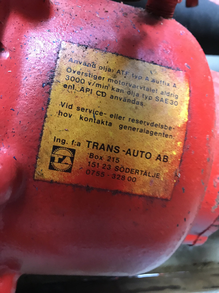

Jag har kört båten lite försiktigt en kväll och som jag upplever det kommer det från "växellådan" (?). Som sagt är ingen mekaniker så vet inte vad det kallas för, men är ganska säker på att det kommer från "växellådan/klumpen" där axeln från propellern går in, där oljekylare sitter ovanpå, där en av reglage vajern går till.
