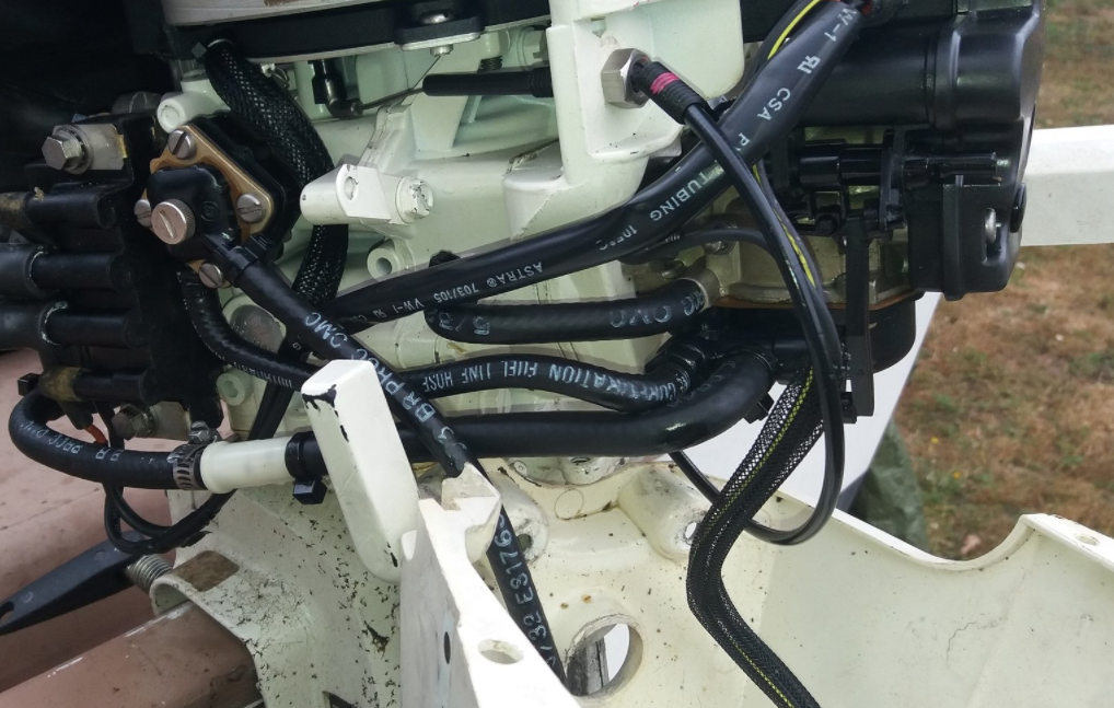

Har en äldre Johnson 4 hk -93, som inte vill starta. Går igång lite, men dör omedelbart. Har bytt bränslefilter och bensin kommer fram till förgasaren. Hade loss förgasaren och rengjorde, vilket gjorde att den startar bättre än innan, men vill inte gå.
Några tankar och tips på vad felet kan vara?

Ungefär mitt i bilden finns det en svart plastgrej och det är några slangar anslutna till den, det är bränslepumpen, innanför locket brukar det finnas en sil som det kan fastna skräp i, har du kollat den?
Du har väl öppnat avluftningen, det lilla locket som sitter i tanklocket...?

Det hänger en slang från bränslepumpen. Jag antar att denna ska anslutas om motorn ska fungera optimalt.

Vevhusventilationen ska inte sitta monterad till bränsleinloppet i förgasaren heller. Jag skulle gissa att den ska byta plats med den "overksamma" bensinslangen från bränslepumpen. Så som allting nu är inkopplat så är det bara självfall till förgasaren, och kollar man på nivån i bränslefiltret så kommer det förmodligen inte fram någon bensin.

Slangen till vevhusventilation sitter fortfarande fel. Den ska vara monterad högre upp på förgasaren. Nu sitter den på bränsleinloppsnippeln.

Ok. Vilken slang är det? Är det den korta som går in bredvid slangen från bränslefiltret?

Jag har förstått att denna lösa slang bara används om man använder en lös separat bränsletank? Nu använder jag bara den tank som är inbyggd i motorn. Men jag kanske fattat fel?
Den verkar dock gå bra nu när förgasaren är rengjord.

Ja det är den, någon måste ha förväxlat slangarna. Den som kommer från bränslepumpen ska gå in där slangen från vevhusventilationen nu sitter, alltså bredvid slangen som kommer från bränslefiltret.
Här är en bild på hur det ska kopplas!image.png.8f6424daa89bebea51856196d5eb164d.png
