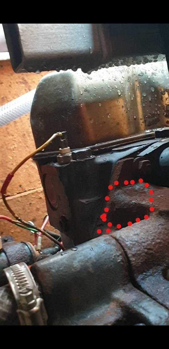

Tycker att det kan dofta lite avgaser vid start och motorn blir varm snabbt. Avgaslimpan och avgasknät kan man hålla handen på, läste någonstans att det var en positiv indikation, att dessa delar skulle vara ok då... Finns dock en plats vid övergången mellan limpa och knä som blir väldigt varm. Se bifogad bild.'

Området som är varmt på avgaslimpan/knät, har du koll på om det är normalt? Jag börjar misstänka att det kan blivit något skumt där efter pluggningen...

Området du ringat in är ju en del av grenröret så det bör ju vara ganska varmt. Men är det varmare på just den cylindern eller?

Skvalleröret, det är övergång mellan avgaslimpan till avgasknät, du ser slangklämman i första bilden, där är den. Det sitter en backventil på ovansidan av avgasknät och som tömmer ut vatten genom skölden.
Reagerade på att det var väldigt varmt där och lite avgasrök/vattenånga, skall kika på detta mer noggrant idag.
