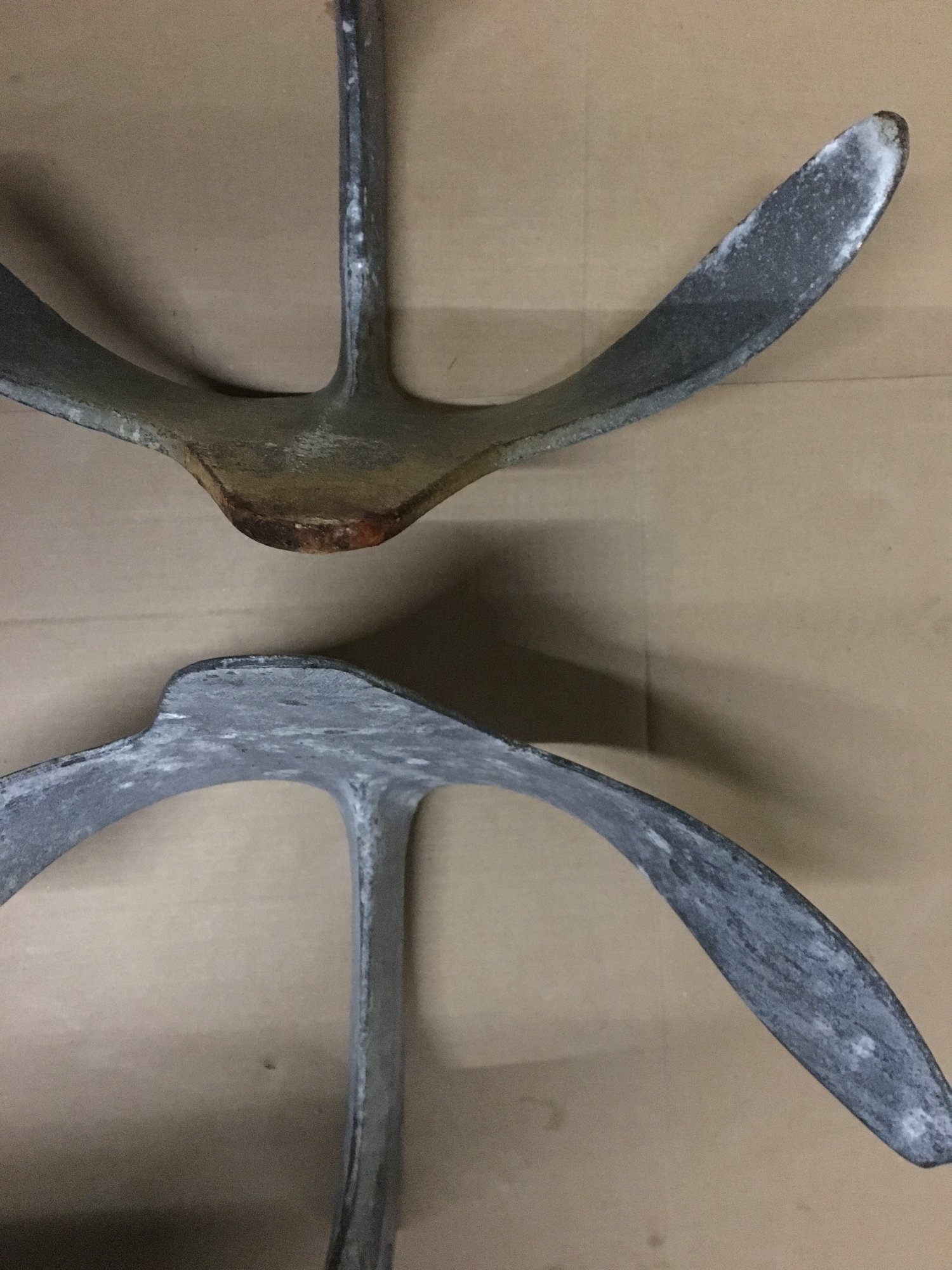

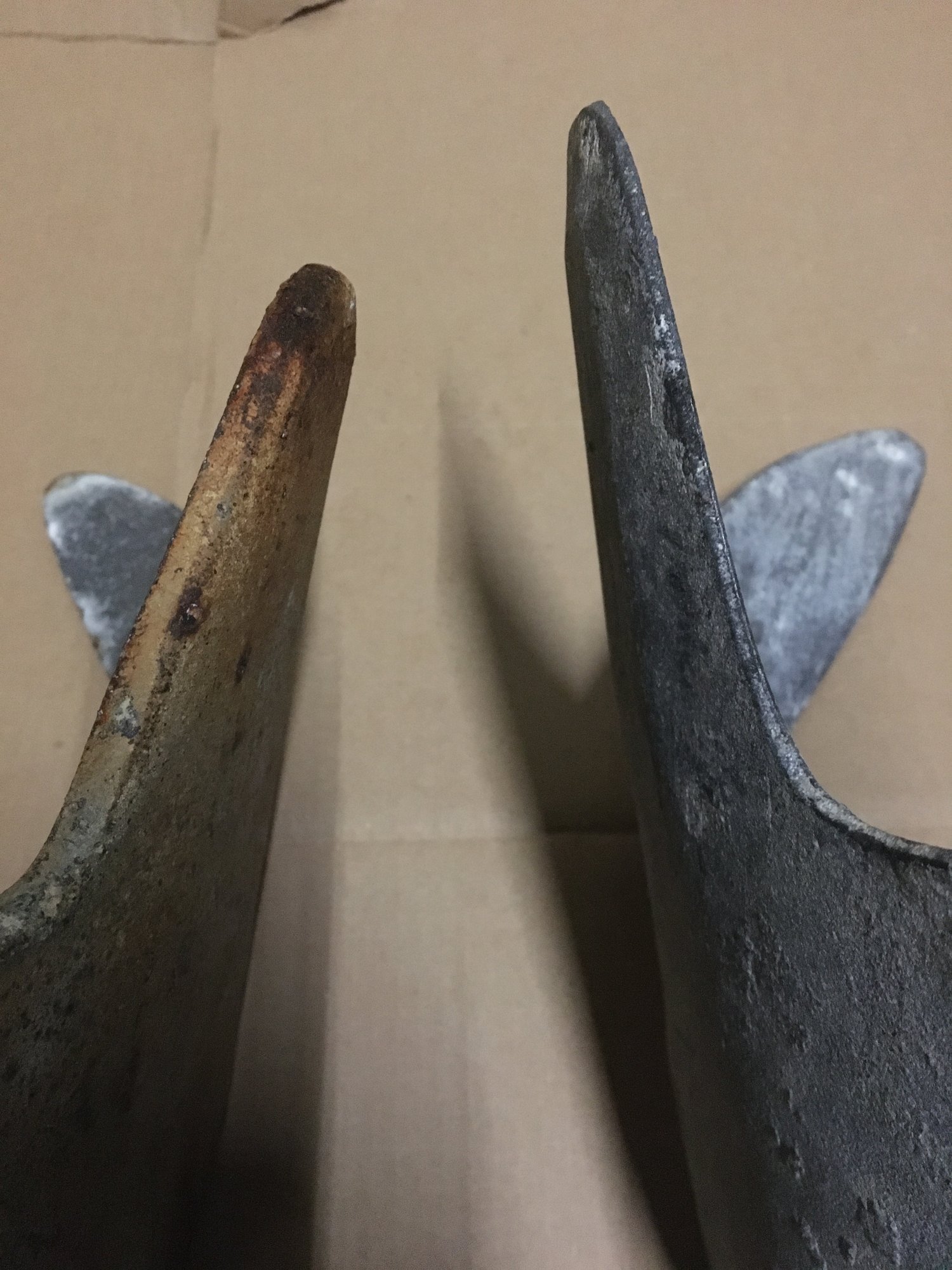

Jag håller med dig om Bruce och Bohusläns dyiga bottnar, där funkar de bra men det bör vara original eller "moddat" som du gjorde, för kopiorna är många gånger dåliga om man kikar på bilderna av ett äkta 10 kg Bruce och ett försök till kopia. Sen kanske de oäkta i vissa fall kan funka nog så bra om de är rätt utformade.

Skillnaden är tydlig.
Det kan ju som sagt var finnas fler tillverkare av kopior så det kan ju finnas såväl ättre som sämre sådana.
