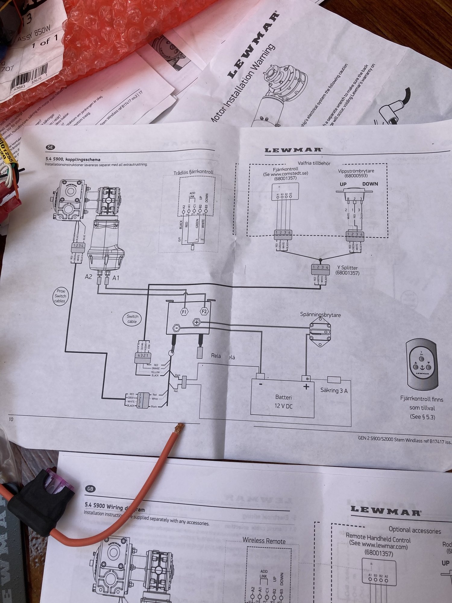

Kabeldragning ankarspel Lewmar s900. 600w
Har en säkring (3a) som löser ut så fort jag sätter kabeln med säkring på batteriets + pol. Tycker att jag dragit kablar enligt schema som bilden visar.
Har använt 35mm batterikabel, ca 3,5 meter så den kan ju inte vara för tunn.
En sak jag är lite osäker på är om jag kopplat rätt på spänningsströmbrytaren. På baksidan av spänningsströmbrytaren finns det två skruvar. På den ena står det AUX och på den andra BATTERI. Utgår ifrån att jag ska koppla + kabel från solenoid till AUX och vidare till batteri via BATTERI.
Jag har väldigt begränsade kunskaper inom el, men tycker att det borde funka. Vad kan jag gjort fel?
Redigerad av CoronetPeter
Hur strömbrytaren är kopplad spelar ingen roll.
Dubbelkolla övriga dragningar där 3A-kabeln är inkopplad.
