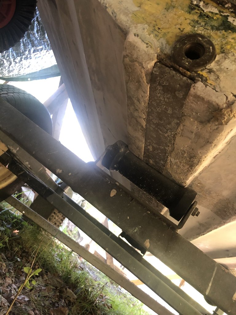

Har en Delta 17 HT som verkar vara en hyggligt ovanlig lite äldre motorbåt från slutet av 70-talet/ början av 80-talet. Har svårt att hitta info om den så jag provar här k forumet 😊.
Första säsongen förr året och nu när vi ska ordna till den inför säsongen och bottenmåla den så märkte vi att det sitter en slags infälld kölförstärkning i aktern. Gissar att den är av syrafast stål (?).
Frågan är vad den är till för och om den ska vara inplastad i kölen eller synlig som den är nu (se bilder).
Är den till för att skydda kölen likt ett köljärn eller är den till för att förstärka bakre delen av botten eftersom det sitter en inombordare i båten? Eller annat syfte?
Sen är andra frågan om den ska vara synlig som nu eller ska den vara inplastad egentligen?
stort tack för hjälpen!!!
Det där ser inte riktigt original ut va? Hela kölens nedersta del är nog ditplastad, inklusive stålbiten, för att stärka skrovet helt enkelt? Jag tycker mig se skrovets orginallinje ovanför plåten??
Kan mycket väl vara så!
Känns som en förstärkning under hela kölen med en liten specialare med metallstaget. Allt känns byggt utanpå och ser lite annorlunda ut. Slog mig inte att det kunde vara ditlagt efteråt.
fundersam över materialet det använt också. Ser typ ut som bakelit snarare än gelcoat aktig plast.
Är rädd att om jag plastar över metallskenan så kommer stålskenan knäcka upp plasten när den slår i vågor etc. Kanske bättre att låta skenan vara synlig och göra all plast på skrovet klar ”bara”.
