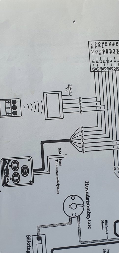

mikaojje 61 Postad 4 Juni , 2021 Nedan bild visar hur orginalkontrollen var monterad.. Vit var dock ej kopplad Dela detta inlägg Länk till inlägg Dela på andra webbplatser

mikaojje 61 Postad 4 Juni , 2021 3 timmar sedan skrev Georg_Ohm: Jag tänkte inte så. Mät spänningen mellan 11, 12, 13, 14 en i taget och extern minus och sedan extern minus. Exempelvis röd mätkabel på 14 och svart på minus på batteriet eller hur du nu matar grejerna. Sedan svart mätkabel på 14 och röd mätkabel på batteriplus. Nu visar instrumentet minustecken om det är negativ matning till kontrollpanelen. Detta är väl bäst att kolla upp efter det att du läst godnattsagan för de små. Pojkarna Puckelbros bilbekymmer av Joakim Lindengren, text och Laura Trenter, bild är bra och rolig! Nu har jag inte hunnit mäta, men kolla va ja hitta i pappershögarna. Då är 1 plus och 14 minus, punkt slut eller? Man kan se på tidigare bilagt kopplingschemat att vit på orginalfjärrkontroll skall ha plus Tack för att du tar dig tid. 1 Dela detta inlägg Länk till inlägg Dela på andra webbplatser
