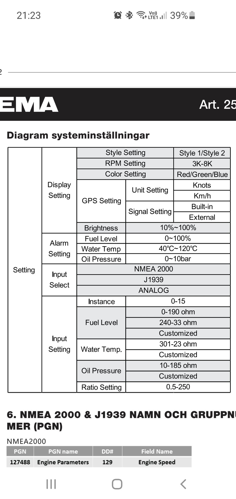

Har köpt Biltemas Multi LCD-Display och har fått till alla värden utom varvtalet. Det finns två inställningar som jag inte förstår mig på.. Det är Instance 0-15 och Ratio Settings 0.5-250. Nån som vet vad de gör?!?

Satt just och tittade på denna och läste manualen, och ställde mig samma fråga, var är Instance och Ratio setting?
Lyckades du någonsin klura ut det?
Rent spontant tänker jag att Instance kan vara enhetens adress på CAN-bussen, och Ratio setting en faktor för varvtalet. Signalens frekvens delas med ratio setting, kanske?
