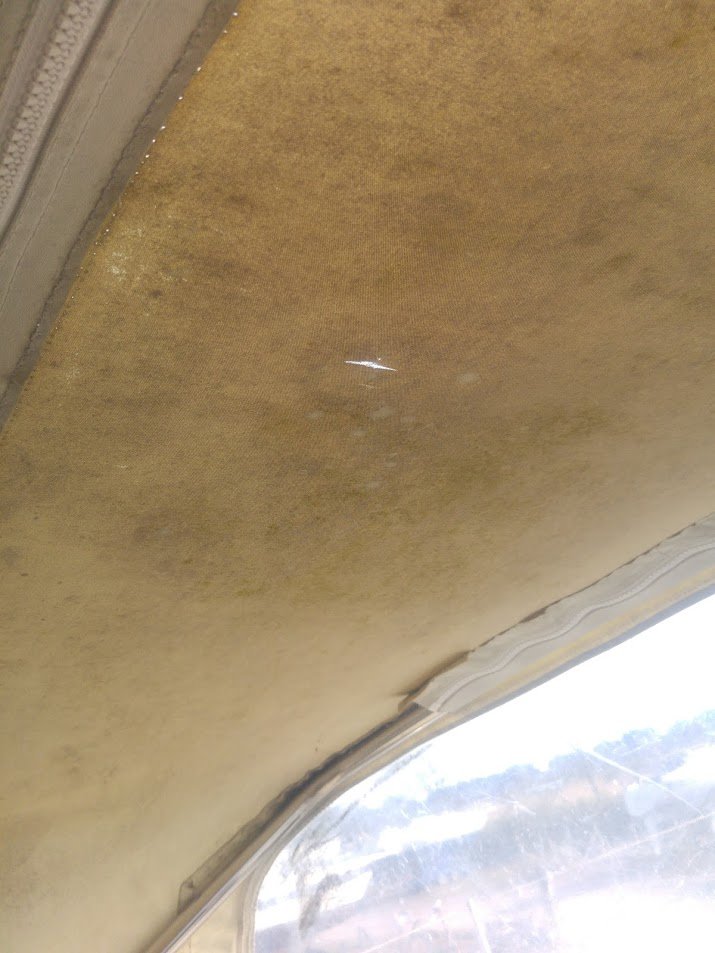

Min Sprayhood är gammal, och fåglarna har nog varit framme, en reva har uppstått. Wut todo?
Bifogar bild.

Limma en bit kapellväv på insidan med textillim. Blir starkare än resten av sprayhooden.
till spinnakern finns det reparations tejp bara att tejpa över revan om det handlar om några Centimeter.

Testade Biltemas tyglim, tyx inte vara jätte starkt. Ungefär som kontaktlim.
Jag får nog försöka sy oxå, vid sidorna, så det inte fransas.

Vad är det som fransar? Kapellväv fransar inte.
