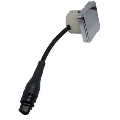

nu har vi 5 nätter bakom oss och skärhamn och Marstrand klarar mina grejer utan att lösa ut,, beror inte sådant på hur mycket man kör på med ström i båten, tex så stänger vi sedan många år av värmefläkten när det är dax för vattenkokaren,, Styrsö däremot kan man inte ladda två mobiler samtidigt:)
Sammanfattningsvis kan jag säga att mina batterier får vara med ett tag till då dom efter isärkoppling och vattning/laddning ligger bra och landströmmen gör sitt när det finns,
letar efter kabel och 220 uttag för vi saknar ett bra placerat uttag,
fiins en ledig plats elkabel plats men jag vet inte var jag skall söka efter dessa kablar, har ingen bild men det är samma som sitter i vippströmbrytaren!! ah jag får återkomma med en bild

Dessa har jag och detta är den inne på toan, det jag inte får med här är att den kabeln sitter in en koppling med 2 uttag och där har jag då ett hål ledigt, så nu undrar jag om ni vet var man kan köpa en lite längre Affix kabel med 220 uttag?
