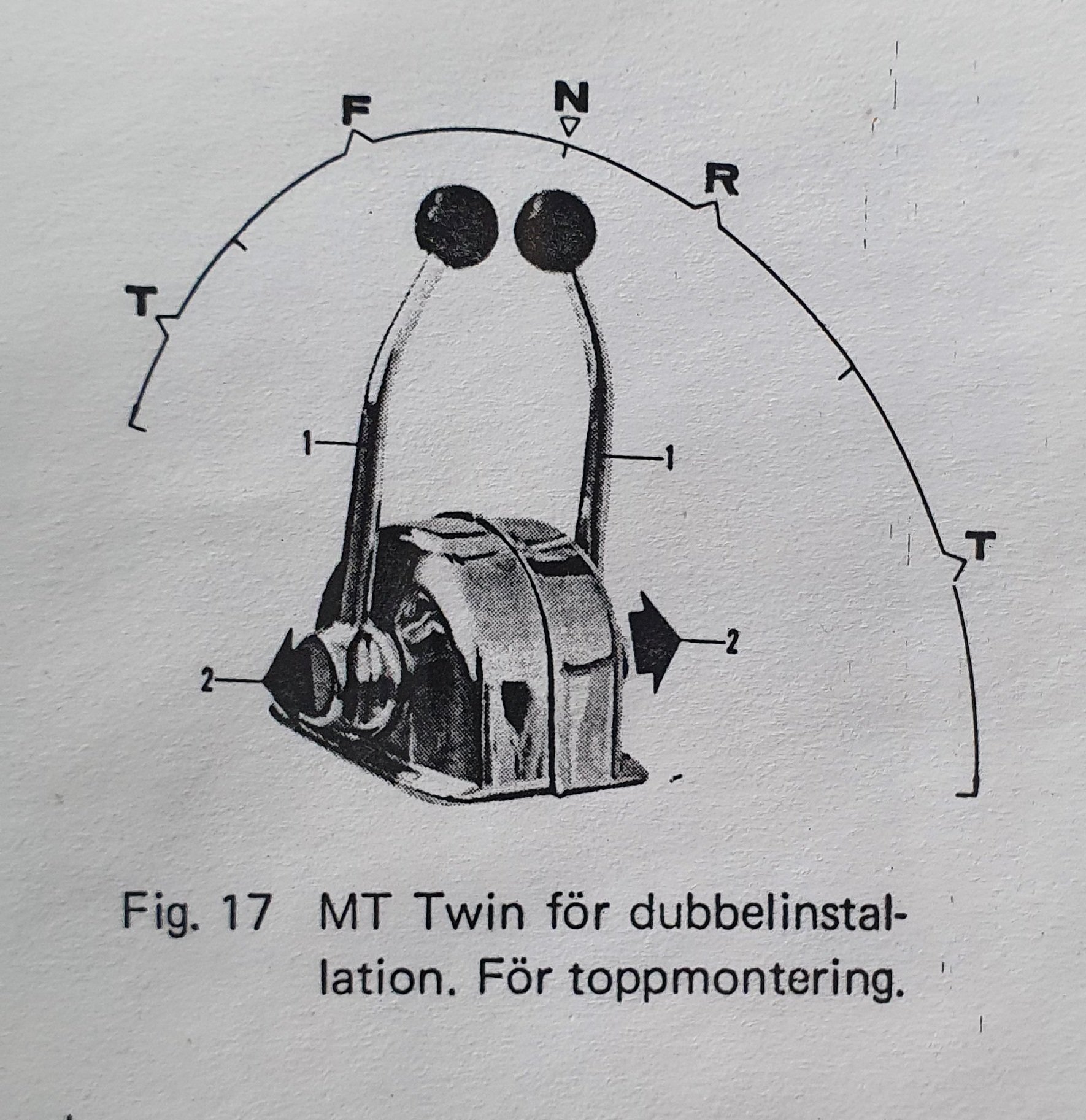

Det är detta reglage Morse MT2.
Det går enbart att manövrera det mellan T-markeringarna. Spaken går enbart att föra upp till nedre R-markeringen.
Det går inte att komma upp till N eller F-läget.
