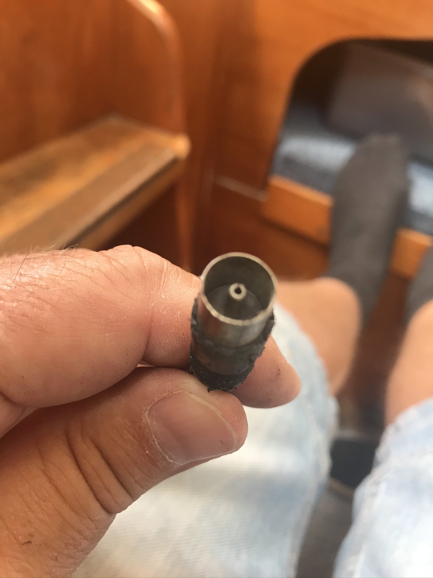

Jag har en typ lodgivare monterad i förskrovet i min båt. När jag följer kabeln hittar jag den här kontakten, vad ska jag ha för att koppla in den och vad kan det vara för givare?

Sannolik till ett gammalt ekolod, Seafarer eller liknande.
Sitter givaren monterad genom skrovet?
Moderna eklolodsgivare har inte koaxialkabel.
Du kanske kan finna något passande instrument på Tradera eller Blocket eller på någon marin loppmarknad, om det nu hålls sådana i dessa tider.
Du kan ju låta givaren sitta kvar, men jag hade nog tagit bort den, och då kanske ersatt den med en modern givare till ett modernt ekolod eller då hellre en plotter med ekolodsfunktion.
