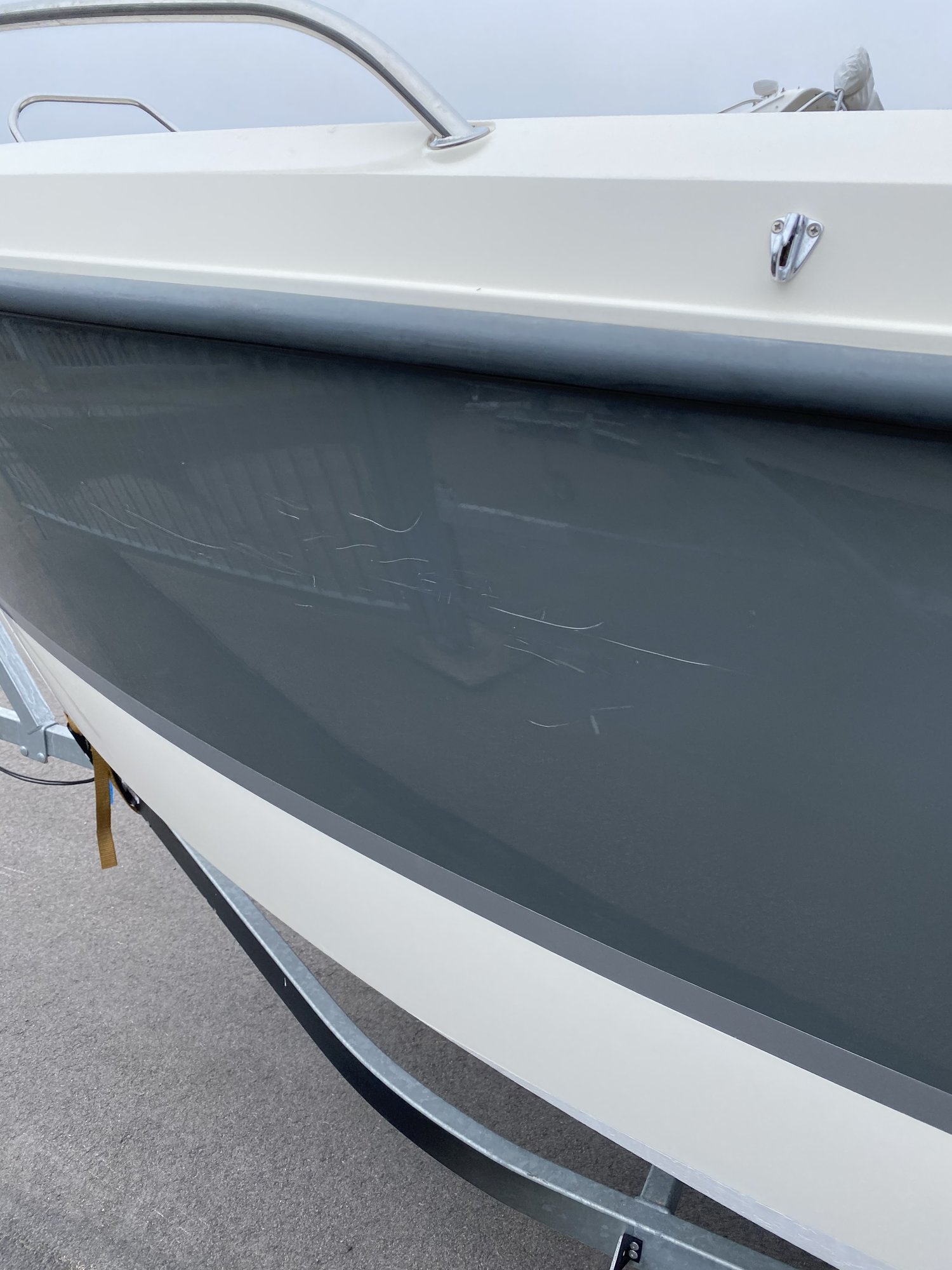

Vilka repor kan man polera/slipa bort ?
Nedan repor på uttern S51 från 2015, går det att göra ngt åt dem ? Polera räcker ej nog ? Kan man få bort dem ?
Finns tyvärr flera likande  repor
Ser alla färgade skrov  ut så efter ngt år ?
tips, tankar och idéer mottages tacksamt
Beroende på värsta repans djup finns olika metoder.
  • Spackla med gelcoat filer i rätt färg, slipa, rubba, polera & vaxa.
  • slipa, rubba, polera & vaxa.
  • Rubba, polera & vaxa.
  • Polera & vaxa.
  • Våtslipa maskinellt med  mirka's Abralonduk i följande steg. ( min favorit?
  1.   Kornstorlek   600
  2.   Kornstorlek 1000
  3.   Kornstorlek 2000
  4.   Kornstorlek 3000
  5.   Kornstorlek 4000
Avsluta med vax.
Börja med att känna repornas djup med nageln.
Omöjligt att avgöra åtgärd med hjälp av en bild.
Skrapa går faktiskt oxå, men det skulle jag inte göra utan att kunna det. Hamnen.se hade ett klipp om det för något år sedan.

9 timmar sedan skrev Jorgen01:
Nja, det vill jag inte hålla med om. Men det räcker ju inte  bara med en bild,  Den metod jag beskrev tidigare i tråden är ju bombsäker, Det skall mycket till för att "lyckas klanta till det" om man gör som jag beskrev. Man börjar ju med att tvätta rent med aceton & fylla igen alla revor & märken med en gelcoat filler i båtens originalfärg.  När man gjort detta så är alla repor/märken borta & kvar är bara att snygga  till & avlägsna alla spår av reparationen. Detta görs i steg med våtslippappren i nämnd ordning,  Kornstorlek 600, 1000, 2000, 3000 & 4000. Lätt på handen, inget våld, låt maskinen göra jobbet & rikligt med vatten. Jag har praktiserat metoden på några båtar med gott resultat. Man behöver ju inte ens polera på slutet, det arbetet görs ju med 4000-papperet. När man slipat färdigt så återstår endast försegling med vax. Tar man det bara lugnt så kan det inte misslyckas.
