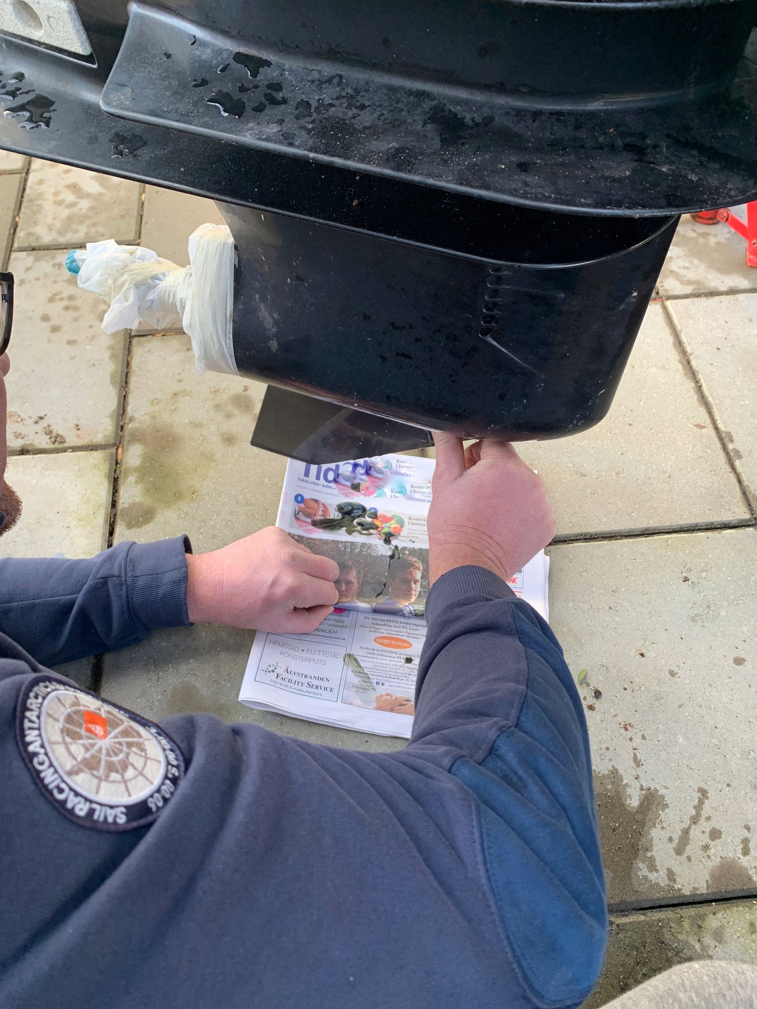

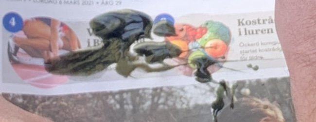

Inte världens bästa bilder.. men tittade på båt idag. En 75hk mercury från 05. Tvåtaktare.  Den har stått med förra årets växelhusolja hela vintern. När jag tappade ut lite olja så var det först grön/grått sedan svart. Inga metallflisor i. Inget vatten heller. Bara olja.
Är det normalt? Det såg inte ut som kaffelatte.. Är det kondens som lagt sig i botten tro?
Den skall som sagt bytas på hösten, men detta är inte skälet till att den ser ut som den gör. Byt olja och nya packningar till pluggarna. Använd Mercurys egen Performance olja. Den 1 liters Mobilolja Hjertmans m.fl. säljer är betydligt sämre på att hantera vatten.

Tack. Jag vet att tidigare ägare kört på quicksilvers olja lämpad för mercury. Han har använt två olika. Alltså en som var lite blå förrförra säsongen samt en som var lite grönare förra säsongen. Så det har inte varit ”skitoljor” i. Men provar byta olja samt nya packningar. Hjälper inte det så läcker det ju in någonstans.
Eller så är det kondens. Jag får helt enkelt tappa ut all olja och kolla lite noggrannare.

Kondensbildning i märkbar mängd förutsätter ett, relativt den lilla volymen, omfattande luftutbyte med omgivningen. Om så vore fallet tar huset helt säkert in vatten direkt i flytande form, varför kondens enligt min uppfattning kan avskrivas som ensam förklaring.
Byt oljan o packningar o se om de är kvar nästa år
