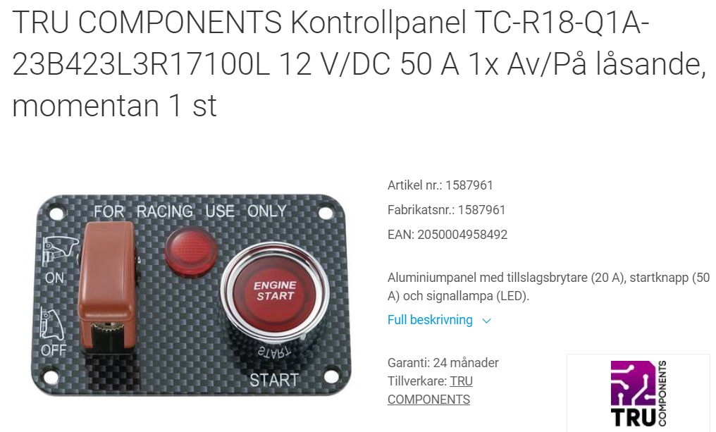

För 2 år sedan fick jag en knuff att montera en "emergency switch" så att jag kan starta motorn mha servicebanken.
(Drivkraften var att startbatteriet gav upp under säsongen och det sitter illa till, inbyggt i trång trälåda, vilket jag löste tillfälligt med en ny "gastät huvudbrytare".)
Eftersom båten är 19 år krävs det titt som tätt TLC och jag vill kunna starta motorn i alla väder även om startrelät ger upp eller glapp i kablarna.
(Vi planerar för segling i sommar på farvatten med tidvatten.)
Har kollat runt ett bra tag efter "bombfällarbrytare" som tål strömstyrkan som kan krävas till startsolenoiden, på forumet har jag fått några tips men jag har inte köpt pga mitt önskemål om tålighet av rejäl strömstyrka.
Nu har jag funnit en panel som verkar uppfylla mina krav på Conrad.
Bombfällarknappen tål 20 amp, Startknappen tål 50 amp, det borde väl funka till en VP startmotor....
Min tanke är att plocka +12 volt från ledigt stift på VP motorsäkring med 4-5 säkringar till bombfällarknappen, sedan seriekoppla startknappen vidare till solenoiden. Skall börja leta efter en liten plastlåda och fundera på om det går att placera "nödstarten" i motorrummet eller skyddat i en stuv bredvid motorn.
(Varvet har monterat en motorfläkt som blåser in luft i motorrummet, svagt övertryck, så därför vill jag om möjligt undvika att borra hål för nya elkablar.)

Det är sannolikt samma skrot och korn i dessa strömbrytare oavsett om dom kommer från Biltema, AliExpress eller Conrads. Det är nog samma underbetalda och underåriga arbetare i en folkdiktatur som tillverkar dom.
Men dom funkar! Jag har en likadan startknapp i en av mina mer eller mindre hemmabyggda bilar, där den manövrerar solenoiden till en startmotor avsedd för en dieselmotor, det går väl omkring 10A igenom den iallafall. Bombfällarknappar har jag också installerat, men jag tror inte att jag belastat dem med mer än 5A men dom ser ju rätt gedigna ut. I förra båten hade jag en sådan som huvudbrytare till ankarspelet, den kom till efter en oavsiktlig fällning under gång.
Nu har jag en bombfällarknapp till septiktankens nödtömningspump, det är ju bra om den inte startas av misstag.
Olssons i Ellös har en del kraftiga strömbrytare avsedda för traktorer, jordbruksmaskiner och entreprenadmaskiner, där kanske du finner något... Likaså har Swedol strömbrytare till tunga lastbilar och där kanske du kan finna något också.

Kan säkert vara samma brytare....
jag gick på vad säljarna angett på sina web sidor.
Priset hos Conrad är schysst, 289 kr
