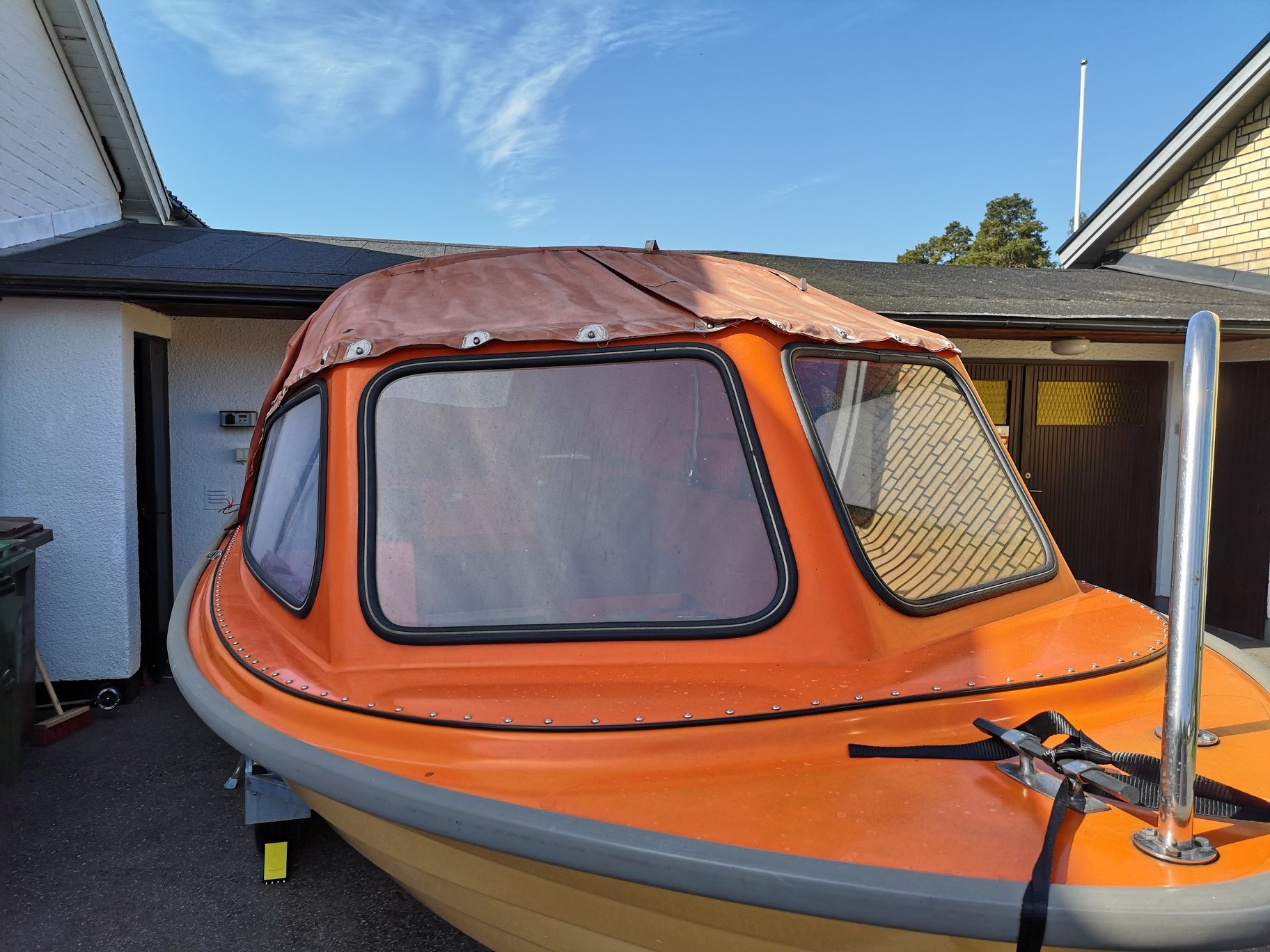

  1. Hej där. Har förvärvat en båt med en johnson 50hk 4t 2005. Trimmätare och varvräknare fungerar inte. Varvräknaren visar varningslamporma för olja men nålen för mototvarv gör inte utslag. Bakom omstrumentpanelen finns tre kablar från motorkablarna som inte är inkopplade. Någon som har ett kopplingsschema som visar om/hur/var dessa ska kopplas in?

  4. Jag börjar acceptera att jag nog får kliva in över framrutan. Jag får helt enkelt prova o se hur det går.
