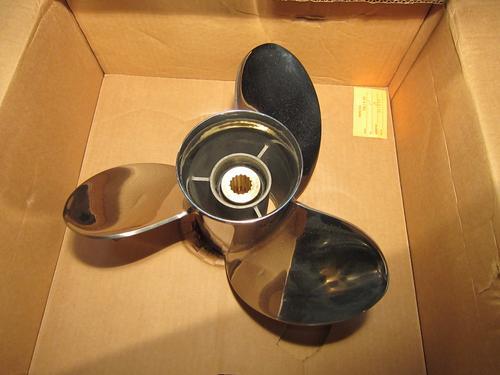

Har nu gjort en första provtur med nya propellern Yamaha Reliance 19 på Yamarin 63 BR med F150.
Det är inte rätt väder i Göteborgs södra skärgård idag för att göra riktiga tester, det blåser 7 m/s, är 7 grader i vattnet och 11 grader i luften.
Propellern svarar bra på trim, det är skillnad mellan Black steel och Reliance.
Vid full gas och max uttrimmat hoppar varvräknaren mellan 5700 och 5800 varv vilket ger 43 knop.
Bränsleförbrukningen visar (Dist. som har körts, nm/l) 0,6  = 1,66 l/nm.
Med min lilla propellerkunskap kan jag bara konstatera att 21 är för stor stigning för denna båt med 150 hk om man lastar den med en massa bra att ha med ombord utrustning. Motorn varvar ut med 19.
Återkommer en annan dag med mer testfakta.

Här är mina egna körfakta vid fullgas, men personligen är varvtal, knop och förbrukning viktigare vid marchfart.
Black Steel 19 varvar 5900 vilket ger 41 knop.
Reliance 19 varvar 5700 vilket ger 43 knop.
Reliance 21 varvar 5400 vilket ger 43 knop (5400 varv är för lågt med en person ombord).
Varvtalet blir alltså 200 varv lägre med Reliance 19 och två knop snabbare trots lägre varvtal jämfört med Black Steel 19 , då Reliance har större bladarea och är mer cuppad.

Här kommer tre bilder på Yamaha Reliance 3 13 3/4 x 19
Anders

Är rädd att jag får lägre rpm än vad jag har nu då diametern är 14,25 mot 13,75.
Anders
Senast ändrad av Anders | 12 juli 2012 | 12:48
Jo du kan nog tappa litet varv. Just PTC3 är väldigt cuppad och med progressiv pitch så där kanske du tappar litet till. Men å andra sidan kanske den ger mer stävlyft vilket ökar toppfarten och så vinner du tillbaks några varv. Låt säga att du landar på 5500-5600.
Svårt det där. Jag tror den blir kalas på din båt. Powertech är litet OEM-variant på märkesproppar.
www.ptprop.com/index.php?page=shop.browse&category_id=27&option=com_virtuemart&Itemid=46
Här kommer en annan sida om propellerteori.
continuouswave.com/whaler/reference/prop3.html
Eller satsa på en dyrare Yama Performancepropp alternativt någon av de övriga som nämnts ovan. Mycket rake och cup samt runt 14 diameter är nog klockers är min egenhändigt ihopsnickrade teori. Att ta till sig eller förkasta.
Ballisticen hade ju jag testat med dassigt resultat.
Senast ändrad av Soumi_batti | 12 juli 2012 | 13:02
Yamaha Performance och Turbo 1 är i princip samma propp, det är Yamaha-ägda Precision Propellers som gör båda. På min 64a presterar Turbo 1 och Reliance i princip helt lika. Båtnytt fick ju dock lite skillnader på den testade 61an men jag tror nog inte du kommer uppleva nån skillnad som är värd ett byte om du inte är proppnörd som jag :-)
PTC3 är i princip samma design som Turbo 1 och Yamaha Performance men med mer cupp, kan kanske tillåta lite mer hiss men det finns oxå en risk att cuppen är för överdriven och istället tar prestanda. Enertia och Reliance har snarlik bladdesign och chansen är därför stor att en Enertia kommer prestera i princip lika med den Reliance du har.
Vill du åt nån skillnad ska du nog byta till nåt mer annorlunda än en propp som har snarlika egenskaper mot vad du har nu, fler blad, mer dia t ex..
Nix, Soumi-batti, åker inte Turbo 1 just nu. Har inte ens nån i min ägo som passar nuvarande båt vilket är ovanligt, men det ligger faktiskt en T1 i garaget för K-husen :-) Däremot är Turbo 1 en prisvärd propp som ger bra prestanda rätt över..
