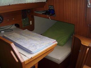

skickar med en bild där vindvisaren syns till hälften om det ät till nån hjälp.

jag har en givare i toppen som liknar den här på bilden där skeddan är röd.
vad det gäller loggen så har jag bara 2 kablar, röd och blå, se bilden här i sidan.
Mitt problem med masttoppen är att masten är kvar på under vintern så jag kan inte komma upp dit nu och kika närmare.men det kommer ner en kabel med 8 trådar i från masten.och samma kabel skarvas via sockerbit och går vidare till baksidan av den vindhastighetsdisplayen som du såg tidigare där alla kablar kopplas till 2 eller 3 punkter, kommer inte ihåg exakt nu.
