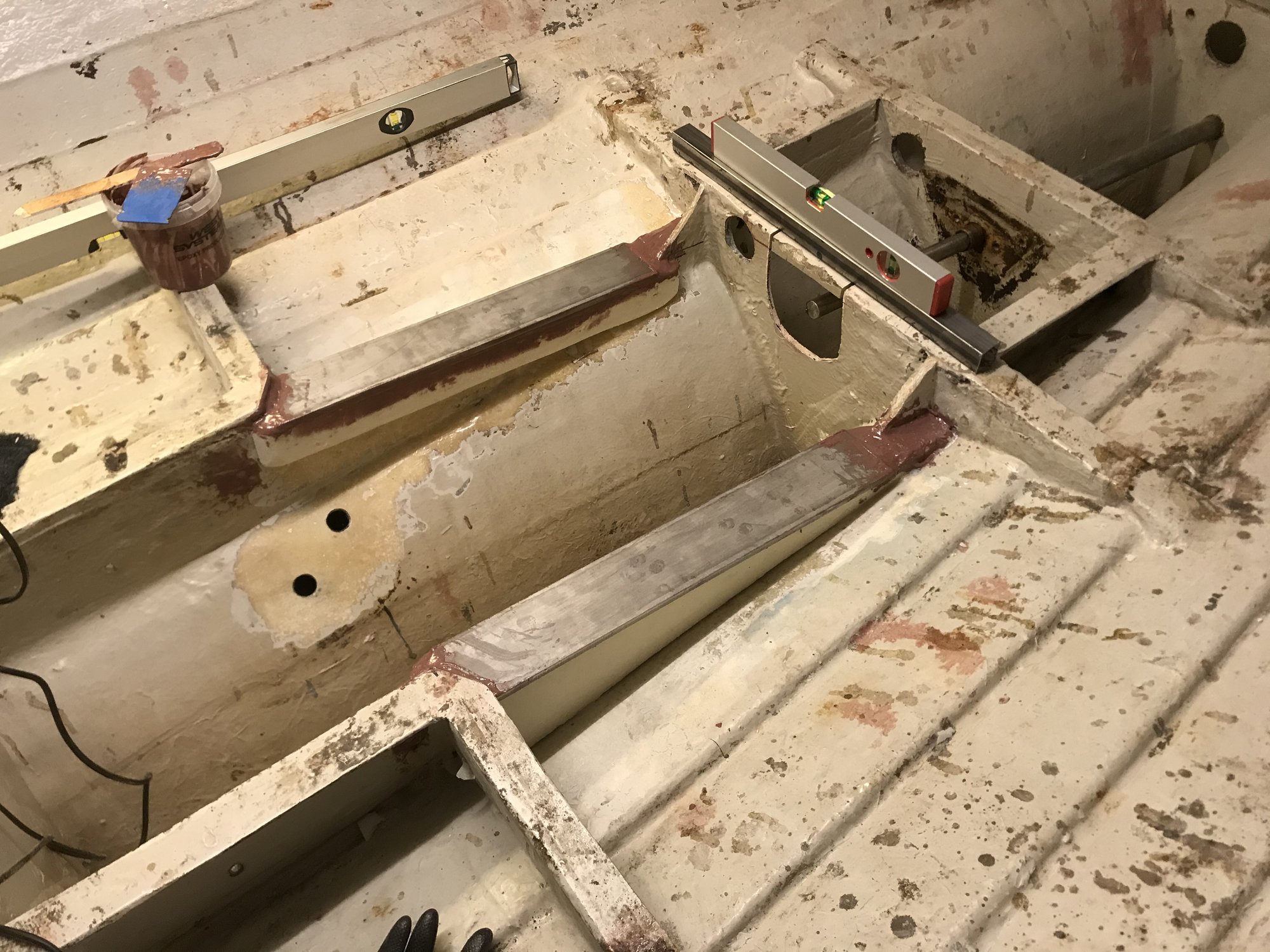

Håller på att göra ny motorbädd i en snipa och funderar på hur tjockt laminat som krävs.

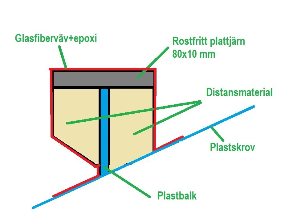

Bygger balken runt en befintlig balk med distansmaterial, enligt bilden. Plastar in ett 80 mm bred och 10 mm tjockt rostfritt plattjärn överst för att fästa motorn i. Distansmaterial och plattjärn är epoxilimmade mot befintlig balk innan väven ska på.
Hur många lager väv(150 gram) behöver jag lägga runt paketet, röd linje?
