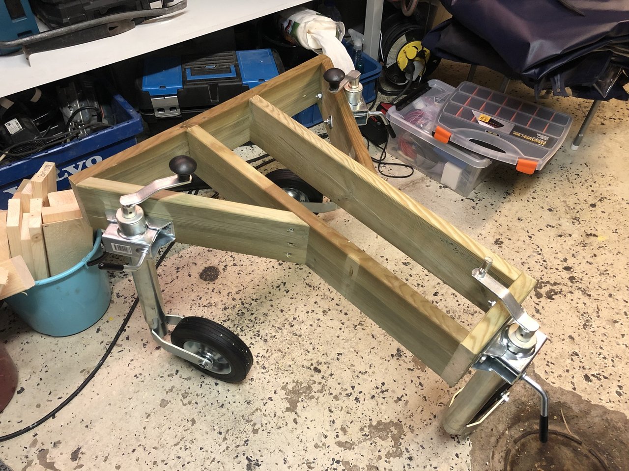

Hej, mitt första år med denna båt och jag valde att demontera mitt drev för att:
- Lättare att komma åt och rengöra samt måla om skölden
- Kontroll och byte av bälgar
- Plocka hem drevet i ett stöldriskperspektiv och i lugn ro serva, göra rent och måla om drevet
Jag snickrade ihop en drevvagn (ca 500kr i material o någon timmes jobb) så att jag kan utföra demontering/montering själv.
