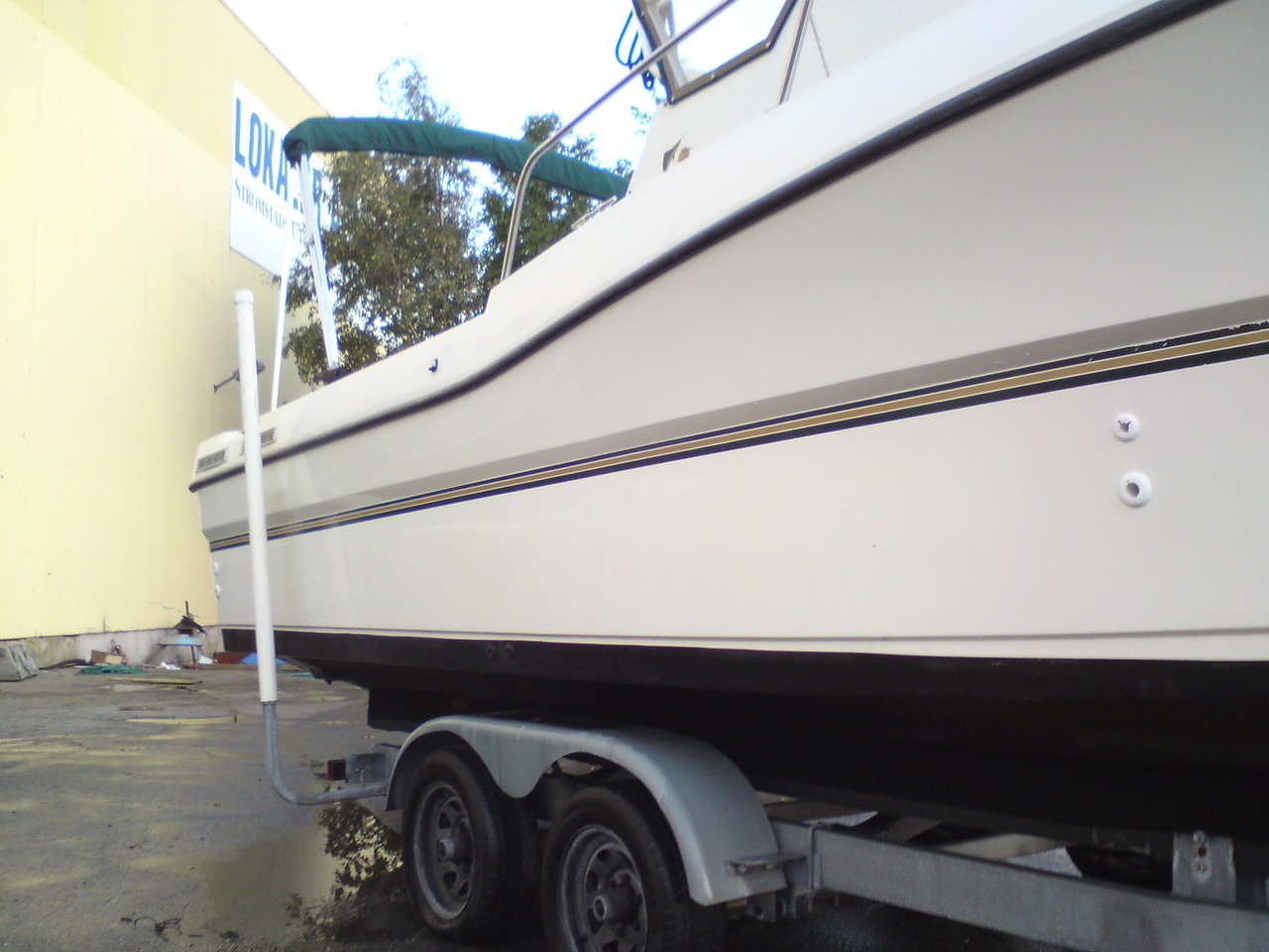

Oxalsyra mot brun vattenlinje
Resultatet av 1 dl Oxalsyrakristaller till 1 l vatten och sen i med tapetklisterpulver tills det blir en smet som stannar på skrovsidan. Blev så rent i vattenlinjen att jag fick ta upp till listen...bara penslat på och spolat med vattenslang, ingen skrubbning!!
