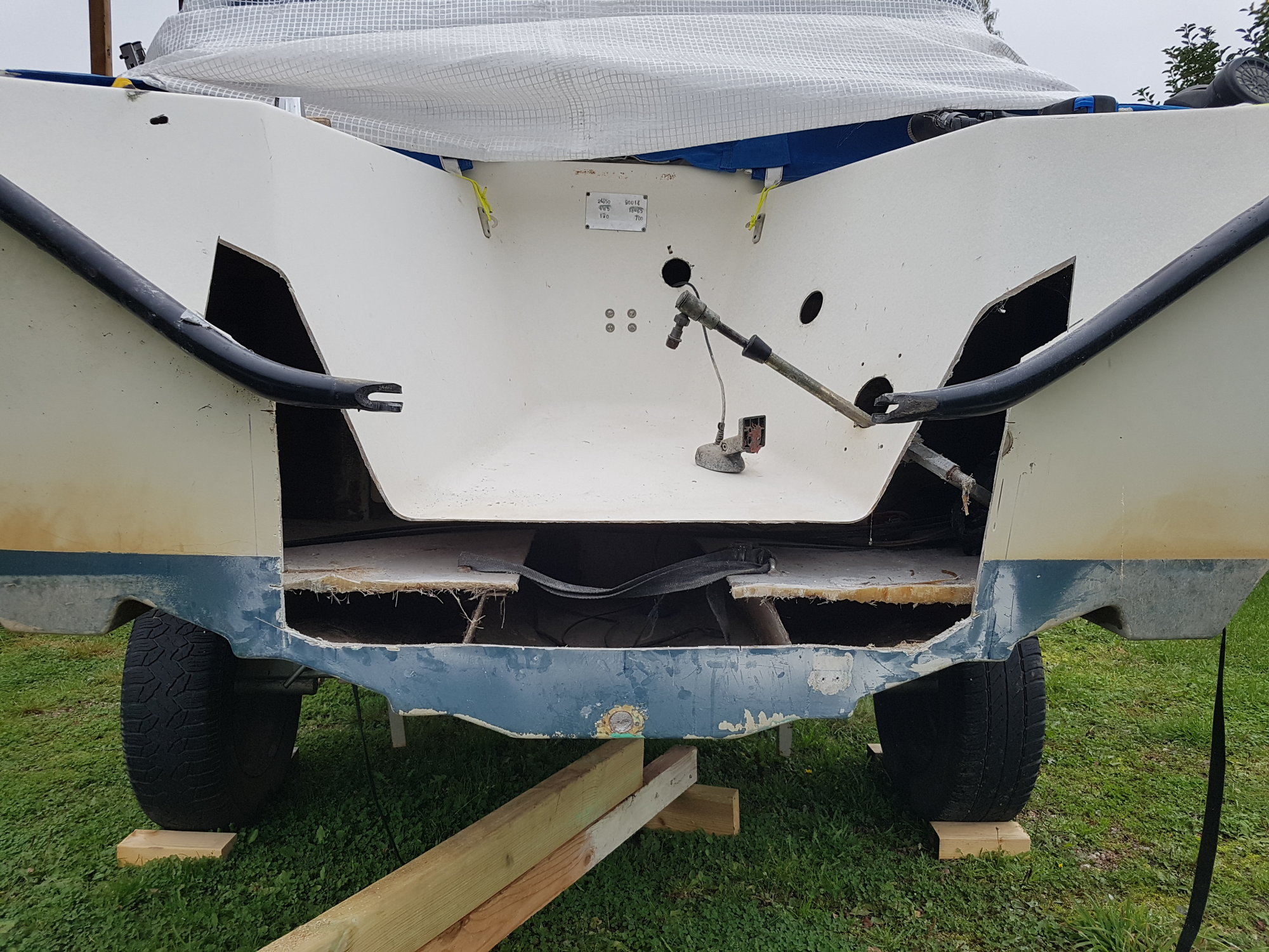

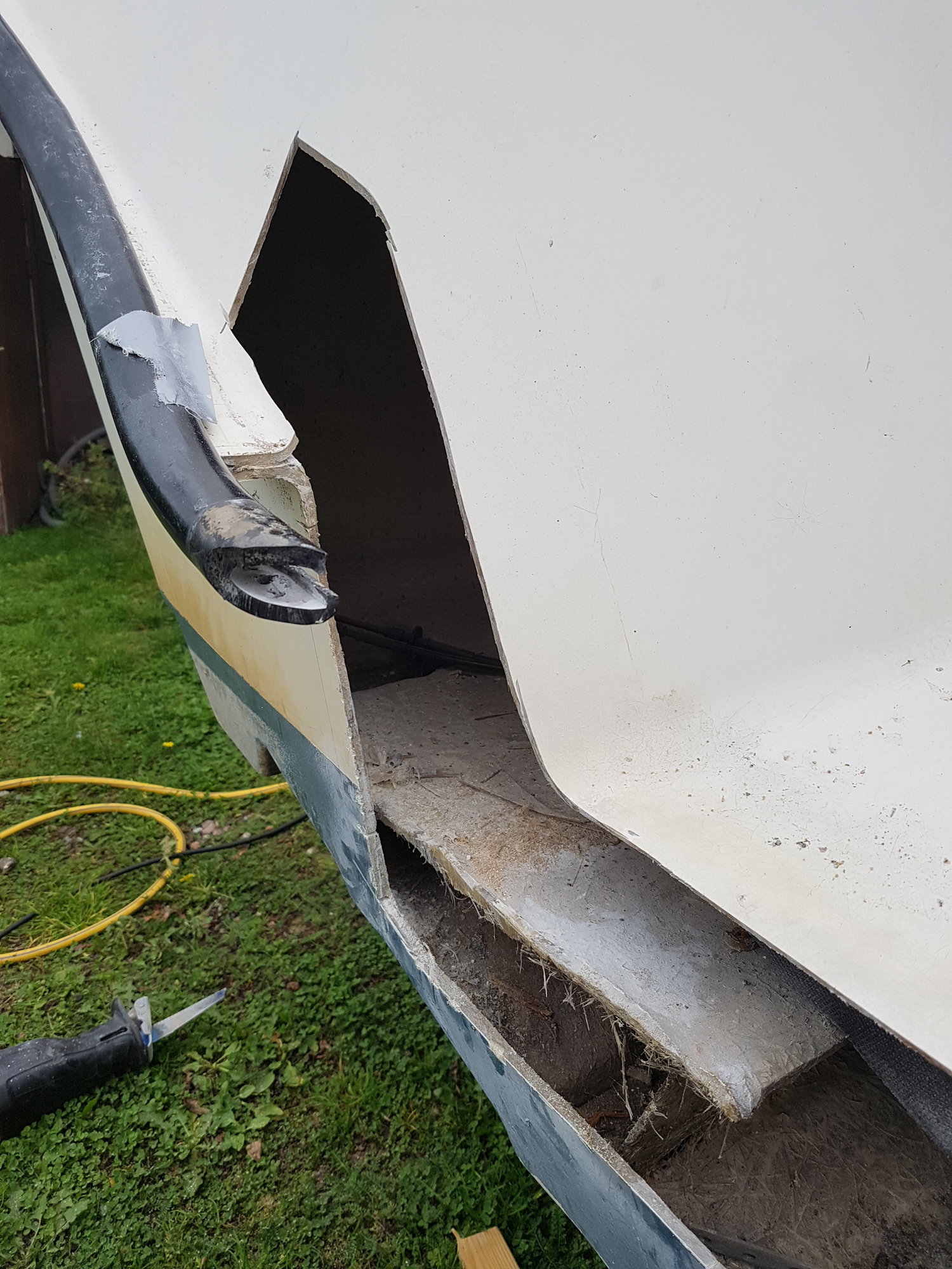

Ifall det var nån som var nyfiken så kan jag nu besvara min egen fråga.
Plyfan som förstärker akterspegeln är ca 82x30cm och 10mm tjock. Såg härom dagen en likadan båt till salu med knäckt akterspegel och förstår varför. 😂
Skivan är plastad mot två lådor i botten som förstärker upp hela aktern.
Nu blir det en 30mm plyfa och akterspegeln blir anpassad för lång rigg. När projektet väl är klart.
En hel del lösa bitar skum låg i tomrummen i botten. Dyngsura förstås.
