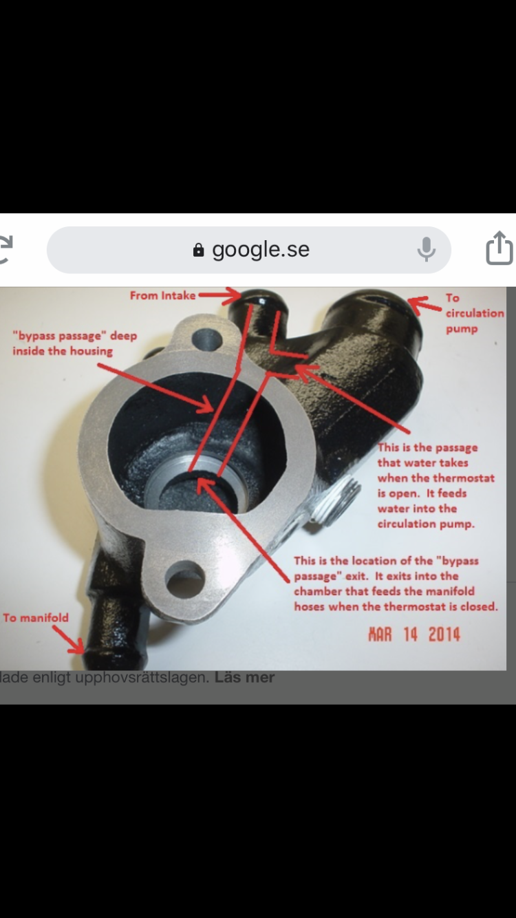

Volvo penta går kallt.
7.4 gipwtr
Försökt läst i manualer om korrekt motor temp men hittar bara att det ska vara en
140f/grader termostat.
Uppmätt med laser 145f/62grader vid temp sensorn. 22grader i vattnet och 30grader i luften.
175f/80grader är mätaren i mitten läget rakt upp vilket känns som mer normalt🤔.
Jag har rengjort termostathuset inkluderat bypass kanalen (se bild)
Ny original termostat 140f som är 100% tät i huset. Och även monterad åt rätt håll👍.
såg aven att—->
Höger avgasknä 140f
vänster avgasknä 112f
Gissar på att det är restriktion i knät eller limpan men kan inte se att det hänger ihop med motor tempen.
bilden i mitten skiljer sig från mitt men principen är samma.
ska det sitta någon strypning i bypass hålet? Är ungefär 10mm stort (ögonmått).
Eller är jag bara nojig och mina 60grader är helt okej?
