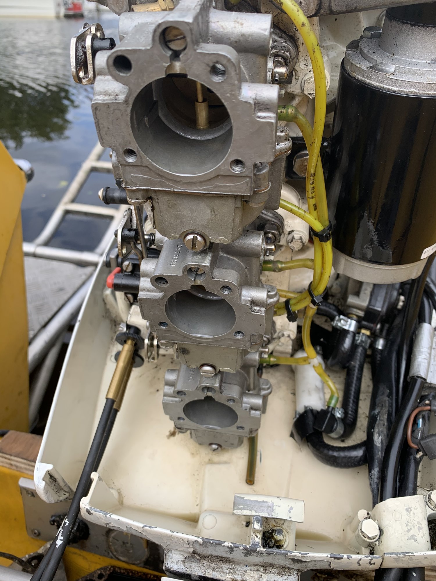

plockade bort den svarta luftburken och konstaterar att det är massa bensin i den,
verkar som att det typ ”flödar över”
händer inte heller så mkt när jag skruvar på den fjäderbelastade skruven.

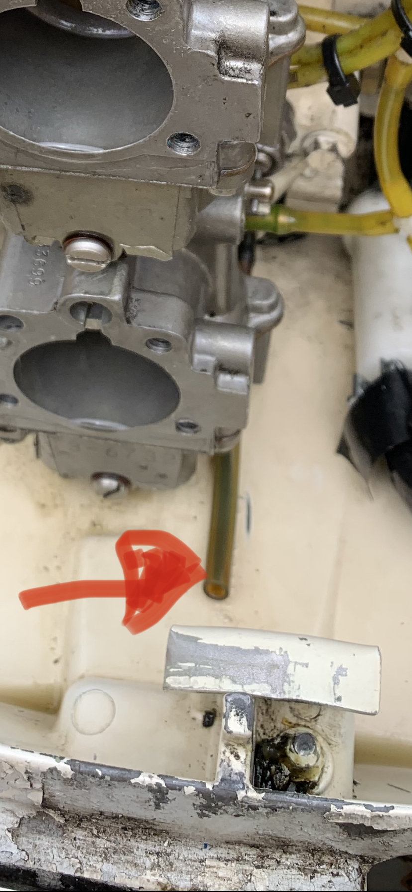

sen vad är det för slang man ser?
Troligen en dränering. 24 i sprängskissen här.
Den skall kopplas till nippeln på insugningsljuddämparen.
En tråd som beskriver funktionen hittar du här.

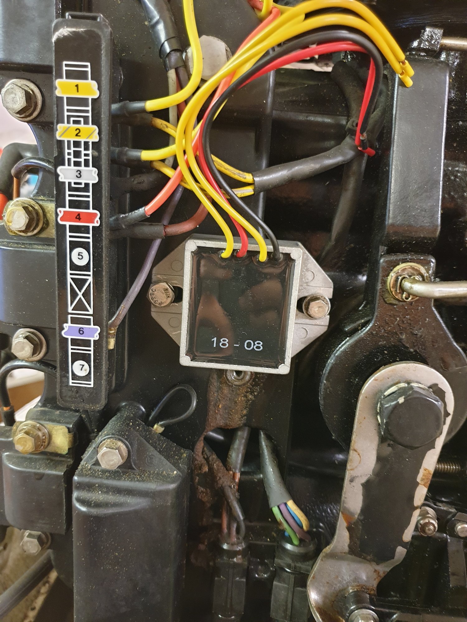

Bytte ”laddningsregulatorn” utan resultat.
den laddar fortfarande +16V vilket resulterar i att plottern inte går att starta för att spänningen är för hög.
har lyckats läsa mig till att det är tydligen så konstruktionen är, dvs att det är inte ngn regulator utan en likriktare.
min fråga blir då, hur gör jag då för att inte batteriet ska laddas med så hög spänning?
någon form av regulator vill jag ha för att skona  all elektronik från överspänning.

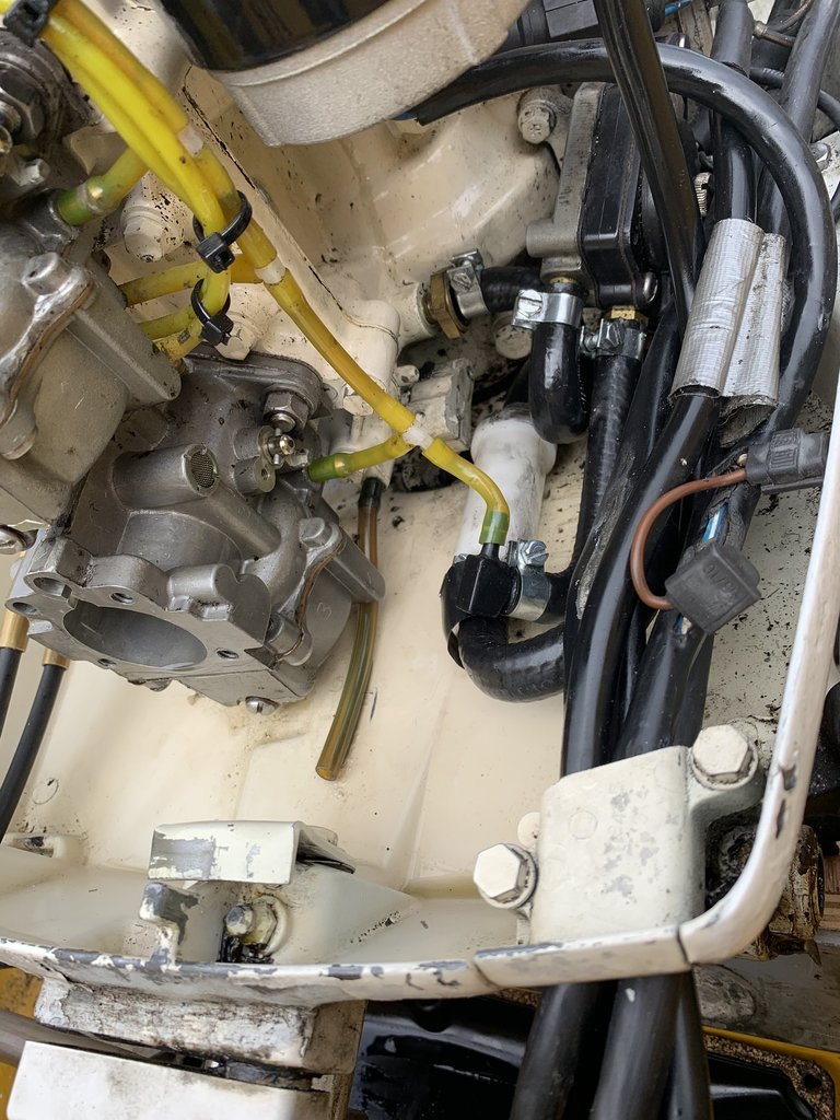

Jag såg just att du har en dålig vinkel på övergången/vinkeln där den svarta slangen går över till gul, kapa böjen på svarta slangen och återmontera så har du en mindre möjlig felkälla :)
2020-08-14 vid 15:43 skrev Danne-larsbo:
Ska kika på det. Tack för tipset.

så toppfarten blev bara dryga 23 knop.
Fortsatte felsöka och testa mig fram.
tillslut så bestämde jag mig för att byta powerpacket för att utesluta det.
nu går den äntligen som den ska.
toppar strax över 30knop.
varvräknare lever fortfarande sitt egna lilla liv så jag vet inte vilket maxvarv den har.
Så powerpacket kan ställa till det och bete sig lite märkligt när det inte fungerar som det ska.

Halloj nu är regulatorn testad och det fungerar riktigt bra, jämn och fin volt på runt 14,5v
den gick även att montera i befintliga skruvhål så de ser ut som köpes.
